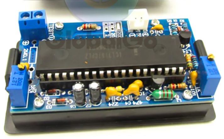

Vettem egy kínai 7107-es panelmérő kit-et,nagyon kicsi,össze van sűrítve de egy kis szerencsével sikerült összeforrasztanom.Működik is elég jól,most próbálom csak.10Mohm-t rátettem a bemenetre( az osztó értéke). A legkisebb érték kicsit változik,ezt a fesz. ingadozás okozhatja.A mínusz jel viszont majdnem mindig világít, néha rövid időre elalszik.A kérdésem az,hogy ezt mi okozhatja?
A rajzot és képet mellékelem.

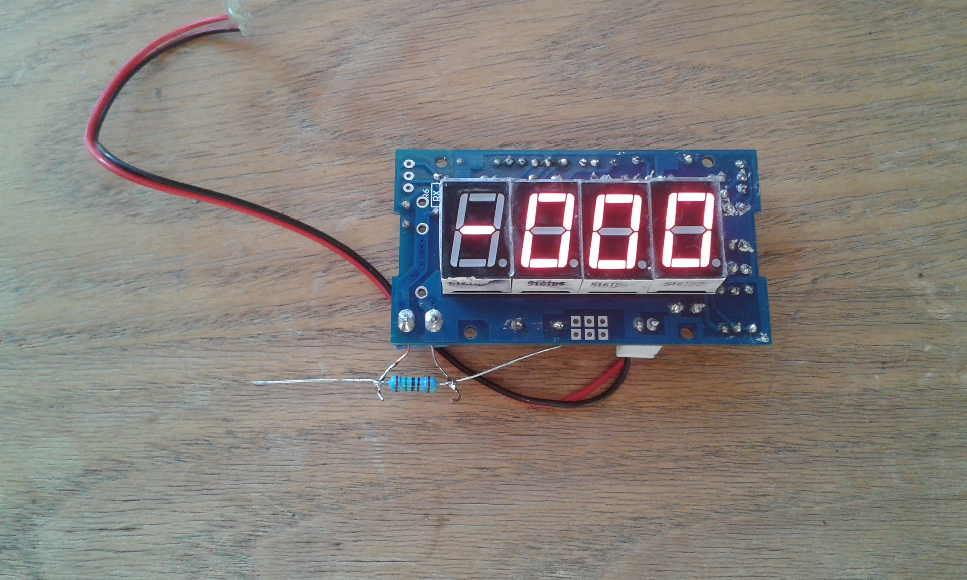

(#) tothbela válasza PEXESO hozzászólására (») Feb 4, 2024 /
Akkor fordulhat elő a jenenség ha valami szivárgó áram utat talál magának a nyákon. Itt azért a legkisebb érték 100uV. 10MOhmon már 10pA is létrehozza ezt. Egy gondos tisztítást próbálj meg.
(#) Alkotó válasza PEXESO hozzászólására (») Feb 4, 2024 /
A saját építésedről készíts képeket, és azt mutasd meg. Hiszen arról kérsz véleményt nem a termékfotóról.
(#) PEXESO válasza Alkotó hozzászólására (») Feb 4, 2024 /
Köszi,hogy foglalkozol a problémámmal,kevés volt az időm amikor feltettem a kérdést.Küldöm a képeket,a kapcsolási rajzon jobb oldalon van az R1 ellenállás,helyette egy diódát tettem be a fogyasztás csökkentése végett.A fogyastás így 3db nulla és a negatív jel mellett kb.116mA.A rajz jobb felső részén levő alkatrészeket nem építettem be.A legkisebb érték ritkán 1-re változik, a negatív is néha,de nagyon ritkán,kikapcsol de a legtöbbször világít.Erre kérném a segitségedet.Természetesen nagyon örülnék ha más észrevételed is volna az egésszel kapcsolatban.Sok hozzászólásodat olvastam,sokat lehet belőle tanulni,nagyon szuper dolgokat építesz.Köszi.

(#) tothbela válasza PEXESO hozzászólására (») Feb 5, 2024 /
Egy tesztet csinálj meg. A bemenetre adj feszültséget. Eredetileg 200mV az érzékenység, tehát adj a bemenetre 100mV-ot. Ezt legegyszerűbben egy 1,5 V-os elemről lehet levenni, egy 1/15-ös osztóval. Például egy 150kOhm/10kOhm taggal. Kb 100mV-ot kell mutatnia, de az ellenállások szórása, valamint a referencia feszültség pontatlansága miatt 70-140mV az elfogadható. Ha nem ezt méred, akkor a referencia feszültség nem megfelelő. Ez az IC elég jól manipulálható, vagyis a normál működéstől eltérően ki lehet belőle erőszakolni még akár a feszültségek osztás át is, csak ismerni kell a lelki világukat. Ha valami nem jól működik, az kideríthető.
(#) PEXESO válasza Alkotó hozzászólására (») Feb 6, 2024 /
Az 1MR elleállást beépítettem,csak az eredeti rajzon nincs rajta.Most kipróbáltam rövidzárral és 10MR ellenállással is.A rövidzár esetén majdnem tökéletesen működik a minusz jel lassan villog,ahogy ezt az áramkör leírása is említi,a legkisebb érték stabil,csak néha ugrik át egyesre.Amikor a 10MR-t teszem a bemenetre akkor a legkisebb érték 1-4-ig változik.Ezért gondolom,hogy kívülről jön a zavarjel.A 10 MR azért fontos mert univerzális műszert szeretnék csináni amikor is a feszültségméréskor használt osztó értéke 10MR szokott lenni.Örülök ,hogy foglalkozol a problémámmal.Köszi.
