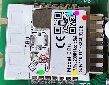

Külső antennaÜdv!Van egy KWS-302WF készülékem, ami a pincében nem találja a WiFi jelet. A pince két helyiségből áll, a másik helyiség felett van a WiFi forrás. Tehát át kellene "kábeleznem" a készülékből a fal másik oldalára egy külső antennát, ahol már (remélhetőleg) elkapná az RF hullámot is. Szétszedve egy ilyen modul van benne. Jól gondolom, hogy az antenna résznél egy SMD antenna csatlakozót ráforrasztva, és az "útválasztó" ellenállást átforrasztva megoldható a probléma? Kérdés mi az SMD antenna csatlakozó neve, hogyan keressem, és milyen antennát keressek hozzá? A rendszer 2.4Ghz-es. Milyen hosszú lehet az antenna kábel azon kívül, hogy minél rövidebb? |
