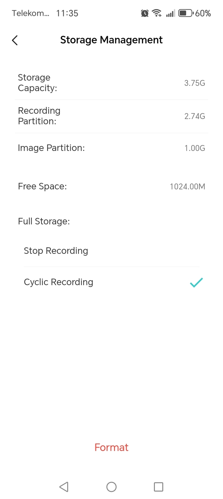

Üdv. TAPO C520WS IP kamerát telepítettem. Minden oké lenne, csak nem jövök rá, hogy a detektált eseményeket hogy lehet törölni. Ha valaki tudná, köszönöm.
(#) niedziela válasza nagym6 hozzászólására (») Máj 5, 2026 /
Storage management format sd card
(#) nagym6 válasza niedziela hozzászólására (») Máj 5, 2026 /
SD kártya van benne. Nincs olyan opció, hogy mindet törli ha van pld.: 70 felvétel. Letöltés van telefonra. Mára önmagától törlődött az eddigi anyag. Érdekes.
Az appok általában igy néznek ki

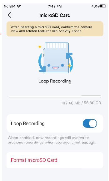

(#) uniman válasza nagym6 hozzászólására (») Máj 5, 2026 / 1
A TP-LINK kimaradt...minden elérhető hozzá a neten.
Ilyen van (piros szöveg) ?
"Loop recording" is be lehet állítva...
(#) nagym6 válasza uniman hozzászólására (») Máj 5, 2026 /
"Loop recording" alapból ilyen, nem állítható. Talán ezért nem törölhető, úgyis felülírja. Mára önmaga törölte a tegnapit, erre sem találok semmi menüt. Ha nem töltöm le időben aznap, elveszik.

(#) niedziela válasza nagym6 hozzászólására (») Máj 5, 2026 / 1
Ok, ezzel a kiegészitéssel amit leírtál világossá vált mit szeretnél.
A rögzitett felvételeket egyben lehet törölni "format"
A rögzitett felvételeket szelektiven nem lehet törölni.

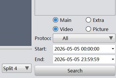

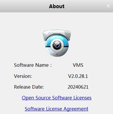

Megoldás lehet ha az applikáció playback-nél beállítasz (ha lehet) szűrést adott időre, vagy felteszed windows alá(lehet van android is) a VMS nevü programot, abban lehet szűrést beállítani, akár több kamerára is. Szelektiven törölni ebben a programban sem lehet.
niedziela
uniman
Köszönöm a segítségeket.
Sajna nincs ilyen törlés úgy látom.
Felvétel ütemezés van a hét napjaira, de macera ezeket beállítani mindig.
