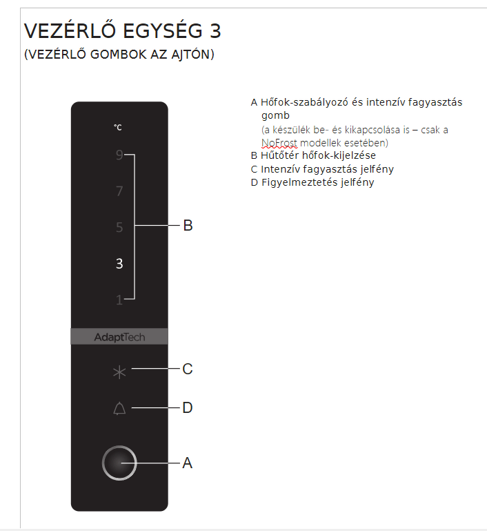

Egy kompresszoros, mikrovezérlős panelja van, optocsatolókon-triakokon keresztül vezérli a kompresszort, a világítást és a ventillátort, ami a normál térben keveri a levegőt. 2 darab NTC lehet benne, szobahőmérsékleten 10kOhm körüli érték mérhető. Ezen kívül még egy 4 pólusú csatlakozó van rajta, ami az ajtón lévő kijelzőhöz tartozik. Egyetlen nyomógombbal lehet váltani a normál tér hőmérlékletét 9-7-5-3-1-* kijelzéssel, valamint van egy csengőt formázó ikon, ez villog túl alacsony hőmérsékletnél.

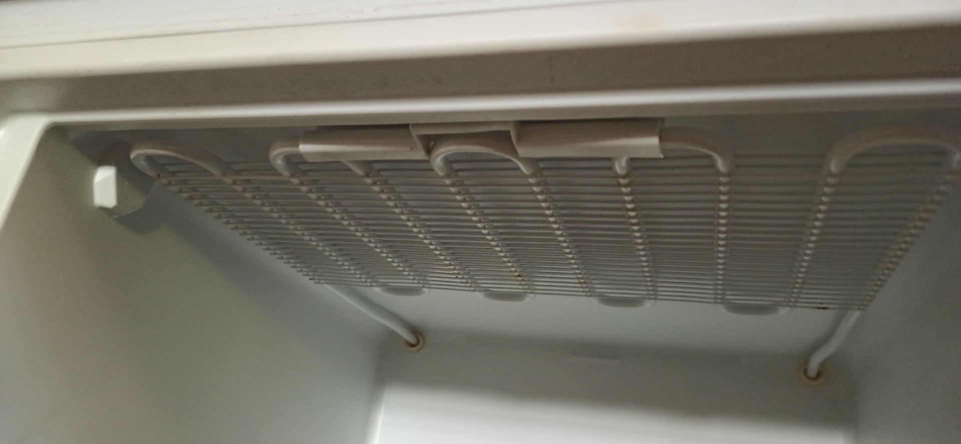

Ha egy kompresszor és termosztát van akkor elég nagy az esélye a gázhiánynak , nézd meg a fagyasztó elpárologtatóját . Ha csak egy része deres de az nagyon akkor már biztos lehetsz benne . Legtöbbször a fagyasztó ajtó keretébe épített vascső (keretfűtés) korrodál ezért szökik el a gáz . Ez viszonylag egyszerűen és bontás nélkül javítható. Ha máshol van a korrózió akkor már kétséges hogy egyáltalán megéri e szétbombázni a készülék palástját .
(#) hg6dab válasza kaqkk hozzászólására (») Hé, 11:19 /
A fagyasztótér oldalfala hideg, ez a rács mindvégig meleg marad. Egyébként "jó ötlet" az oldalfalba úgy szerelni az elpárologtatót, hogy ne lehessen hozzáférni. Így lett egy szép kinézetű szerszámos szekrényem, aminek felső részében világítás is van.
