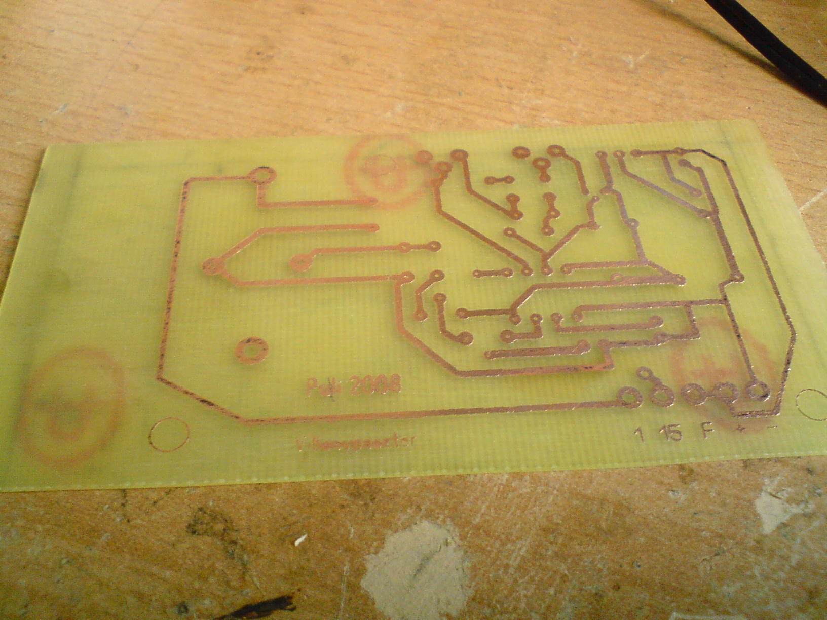

Teccik??
(#) levii válasza uli hozzászólására (») Aug 27, 2008 /
A kivitelezés szép de a vonalak lehetnének vastagabbak
(#) uli válasza levii hozzászólására (») Aug 28, 2008 /
Ez az első ilyen nyákom, amit csináltam
A következő már kicsit vastagabb lesz. Mivel ez nem működik, lehet én terveztem rosszul valamit, inkább építekegy másik fajtát ami bevált. Arról is hamarosan lesz kép Örülök, hogy tetszik

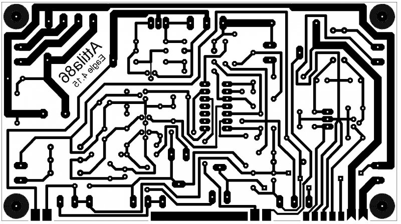

Ezt milyen programmal lehet méret arányosan ki nyomtatni?
(#) pet válasza roland0327 hozzászólására (») Aug 28, 2008 /
szia
Én Word-be szoktam az ilyeneket beszúrni, majd nyomtatni. Így az eredeti méretében adja ki

(#) Attila86 válasza roland0327 hozzászólására (») Aug 28, 2008 /
Üdv.!
Az oldalamon a GY.I.K.-nél leírtam: Bővebben: Link
Egyébként konkrétan ezt a fáljt amit mutattál nem tudod mérethelyesen kinyomtatni mert ez már valamilyen átszerkesztés vagy újramentés miatt elvesztette a DPI információ-tartalmát. De egyébként 300DPI. Ebből ki tudod számolni a kép valós méretét, ezt pedig bizonyos képnézegető programokban a nyomtatásnál be tudod állítani.
Az eredeti nyákterv kinyomtatása viszont működik a GY.I.K.-ben leírtak szerint.
