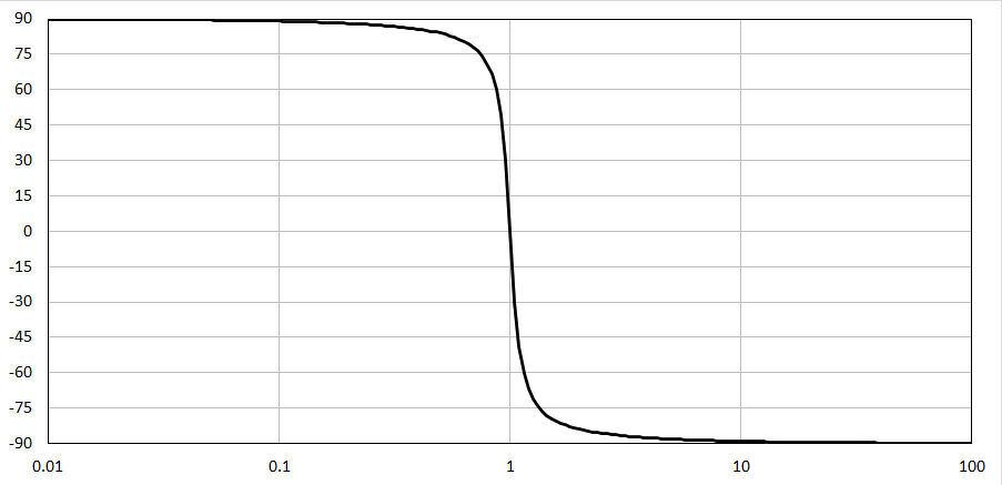

Akkor ezek szerint nálad a vevő tekercs egyáltalán nincsen rezonanciára hangolva.
Én ezt nem szeretem, mert ha rezonancián van a tekercs, akkor nagyságrenddel nagyobb a vett jel, így sokkal kisebb erősítés is elegendő és így az erősítő hibái is kisebbek lesznek. De viszont, ha a vevő rezonancián van, akkor az alkatrészek dilatációja is jelentősen befolyásolja a fej fázistolását, amit viszonylag gyakran ellenőrizni kell.
