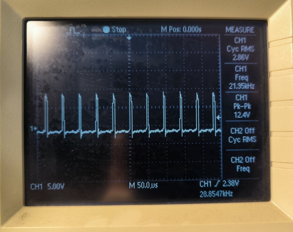

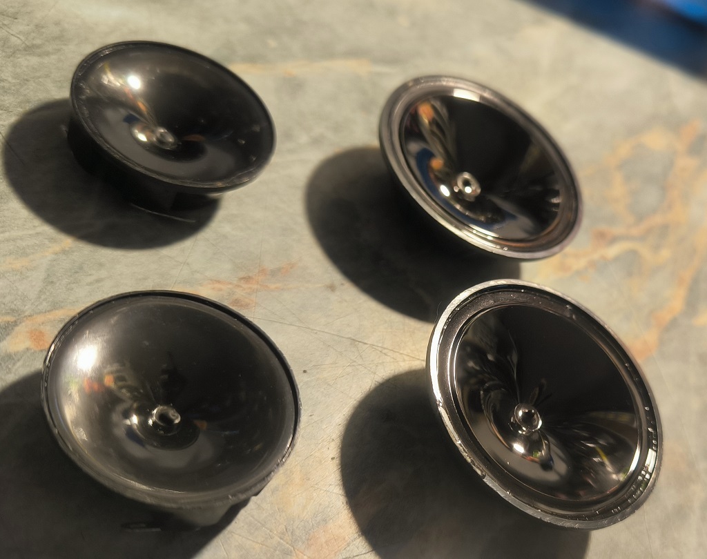

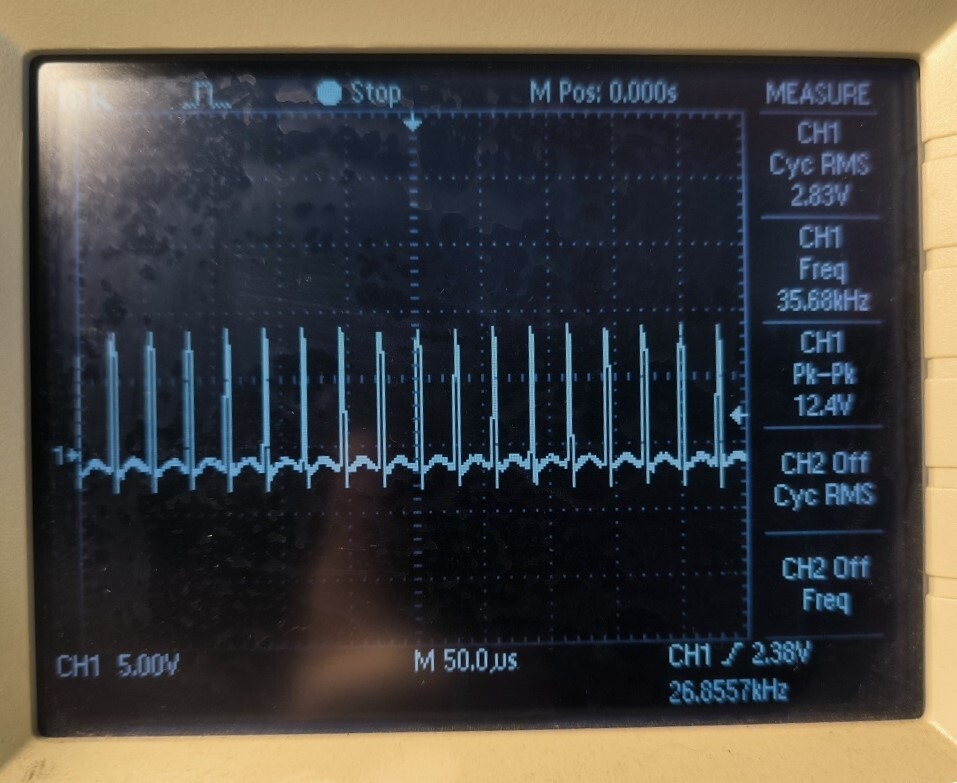

Ultrahangos sugárzó kattogása
Elakadtam. A kapcsolás egy PIC12F1840-ből, egy L293D motorvezérlőből és egy L010 piezo hangszóróból (eredeti kínai) áll.
A jelenség – és egyben a problémám –, hogy kattog/recseg a hangsugárzó. A frekvencia 20 kHz és 40 kHz között folyamatosan változik (a videón valamennyire látszik). A képeken pedig a jelalak látható.
Elvileg a meghajtó kimenetén vannak beépített gyorsdiódák. A sugárzóval sorosan már kapott egy 470 nF-os kondenzátort is, hogy az esetleges PWM miatti egyenfeszültséget (DC) leválassza, illetve a kitöltési tényező is vissza van húzva. A sugárzón így csak pár mV-ot mérek egyenben.
Kifogytam az ötletekből. Van esetleg valakinek javaslata?
A segítséget és a válaszokat előre is köszönöm!
(#) proli007 válasza Baxi hozzászólására (») 8:30 /
Hello! Feltehetően azért kattog a hangszóró, mert a frekvencia változások között PWM regisztereket kell átírnod és az "nincs szinkronban a frekvencia képzéssel". Próbálj meg változó frekvencia helyett egyetlen frekit kiadni, feltételezhetően akkor nem fog kattogni.
