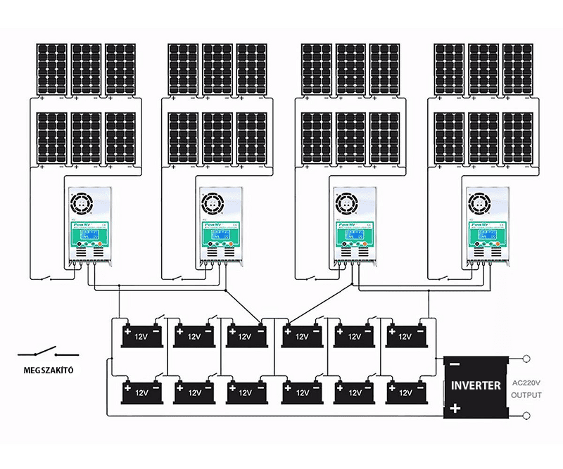

(#) Atis57 válasza szili83 hozzászólására (») Júl 28, 2026 /
Nem tudom mire gondolsz ?
Én innen indulnék ;
https://www.portable-sun.com/blogs/news/multiple-charge-controllers...y-bank
De itt egy másik rajz is;
S a You tubon Mikrosilver régebbi videóit érdemes megnézned.
A hozzászólás módosítva: Júl 28, 2026

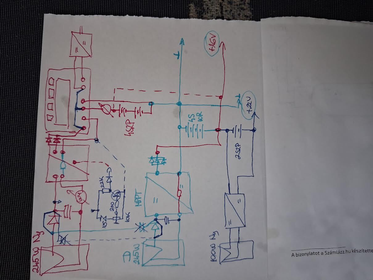

(#) Bakman válasza Atis57 hozzászólására (») Júl 28, 2026 /
„De itt egy másik rajz is;”
Ezt a megoldást hogyan lehet alkalmazni különböző napelemek esetén úgy, hogy nevezett szerkentyű egy minden egyben doboz? Benne van a töltésvezérlő, BMS, akku, inverter is. Ha az egyik napelem többet termel, akkor az akkucsomag fele fel lesz töltve, a másik fele nem annyira?
A doboznak van egy, azaz egy darab PV/Car bemenete.
Én úgy látom, a napelemeket úgy lehetne összefésűlni, hogy mindegyik napelem egységből 12 V-os feszültséget állítunk elő, azokat már könnyen lehet közösíteni és mehet a PV/Car bemenetre. Igaz, a használati utasítás is lassú folyamatot ír ebben az esetben.
(#) Atis57 válasza Bakman hozzászólására (») Júl 28, 2026 /
Ilyet nem próbáltam még ki---val.szegg nem is fogok.
Erre nincs válaszom.
De ilyet már javitottam;
Ne kérdezd meg ki tervezte -mit gondolt-hányan, hányszor javitották --az átkötésekkel jelzett részek kiszedésével megjavult.=működik.
