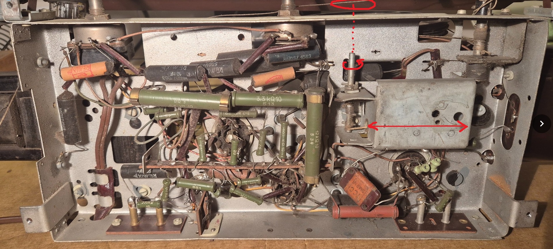

Terta T 325 rádió 33kOhm ellenállás megfejtéseSziasztok!Elnézést, ha rossz helyre írok, van itt még pár ilyen rádiós topic. Szóval épp egy Terta T 325-ös rádiót restaurálok. Találtam hozzá leírást, kapcsolási rajzot, de sajnos nem minden pont úgy van benne, mint ahogy a kapcsolási rajzon. 98%-ban megegyezik, annyi eltérést találtam, hogy: 1. a bekapcs gomb kapcsolt oldalán két 4.7nF-os biztonsági/szűrő kondi helyett csak az egyik lábon van egy, a másikon nincs. 2. 100pF kondiból három helyett csak kettőt találtam, ebből egyik a rajz szerinti helyén van, a másik a bekapcsgomb potméterének két lábát köti össze. Harmadik meg sehol sincs. 3. ez az igazi kérdés, végig ellenőriztem minden kondit, ellenállást, de van itt egy misztikus darab, amivel nem jutok dűlőre. Csatoltam a kapcsolási rajzot, meg egy képet, amiből kiderül, hogy mi a bajom: a kapcsolási rajzon van egy ellenállás, ami a rajzon 33kOhm-os. Egyik lábán egy 12k-s ellenálláshoz vezet, másik lábán - egyebek mellett - egy 2.2k-shoz. A képen viszont az látszik, hogy ott nem 33k-s van beszerelve, hanem egy 3,3k-s. Nem tűnik nagyon taknyoltnak, szépen precízen van beforrasztva, mintha gyárilag lenne ilyen. Nem tudom eldönteni, hogy itt most a kapcsolási rajz a rossz, és kihagytak egy tizedes vesszőt, vagy valaki már járt ebben a cuccban (esetleg pont a melós, aki 70 éve összerakta nézte be), és véletlenül 33k helyett 3,3k-t rakott bele. Mit gondoltok, a kapcsolási rajz hazudik, vagy valaki ezt megpiszkálta/benézte? Előre is nagyon köszi a segítséget.
Szerintem jó ott az az ellenállás, és nem tévedett a szaki.
Az a 3,3 kohm ellenállás az első csövek tápfeszültségét szűri. Szerintem ez a helyes érték és nem a 33 k. Egyébként Te magad is meggyőződhetsz róla egy voltmérővel: a rajz szerint az egyik lábán 220 V-ot, a másikon 170 V-ot (vagy kb. ehhez hasonlót) kellene mérned működés közben.

Okés, nagyon köszi! A "működés közbentől" még sajnos elég messze vagyunk, de megnézem majd. Amúgy is le akarom majd tesztelni a feszültségeket, ha odajutunk.

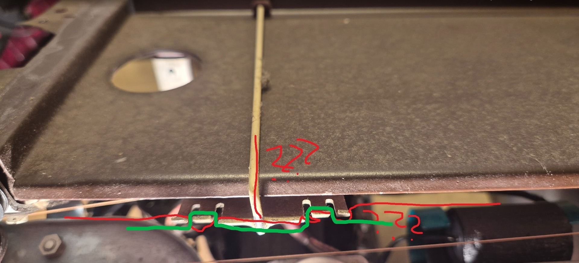

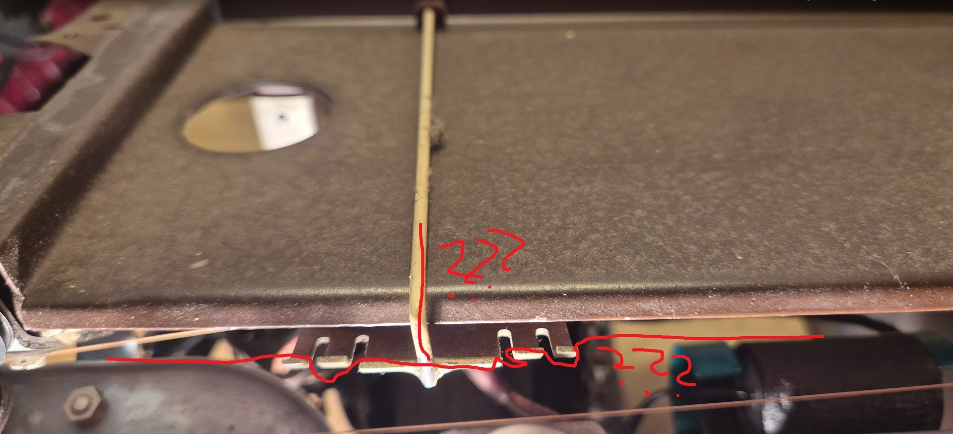

Okés, egyelőre elfogadom az érvelést, hogy egy tizedesvesszőt lehagytak a kapcsolási rajzról. Viszont egy dologban segítsetek még kérlek, ha tudtok: sajnos aki utoljára itt járt ebben a masinában, az úgy döntött, hogy a finomhangoló mechanika az felesleges, úgyhogy azt újra kell gyártanom. Amit meg is oldok, mert mindenem megvan hozzá. Amihez viszont nincs fantáziám, az az, hogy vajon a finomhangoló mutatóját hogyan húrozták rá a sínen lévő kis kocsira, ami a fő mutatót huzigálja. A nagyot már újrahúroztam, szerencsére az viszonylag intuitív volt, és ki tudtam találni, hogy hogy volt kötözgetve.
Viszont Itt van ez a kocsi, amire a kicsi mutató húrja szinte biztosan rá volt valahogy applikálva, mert pontosan a nagy mutató felett mozog (ahogy a youtube videókon láttam, a negymutató és az üveg között). És nagyon adja magát, hogy azok a hornyok meg hajlatok nem véletlenül vannak azon a kocsin (ld. fotó). Arról tudna valaki egy képet küldeni, vagy videót, vagy bármit, amiből kiderül, hogy a kicsinek a húrja az pontosan hogy volt átvezetve ezen a kocsin? Köszi előre is!

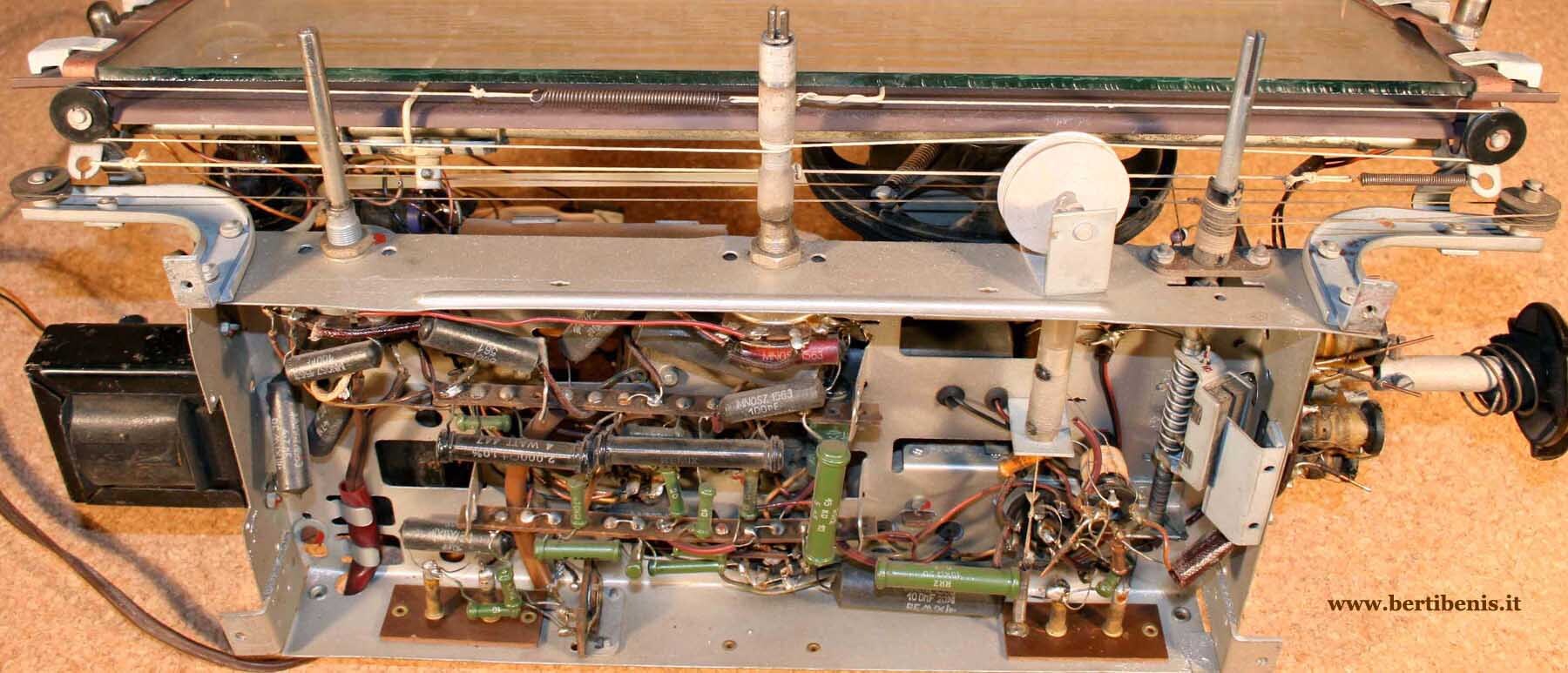

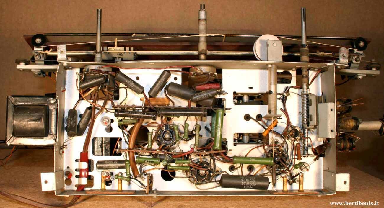

Találtam két képet, hátha segít.
Én a zöld szerint csinálnám bár nekem sem egyértelmű a képek alapján, élőben még nem volt szerencsém ehhez a készülékhez szóval csak tipp. Ez a közvetlen link: https://www.bertibenis.it/Terta%20T325%20E.htm
Az a baj, hogy az enyém az bár elektronikailag majdnem tök ugyanez a masina, valószínűleg vagy egy korábbi, vagy egy későbbi verzió, mint az, amit küldtél. Ha megnézed a csatolt képet, ezen a finomhangoló az egy ilyen vízszintesen mozgó tekercs egy csőben a kép jobb közepén, amit a függőleges tengely csavargatásával mozgatsz. A tengely végére jön egy másik tengely (tengelyösszekötővel), ami kimegy a fémházon kívülre, és annak a tetején van a csiga, ami nem függőlegesen áll (mint a tiéden), hanem az is vízszintesen, és az ezen átfűzött skálahúr tekergeti a tengelyt. De azért segít a fotó, mert azt a részét, ami a kicsi mutatót mozgatja talán az enyémen is úgy csinálták meg, mint ahogy a második csatolt képeden van. Csak akkor a kocsin lévő hornyok funkcióját nem értem, hogy az minek van, amikor a Te képeden sem vezettek keresztül azokon semmit. |
