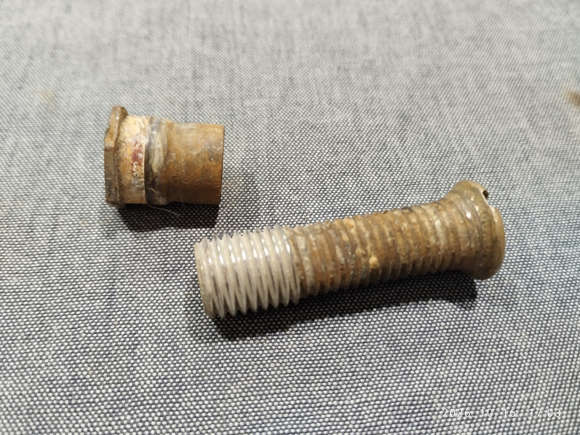

(#) bitmixer hozzászólása Pé, 17:21 / 1
Dolgozik az idő vas(réz)foga
Ezt teszi 30 és fél évnyi használat a mosogatótálca lefolyójában levő sárgaréz anyagokkal...
A menet M12-ről lefogyott 11 mm-re, a persely trutyinak kitett része pedig 14-ről 13 mm-re. Ennek a párosnak a testvére egyszerűen szétporladt, amikor ki akartam szedni.

(#) erbe válasza bitmixer hozzászólására (») Pé, 23:05 /
Ezért cserélem rozsdamentesre a csavart (legalább). Az bírja.

(#) Gafly válasza erbe hozzászólására (») Szo, 6:54 /
Ikeás spéci mosogatóhoz kaptunk annó ugyanonnan lefolyó szerelvényt.
Tök jól is működött, meg passzolt minden.
Hasonló időtávban egyszercsak elkezdett víztócsa kinőni, és nagyobbodni az konyhában.
Utólagos elemzések alapján, most is lehet kapni hozzá ugyanazt lefolyó szettet ugyanazzal a névvel.
Egyetlen kivétel a csavar, ami a régiben eltűnt, csak egy rozsdás csonk maradt belőle, ebben az már rozsdamentes.

(#) bbatka válasza bitmixer hozzászólására (») Szo, 17:19 /
A rézcsöves víz rendszerekben meg a forraszanyag porlad el.
(#) bitmixer válasza bbatka hozzászólására (») Szo, 19:29 /
Jajj, ne ijesztgess! 2000-ben újítottam fel a fűtési rendszeremet rézcsövekkel, forrasztva. Akkor most számítanom kell valamikor problémára? Mennyi időm van még?
(#) zolika60 válasza bitmixer hozzászólására (») Szo, 19:38 /
A fűtésedben remélhetőleg nem szennyvíz van. Agresszív lefolyótisztítóval keverve.

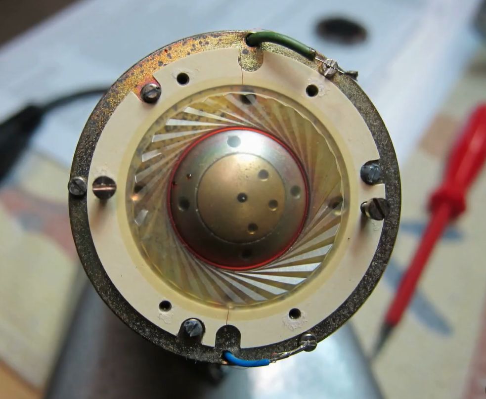

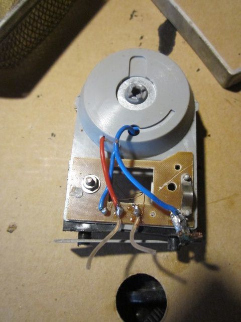

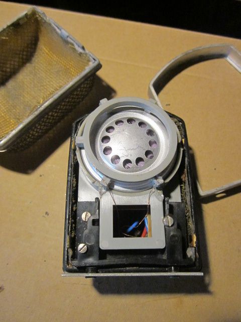

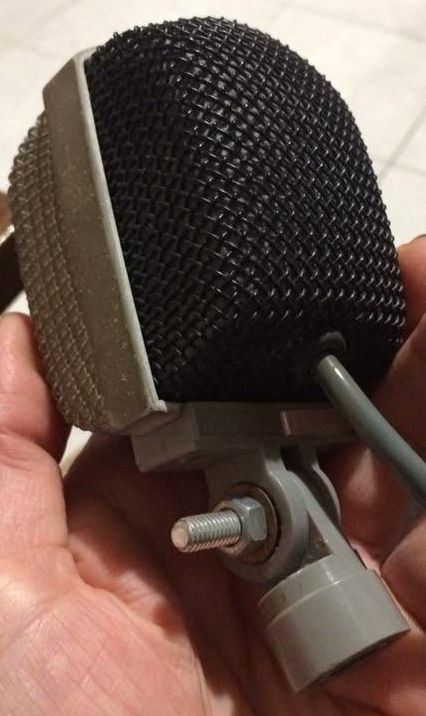

(#) Inhouse hozzászólása Szo, 21:09 / 3
Lomoltam egy EAG MD16N mikrofont
Csak úgy ott hevert a többi elektromos hulladék között, megtetszett és elhoztam, ezt ne darálják le...
Volt rajta kábel, és egy 6,3mm-es jack. Rámértem, szakadt...
Szétszedtem, jártak már benne, bár a betét érintetlen, de a vezetékezésnél szigszalagos toldás. Na, akkor hátha az lesz a baj! Nem...sajnos a betétből kijövő is szakadt. Szétperemeztem, nem úgy néz ki teljesen belül, mint a neten látottak. Egy kartongyűrű van ragasztva a membrán szélére, ennek a belsejében van kibújatva a hajszálvékony tekercselő huzal. A karton tetetén van 2 hurok a tehermentesítés miatt, ez van a lukon bebújó és valahogy rögzített vezetékre forrasztva. Ezek egy ragtapasz szerű (nem az) megkövült valamivel fedve, ezek leestek egyből. Sajnos a problémát lehet, hogy ezeknek a ragasztója okozta, bár csak az egyik oldalon, de beázás nem látszott.. Az egyik oldalinál ez a 2 hurok fekete volt. Mikroszkóp alatt próbáltam tűvel felvenni, megemelni, azonnal elszakadt, porladt szét... A végén a karton gyűrű széléig jutottam, egy pár tizedmm lógott ki, próbáltam csupaszítani a lakktól, sikerült ellenállást mérni! 180ohm körül volt, lett öröm. Hamar elmúlt, ezt ott megforrasztani nem lehetett, eltűnt. Elkezdtem óvatosan mikroszkóp alatt kapargatni a karton gyűrű felső rétegét, elértem a vezetéket, de itt is nagyon hamar elporladt, bár már kicsit kevésbé, mint ami kívül volt. Végül az utolsó mm-nél, ahol már a membrán jött volna, sikerült egy vékony sodrott vezeték egyetlen elemi szálát ráforrasztani. 155ohm volt így, hogy kiesett még egy szakasz a korrodált huzal kivezetésből. Nem mertem lehajlítani a kivezető ponthoz tehermentesítés nélkül, kapott egy csepp körömlakkot. Másnap mikor megszáradt beforrasztottam, szigeteltem. Visszaperemeztem, ráraktam szkópra, látszik a hang! Összeraktam, rákötöttem keverőre, fülessel meghallgattam, egészen jó hangja van. Jó móka volt, majdnem elúszott, de megmentettem.
Azt hittem, hogy csináltam a mikroszkóppal képeket, de nem...úgyhogy ezekkel nem szolgálhatok.
De, hogy legyen valami, pár kép a netről, aki nem annyira vizuális.
