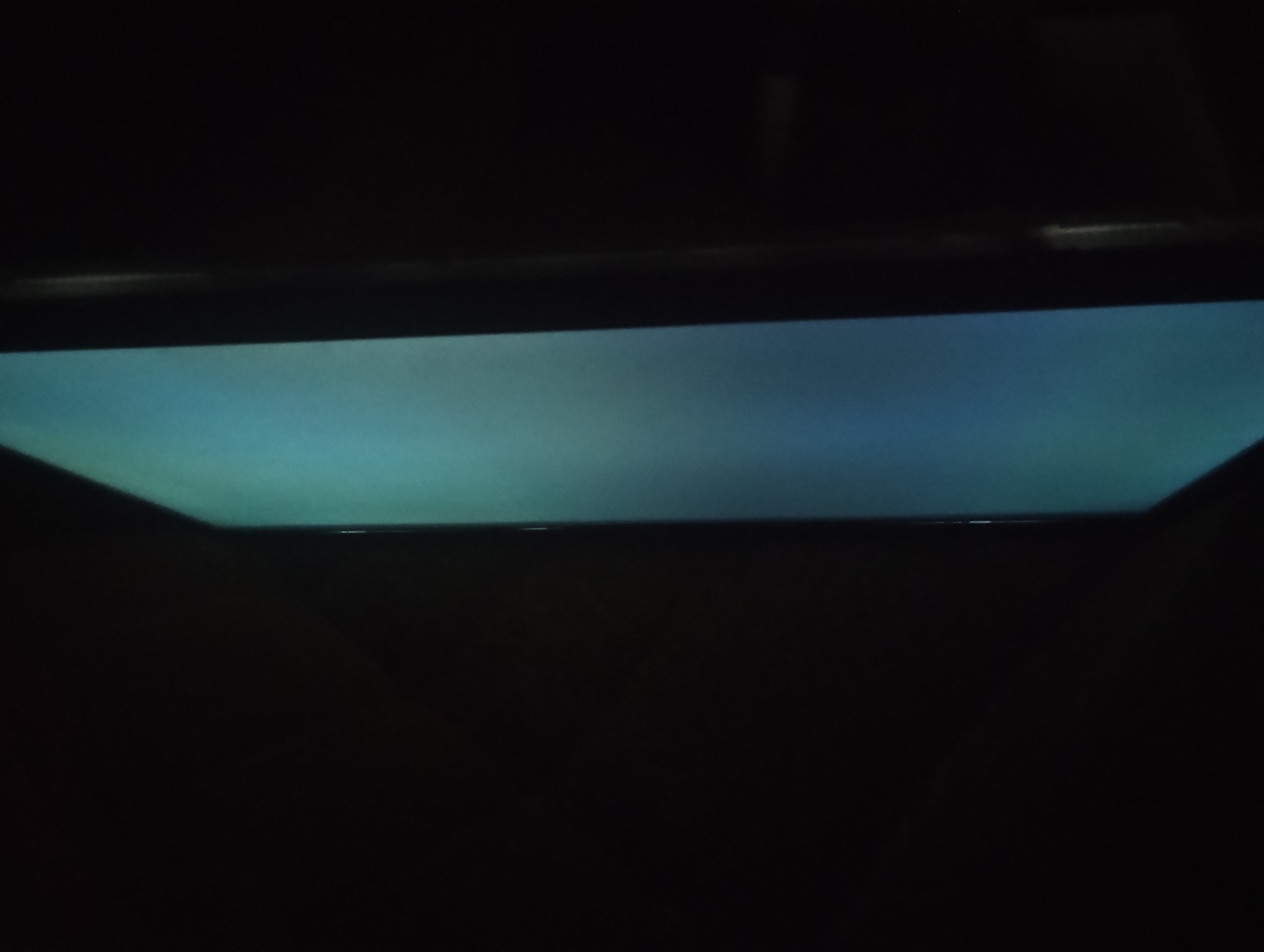

hitachi tv nincs kép
Sziasztok !
Van egy hitachi 32HB4T61 H tv-m amin most ilyen a kép. Amikor elromlott teljesen fekete volt. Bekapcsoláskor a logót sem mutatja. Mi baja lehet, az lcd kijelzőjével van gond, vagy a vezérlőjével ?
(#) img válasza Kaloz Arpad hozzászólására (») Okt 21, 2026 / 1
"Mi baja lehet, az lcd kijelzőjével van gond, vagy a vezérlőjével ?"
Igen. Vagy a tápjával.
Egy eloxidálódott csatlakozástól a kiszáradt kondenzátorokig minden is benne van a pakliban: szétszedés és műszeres mérések nélkül a végtelenségig dörgölhetjük a jósgömböt.
Nézd a jó oldalát: legalább a háttérvilágítás működ~get mert középen mintha sötét foltja lenne.
Folyamatosan égve marad vagy csak felvillan aztán lekapcsol?
Az internet szerint ebben kétoldalt 11+11 LED van, amik 54.4V / 120mA-t kapnak.
Main: Vestel 17MB211S
Táp: Vestel 17IPS62
A helyedben az Elektrotanya-n keresnék hozzávaló service manual-t.
(#) Kaloz Arpad válasza img hozzászólására (») Okt 21, 2026 / 1
Hát azért a szétszedés volt az első a hozzászólás írása előtt. A háttérvilágítás folyamatos, a csatlakozókat végigmozgattam reméljük van hozzá service manual.

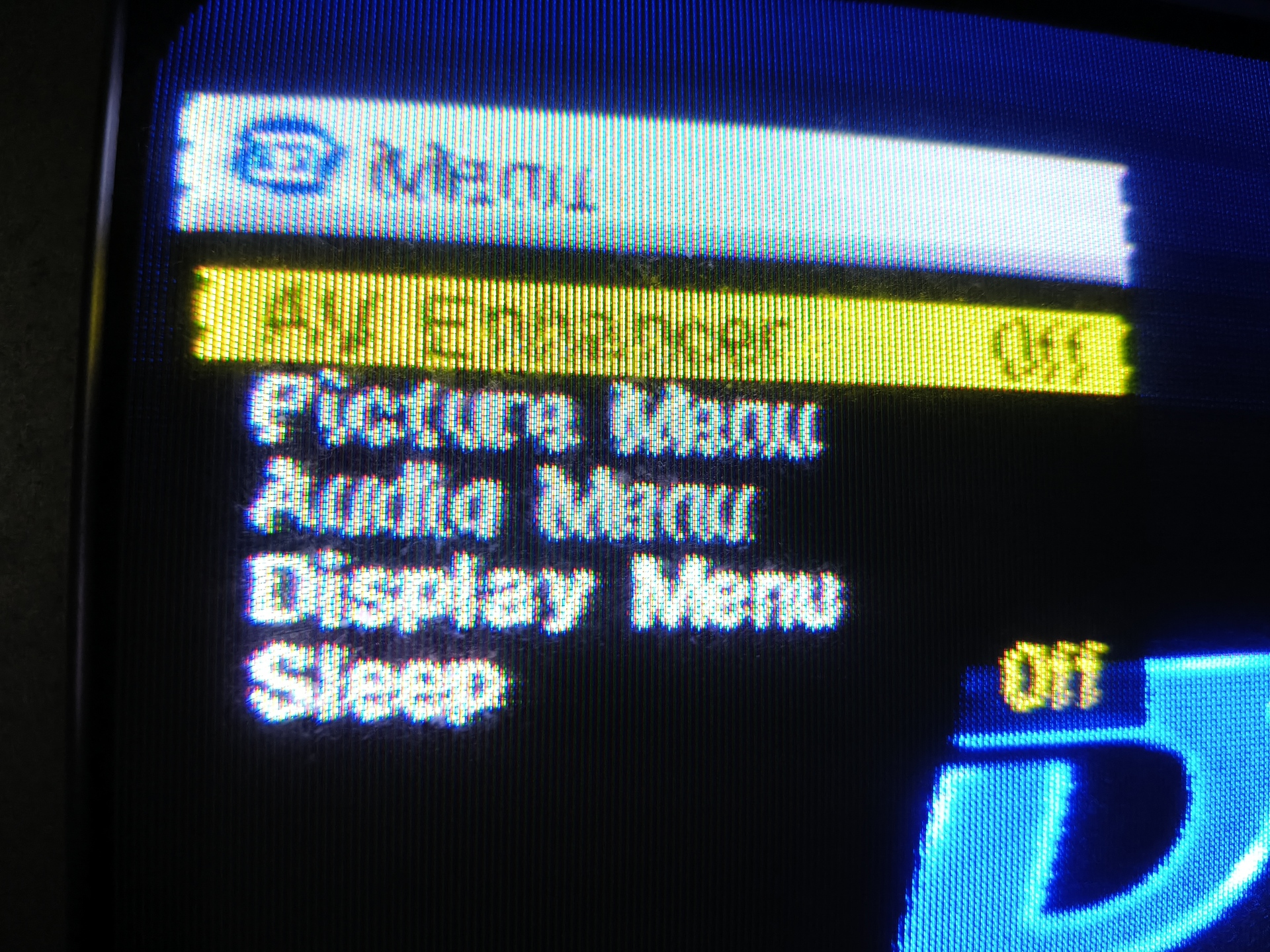

Hullámzó kép
Adott egy "Techwood T 1433" tévé, bekapcsolást követően minden forrás képe hullámzik a saját menüjének kivételével (kamera nem adja vissza jól). Ahogy üzemel a hullámzás mértéke idővel picit csökken, de sose szűnik meg teljesen, nemrég kezdte ezt csinálni.
Mi okozhatja ezt a jelenséget?
(#) tufatofu válasza Udvari Zsombor hozzászólására (») Szo, 12:36 /
Szűretlenség
(#) Udvari Zsombor válasza tufatofu hozzászólására (») Szo, 12:49 /
Az az érdekes, hogy a saját menüje nem hullámzik, csak az AV bemenetek és az analóg tuner képe.
(#) tufatofu válasza Udvari Zsombor hozzászólására (») Szo, 13:03 /
Mert a saját menüt RGB jellel jeleníti meg az RGB fokozatok bemenetén. A Tuner, KF, Videóerősítő stb-n még hosszú az út odáig, ezért bármely fokozat szűretlensége vihet be zavart a képtartalomba amit néznél. Apró nagyfeszültségű áthúzás is képes hasonlót okozni a képtartalomban, de az esetek többségében annak szaga is van előbb utóbb.
A hozzászólás módosítva: Szo, 13:05
(#) Udvari Zsombor válasza tufatofu hozzászólására (») Szo, 13:43 /
Pontosan, szerencsére nincs szaga, úgyhogy nem nagyfeszültség az ok. Pár napja már így üzemelt a tévé, se pozitív se negatív irányba nem változott a képtartalom hullámossága, de mikor DVD lejátszó RGB jelet ad a Scart bemenetre akkor válik igazán feltűnővé a jelenség a steril képtartalmon (pl. menü).
(#) Kaloz Arpad válasza img hozzászólására (») Hé, 20:12 /
Megmértem a tápfeszeket is. Kettő is volt ami magasabb volt, a 24v dc 35v, az 54v dc 74v. Lehetséges, hogy a tápegység nem terhelődik le megfelelően, pedig mind a 22 led megy. A kondikat mértem, 200 µ-ig mér a műszerem így jók voltak. Nincs benne púpos.
(#) kadarist válasza Kaloz Arpad hozzászólására (») Hé, 21:46 / 1
Szia! Nem jó rajzot nézel a tápfeszültségekkel kapcsolatban.
(#) img válasza Kaloz Arpad hozzászólására (») Hé, 21:53 / 1
Szerintem a táp hibás (megfutott), mert ekkora túlfesznél le kellett volna kapcsolnia a védelmének.
Most jöhet a "keresd, hogy mit nyírtak ki a magasabb feszültségek" c. játék.
A kondik megnőtt ESR-je is okozhat problémát, pl. ha már inkább fűtőtestek mint kondenzátorok.
(#) sany válasza Udvari Zsombor hozzászólására (») Hé, 22:14 /
Milyen tápról üzemelteted a TV-t?
Kondik kiszáradása valószínűsíthető. A eltérítő tekercsek általában egy nagyobb kapacitású kondin keresztül vannak csatolva. Én azokat cserélném ki.

(#) proba válasza Kaloz Arpad hozzászólására (») Hé, 22:16 /
Egyrészről a kondenzátorokat ESR-re is meg kell mérni. Más részről ha a TV-ből kihúzol minden csatlakozót, ( erősítőt, antennát, AV-t hdmi-t mindent) utána egyesével visszadugva a forrásokat, az előzőt mindig kihúzva van e amelyik nem hullámzik?
(#) Udvari Zsombor válasza proba hozzászólására (») Kedd, 7:58 /
Egyben válaszolok mindkét hozzászólásodra.
• Beépített, fixre kötött hálózati kábele van, vagyis csak a saját belső tápjával tud üzemelni.
• Mindegy, hogy mi a forrás, hullámzik a kép. Scart RGB egy DVD lejátszóból jön, az analóg kábel jelet pedig egy videomagnó állítja elő. Ugyanezt a két forrást egy másik, Orion tévére rákötve teljesen rezzenésmentes a kép.
(#) tufatofu válasza Udvari Zsombor hozzászólására (») Kedd, 8:12 /
Hogy a DVD lejátszó RGB jelet adjon ki, alapfeltétel, hogy a scart kábel minden tűje be legyen kötve, és a menüben többnyire a kimenetet(video out) CVBS-ről át kell állítani RGB-re...
(#) img válasza proba hozzászólására (») Kedd, 8:19 /
Az ő TV-jén nem hullámzik a kép, mert el sem jut odáig, hogy képet adjon.
(#) Udvari Zsombor válasza tufatofu hozzászólására (») Kedd, 10:04 /
Elvileg be is van kötve, mivel a DVD bekapcsolásakor magától átállt a tévé a bemenetre.
(#) Lacika válasza Udvari Zsombor hozzászólására (») Kedd, 10:57 /
Miért nem méred át azt a kábelt, hogy biztosan tudd, hogy minden tűje be van-e kötve, nem csak elvileg?
(#) Udvari Zsombor válasza Lacika hozzászólására (») Kedd, 13:23 /
A tévé az OSD szerint rendesen RGB bemenetre kapcsol, ami szerintem nem menne, ha nem lenne minden pin bekötve, nem?
(#) Lacika válasza Udvari Zsombor hozzászólására (») Kedd, 14:10 /
De mi akadályoz meg abban, hogy átmérd azt a kábelt? Nem tart 1 percig sem.
(#) img válasza Lacika hozzászólására (») Kedd, 14:30 /
Az energiatakarékos üzemmódja (lustasága).
(#) tufatofu válasza Udvari Zsombor hozzászólására (») Kedd, 16:33 /
Ha nem választod ki a dvd-n milyen jelet adjon ki, általában alapból nem az rgb jelet erőlteti, hanem a cvbs-t. Ha csupán pár szál kóc van bekötve a scart-ban, azon nem fog menni RGB. Az, hogy átkapcsol a tv videobemenetre, ahhoz egy kapcsolófeszültség kell, semmi más. Ha minden láb be van kötve is a zavarok melegágya, ha, nem valami minőségi példány. Rengeteg olyan scart kábellel találkoztam, hogy elhajítani sem volt érdemes, nehogy a megtaláló szenvedjen. Ha ezek rendben, akkor neki szoktunk ugrani a TV-nek és mérésekkel megkeresni a hibát, pl szűretlenség stb. A tv menüje az RGB fokozatra dolgozik. Ha ez tiszta, zavarmentes, az előtte lévő fokozatokat kell átvizsgálni amik a scart aljzattól kezdve a jelútban vannak. Szerintem nem lesz olyan aki megmondja, hogy a "c26-ot cseréld ki! Keresni kell.....
