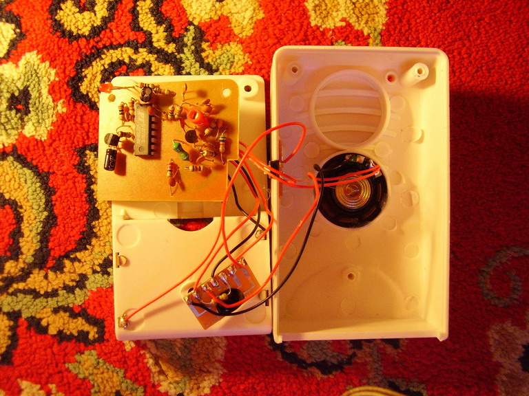

Egy vezetéknélküli csengőt hogyan lehetne átalakítani? Gondolom ehhez is NPN tranzi kell, jelenleg méregetem és nézem a működését, de ha vki tud vmi konkrétat azt megköszönöm. Asszem (ránézéssel) van benne a vevő egység és a dallamcsengő egység. A vevő egység a nagyobbik. Mivel az adóban még nincs elem (12Vos 23A-s kell hozzá) ezért annyira még nem tudtam belemenni a dologba (meg időhiány ). De sztem gomb megnyomásakor zár a dallamcsengő része és játszik vmi dallamot. A dallamot az oldalán lávő gombbal lehet állítani.Küldök egy képet de biztosra veszem h láttatok már ilyet. Köszi

A kepen lathato csengo egy egyszeru kristaly nelkuli akarmi. Van egy adoja es egy szuperreakcios vevo resz. Ez utobbunak (vevo) az az erdekessege, hogy audio jel jelenik meg a kimeneten (kozben erositiok is a jelt) ami aztan a dallam IC-et beinditja. Neked nem kell egyebet csinalni mind a hangszoroval megeggyezo ellenallast kotni a hangszoro helyett es az ellenallason megjeleno valto feszultseget egyeniranyitod. A megjeleno egyen feszultseg aztan vezerel egy kuszob kapcsolot amely aztan egy relet ki be kapcsol. Minden esetre ird meg, hogy milyen IC-ek vannak a csengoben. Ennek ismereteben mar lehet dolgozni. Itt egy egyszeru hasonlo csengo rajza lathato: Bővebben: Link Ha sokat keresgelsz a neten akkor meg kapsz kapcsolasokat.
Az adójában van egy 433Mzh-es kvarc. Az IC meg 8A978BPE V0739HW van ráírva. Küszöb kapcsolóra mire gondolsz? Triac? Mekkora fesz lehet ott? Jó kérdés mi Mérjek rá...Ha a típusból többet tudsz akkor köszi

Ez megnyugtato mert egy stabil frekvencian sugaroz. Viszont az IC-re rakerestem de nem kaptam meg az adatait. Szoval megjelenik mind IC de semmi konkret adat. Meg rakeresek. Ezek szerint van egy adod es egy vevod. Amikor az IC neveit kertem akkor azt ertettem, hogy kulon az adonak es kulon a vevonek az IC-jet kozlod velem. A kep amit beszurtal az a vevo resz. Lathato a panelen a radiofrekvencias resz, egy IC _amely szerintem valamilyen erosito fokozat, egytranzisztor amely velemenyem szerin azt a Csipp dallam IC-et kapcsolja ki be, na meg egy dinamikus kis hangszoro. A vevo reszrol nem adtal kepet. Tehat, fenykepezd le az ado es a vevo reszt, hogy lathato legyenek az IC -en it szovegek_szamok. A vevo resszel nem lesz gondod mert a tranzisztor remelhetoleg a dallam IC-et kapcsolgassa ki be. Ezek szerint a tranzisztorbol kiindulva mer nyert ugyed van mert mind egy neki (a tranyonak), hogy mit kapcsol. Vedd fel a kapcsolasi rajzat az IC kimenetetol es mindjart lati fogod, hogy mirol van szo. A radiofrekvencias resszel ne bibelodj mert az egy sztandard kapcsolas. Ez utobbi igy nez ki (az elso tranzisztor !!): Bővebben: Link Itt egy szuperreakcios vevo lathato. Az elso tranzisztor maga a vevo resz amelyet kovet egy ket tranzisztoros HF erosito fokozat. Nem reszletezve, amikor az adot bekepcsolyak akkor a rele behuz. Kulonben itt az ado resz: Bővebben: Link Ez egy kristaly vezerelt egyszeru ado keszulek. Termesztesen kristaly cserevel az adasi frekvencia is megvaltozik es akkor a vevo resz tranzisztor kollektoraban levo tekercst az ado frekvenciajara kell hangolni (meg mast is kell cserelni). A te esetetben _gondolom_ egy modulalt adorol van szo. Igy nehez elmeselni, keress ra a dolgokra es tanulmanyozd at az adas vetel technikajat. Nem huzva tovab a szoveget, konkret kepeket szurjal be az adorol es vevorol amelyen latszanak az alakatreszek megnevezesei. Esetleg akkor tudok valami konkretet irni neked. Egy kicsit eroltesd meg magad es te is keresgelj a neten. A kezedben van egy ado/vevo akarmicsoda ami mukodik. Innen mar csak a sajat fantaziadtol fugg, hogy mire alkalmazod. Az adas vetelnel van egy problema, hogy ha nem kodifikalt a modulacio akkor lehetseges, hogy egy masik eppen az azon frekvencian dolgozo ado esetleg aktivalja a relet az ado oldalon. Mivel meg nem jottem ra, hogy milyen IC-ek vannak benne egyelore halgatok. A linket amit adtam ott vannak digitalis kodolaso csengok. Nem ismerem a keszulekeket, de gondolom, hogy van lehetoseged sajatmagad megvalasztani az adasi kodot. Igy nem all fent az a veszely, hogy estetleg valaki nem kivanatos szemely aktivalja a vevodet !! Egy kicsit tanulmanyosd at a dolgokat mer veszem eszre, hogy nem igen vagy tisztaban a dolgokkal. Ez nem jelenti azt, hogy en igen. Varom a konkret kepeket es az esetleges felterkepezett rajzokat. Ps. Az sem gond, hogy nem kodifikalt a modulacio. Ezen is lehet segitteni a megfelelo IC-eg alkalmazasaval. Pld. a TV taviranyitokban alkalmazott Ic-ekkel. A dolog egy kicsit komplikalodik. vegyel egy megfelelo csengot es minden problemad egyszerre megoldodik.

Ne haragudj, csak közben egyetemre rohangálok be, az előző képet is csak futtában csináltam... Itt az adó képe is, az IC meg: 8A977BPE W0742HW Szerintem erről se találsz többet, de köszi a segítséget.

Bocs hogy beleszólok, az adó kristályvezérelt-kódolt, a vevő szupreg. vevő dekódolóval (a két IC erre való, párban mennek). A tranyó kimenetére teszel egy 555-el megépített monostabilt, mely egy relét kapcsol be a monostabilon beállított időre, vagy bármi egyebet vezérelhetsz a tranyóról kis túlzással . Tehát mint az elején írtam, kódolt, zavarni nem zavarhatja semmi! |
