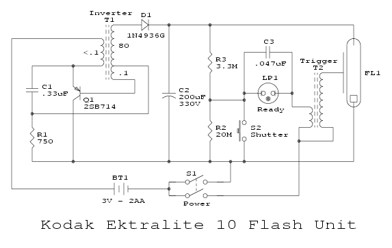

(#) moltam hozzászólása Szept 6, 2008 /
Hogy tudok feltölteni egy kondenzátort kb 300v ra 3 v ról?ezért kérdesztem meg hogy a vaku hogy csinálja

(#) lapose válasza moltam hozzászólására (») Szept 6, 2008 /
A vakuban van egy kis önrezgő oszcillátor ami feltranszformálja a feszültséget 300V-ra.
(#) moltam válasza lapose hozzászólására (») Szept 6, 2008 /
Értem. Tudsz valami kapcsrajzot egy vakuról?Ha jobban megérteném,lehet hogy megépiteném a telefonomhoz.
Egy pár db.
Még egy pár.
