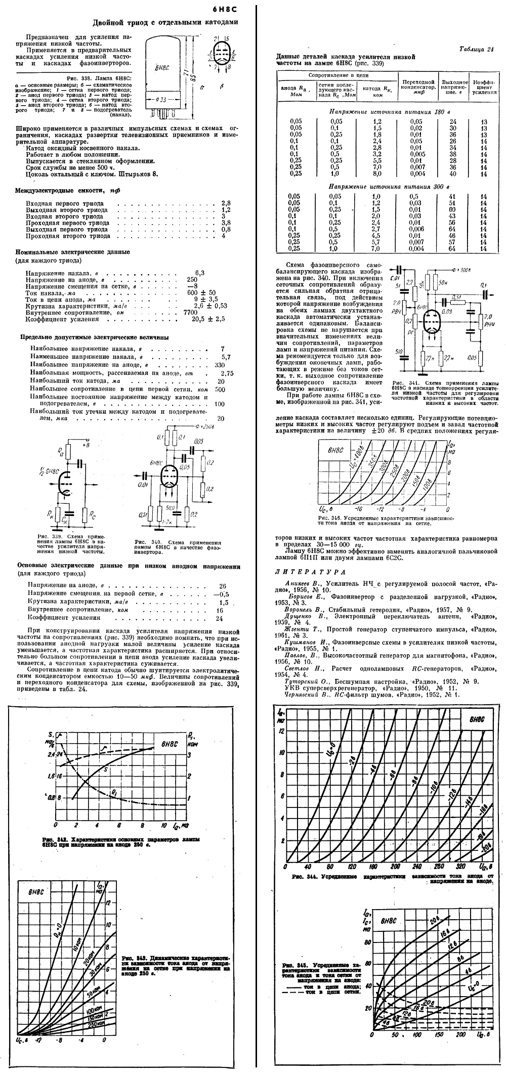

Ha jól veszem ki, anódonként 2.75w, és a közös katódáram max:20mA, Ra:7.7kohm Az a nem semmi, ha párhuzamba kötök két csőfelet: 20mA, 5,5w anóddissz., 3.85kohm. Ha két ilyen csövet kötök párhuzamba: 40mA, 11w, 1.925kohm./tiszta EL84 nem???/ 4db 6h8c, PP-ben egy 10-15w-os erölködő, és triódás! Nagy ötlet??? Vagy akár 3-3 db???hmmmmm?
Én börzén 400 ft körül vettem darabját.
Jó ötlet, de sztem ennél egyszerűbb, és olcsóbb csatornánként egy darab 6N13Sz (6AS7G) kettőstrioda. ugyanannyi teljesítményed lesz kb, és a trioda "fíling" is megmarad
Nekem tetszik az ötleted.
Ha lenne már megépített kipróbált kapcsolás még meg is építeném. Gondolom az előerősítő is 6H8C lenne.
