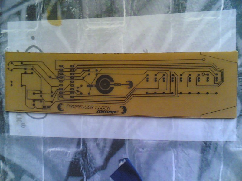

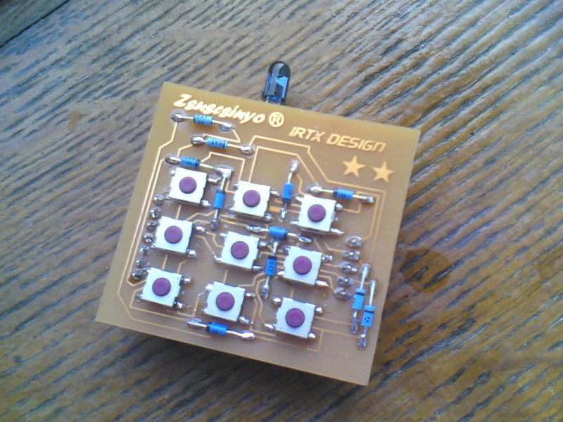

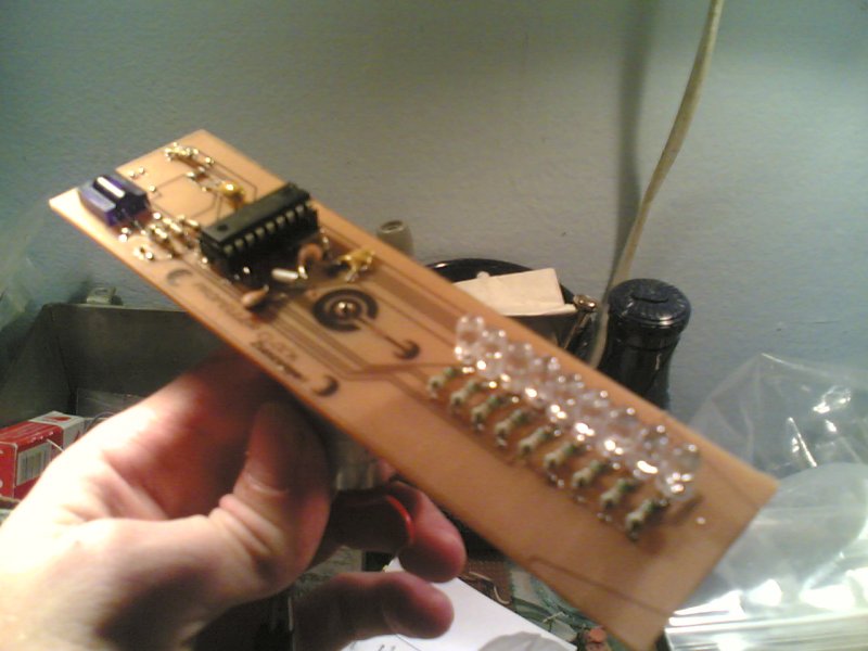

(#) zsuscsinyo hozzászólása Szept 7, 2008 /
Nálam ismét születőben van egy közismert, ám de igen elegáns szerkezet, méghozzá egy Propeller Clock
Úgy gondoltam elég elszánt és kitartó vagyok, ezért saját fejlesztés lesz hardver- és szoftverileg is. Egy pár kép a készülőben lévő óráról és távIRányítójáról:

(#) vicsys válasza zsuscsinyo hozzászólására (») Szept 8, 2008 /
Nézem, szép lesz. Minden panelod kétoldalas, vagy eltörött az utolsó fúrószárad is?

(#) zsuscsinyo válasza vicsys hozzászólására (») Szept 8, 2008 /
Amúgy valóban eltört az utolsó fúrószáram pont ennél az óránál, amúgy most azért lett ilyen mert abból dolgozok ami van Hálisten mára már sikerült 3-at is beszerezni csak a távirányítója áll két panelből, ha jól sikerül, összeütöm ezt a menüt SMD-ből is Remélem fogja teljesíteni azt amit szeretnék

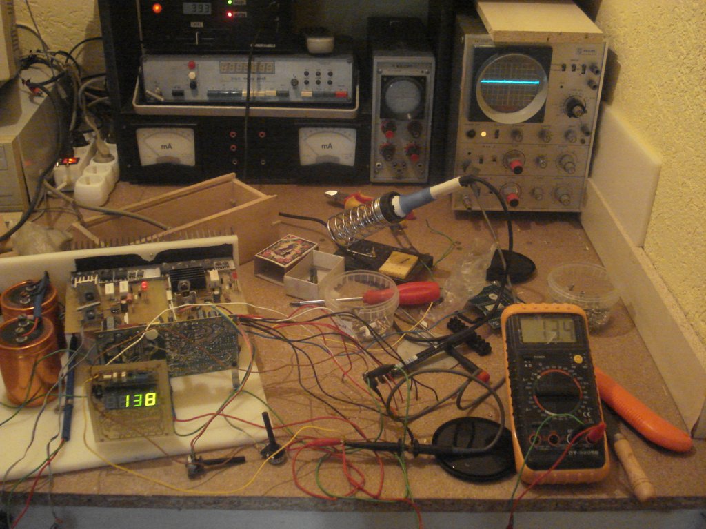

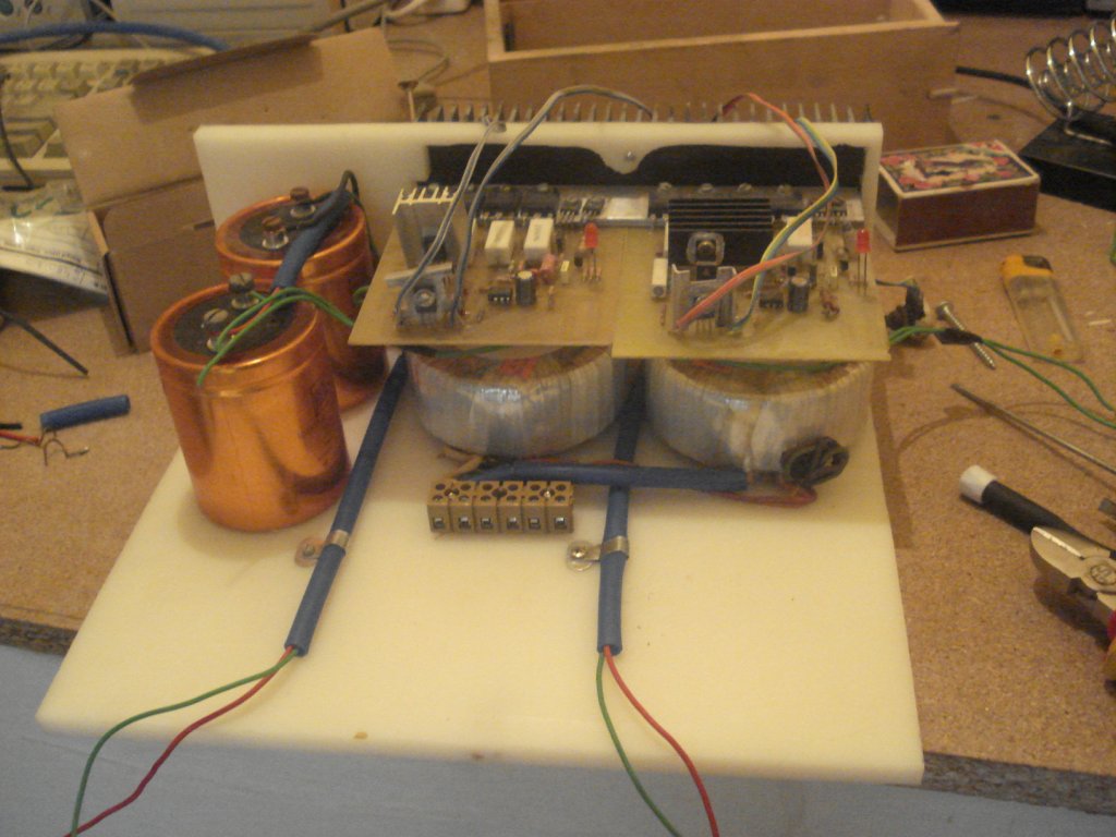

(#) Doncso hozzászólása Szept 8, 2008 /
Épülget a SPafi féle táp. Még az előlapozás hátra van meg még sok munka, de már alakul a dolog. A panelműszeren is még állítanom kell mert egy picit csalafinta. Az előlaptól rettegek mert nagyon utálok dobozolni.

(#) dbase válasza Doncso hozzászólására (») Szept 8, 2008 /
És mi van ha a müszered nem pontos??
Amint látom enyim is ugyan az, piacon vettem olcsóé, jól mér csak zabálja az elemet.

(#) hapro válasza Doncso hozzászólására (») Szept 8, 2008 /
Az első képen az a függőleges zöldes hátuljú nyák micsoda?
Látom nem spóroltál amikor a trafót mérted ki hozzá, mondjuk nálam is egy darab 500W-os van benne.
(#) Doncso válasza dbase hozzászólására (») Szept 8, 2008 /
Te, mondjuk lehet hogy igazad van, mert a müszer például ugrál ha letekerem a feszt 0,0 és 0,1V között de ami a tápban van az nem, a másik , hogy például mértem a pc tápot az épített műszerrel közben a bios-ban néztem a feszültségeket és ugyanazt mutatta. Így lehet hogy a multim a rossz. Majd kipróbálom egy TL431-el, ahhoz már csak lehet hitelesíteni.
A multiról meg annyit, hogy vegyél bele duracell-t azzal sokáig bírja, régen majdnem kéthetente cseréltem, most kb 3-4 hónapja az van benne. Igaz 800Ft de jobban megéri.
(#) Doncso válasza hapro hozzászólására (») Szept 8, 2008 /
A nyák az egy kisebb kapcsiüzemű AT-s táp, kb 200W-os lehet, gondolkoztam, mondom tegyek bele még egy trafót a panelműszereknek, stabokkal amik melegszenek, azoknak még borda, stb, vagy belevágom ezt és így még plusz segédfeszültségeket is ki tudok vezetni az előlapra, +12V -12V +5V -5V és ha jól emlékszem van 3,3V is. Kisebb helyet is foglal mint a plusz táp és könnyebb is, ráadásul fix feszültségeket is tudok levenni róla külön a táptól. Így sokkal multifunkcionálisabb lesz a tápom.
Bár hogy őszinte legyek félve tettem bele , mert ugye a negativja a panelműszeren keresztül összeköttetésben van a táppal és szkóp mérések után kiderült ,hogy 0,2V os zavart visz a táp kimenetébe, de majd megoldom valami szűréssel, ha meg nem sikerül az sem baj, valamit valamiért.

(#) MPi-c válasza Doncso hozzászólására (») Szept 8, 2008 /
Én meg meresztem a szemeimet arra a két nagy kondira A műhely is ott van!
