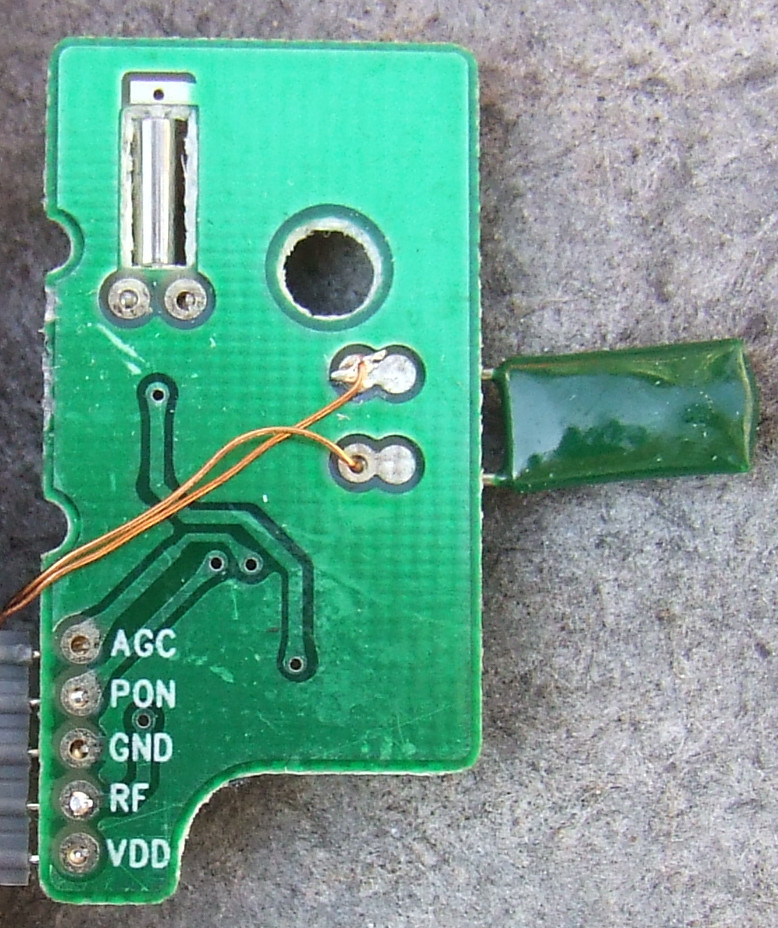

(#) Hujikolp hozzászólása Aug 11, 2008 /
Vettem ma egy rádió vezérelt órát, 2000 forint volt. Olcsóbb megoldás ebből kiszedni a rádió jel vevőt, mit megvenni 4000-ért a Conradban
A kérdésem, hogy a Vdd-t a 5V-ra kössem, az RF-et meg a CLK-ra? Ezen a képen bal oldalt.
Az 5 volt nem lesz neki sok? Csak mert az órába egy darab 1.5V-os elem kell.

(#) huba válasza Hujikolp hozzászólására (») Aug 12, 2008 /
Szerencséd van hogy ilyen modul van az órában. Én is hasonlóval kinlódok csak az adatvonalon be-ki kapcsolja a főproci a vevőmodult. Nemtudom hogyan. A fesztültségre mindenképpen az órában mérj rá. Nagy valószínüséggel 1,5v kell neki.

(#) Hujikolp válasza huba hozzászólására (») Aug 12, 2008 /
A feszültség megvan, 1.5V
A másik 2 pontot gondolom nem kell rákötni sehova, és remélem ez nem zavarja meg a működését...
(#) huba válasza Hujikolp hozzászólására (») Aug 13, 2008 /
Azért mérd le a másik két feszültséget is. Az óra szinkronizálása előtt és után. Mert valószinüleg azokkal ellem takarékosság miatt lekapcsolja valamijen módon a vevőt szinkronizálás után.
