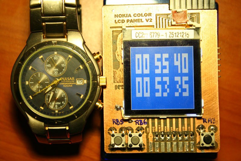

Felrakom a "beültetési és kapcsolási" rajzot. Sokan kérték és el is küldtem emilben. Eddig azért nem került fel, mert: 1, nincs kapcsolási rajz (PSD van)2, nincs beültetési rajz (PSD és kép)3, vannak alkatrészek, amik kereskedelmi forgalomban nem kaphatók (de beszerezhető) 4, első verziós demó cucc, azaz jól átgondolt, de elkészülte után fejlesztésre szorul(t) A terv PhotoShopban van. Nem bonyolult, de nekem éppen akkor ezzel volt kedvem megcsinlni egy kisérlet miatt, amit pl eagleben nem ment volna. Lézernyomtatós vasalós technikával készült a panelmaratáshoz készült. A rajzon vannak nyillal jelölt furatok és alul a nyomógomboknál, ezeket kell illeszteni a kétoldalas vasalásnál. A beültetés nem bonyolult, mert alig van alkatrész, és azok értéke se szigorú. 1db PIC16F690 (ez már elég elavult, ezért is érdemes lenne nagyobbra tervezni, minimum PIC18F2550 USB-vel) Ehhez kell egy rezonátor vagy quarc... 1db microSD kártyafoglalat. Ilyet nem nagyon lehet beszerezni, de ha igen akkor is sok fajta van. Nekem 4 különböző kialakítású van, más forrasztási lábakkal. Van rugós, van nyitható. 1db booster DC/DC amihez kell 3db kondi meg 1db egyenirányító dióda 3db nyomógomb melletti felhúzó ellenállás 1db szűrő és 1db stabilizátor kondi Kell még hozzá: 1 tüskesor a programozáshoz 1 hüvelyfoglalat a külső csatlakozásokhoz 1 aksi csatlakozó (nálam ez egy szabvány mobil aksi csati, van jópár egyforma nagykapacitású aksim) 1 tápkapcsoló (a boltban csak böszme nagy on/off kapcsolók vannak, a legkisebb az egyes DIP kapcsoló) A kedvetekért a rajzot átalakítottam kicsit, a kezdeti hibákat kiküszöbölve. Ez számomra is csak egy kisérlet volt az LCD az SD kártya az analóg bemenetek és egyéb dolgok kipróbálására mint egy demópanel, ami egész jól sikerült. Ami miatt érdemes lenne áttervezni: - PIC16F690 kicsi memóriája és lapozgatása miatt kerülendő, és vannak már gyorsabb procik is - kerülhetne rá külső memória - nagyobb LCD - USB / UART csati - kezelőfelület (touchscreen / joy / egérCCD) - esetleg RF/BlueTooth/GPS/GSM modul (vagy csak csatlakozási port) - aksitöltő beépítése...

Elárulnád, hogy hány MHz-es a PIC? Esetleg az SD kártya programozásához tudnál küldeni példaprogramot? -Pár napja csináltam egy kis panelt, egy 16F84-es PIC-el, ami csak annyit csinál, hogy a kijelzőt felváltva teleírja a három alapszínnel, illetve fehér/fekete képet csinál, de 4MHz-en 23s!!!!! alatt írja tele 1x. Most rendeltem 20MHz-es kvarcokat, de ezzel is 3-4 másodperc egy "képernyő törlés", ami már "elfogadható". (Sajnos a lézernyomtatóm tonerja haldoklik, így muszáj vagyok kézzel rajzolgatni kb 2 hónap mire lesz pénzem venni egy új nyomtatót, addigis papírra még szöveget tudok nyomtatni, csak kicsit halványabban... Mostanában megtervezem EAGLE-el a panelt, kinyomtatom papírra és pontozóval átütöm a furatok helyét, majd szokásos módszer: alkoholos filc, majd maratás H2O2 és HCl keverékkel. Nem olyan szép, mint a tiéd, de egész tűrhető.) Egyébként az öntapadós papíron lévő lehúzandó fényes felületű papírt próbáltad más vasaláshoz? Magátol lejön róla a festék vasalás után és nem kell áztatni. A papír boltban 30Ft közül vesztegetik Ha valakinek kell a kapcsolás, szívesen közkinccsé teszem. A NET-en találtam az Eagle-be való nokia csatlakozós könyvtárat, így rajzoltam egy adapter panelt is.(10-es tüskesorra alakítja).

A PIC16F690 20Mhz-n megy. Nem hajtottam túl. PIC-eket nem is nagyon lehet. Atmeleket annál inkább. Nálam pár tizedmásodperc a teljes törlés. De ez inkább a program optimalizácója miatt. És persze nem mindegy, hogy 8-12-16 bites üzemmódban hajtod az LCD-t. SD A panel precízsége függ a nyomtató tintától. Sokkal szebb az eredeti tonerrel, mint utántöltöttel. Fontos a zsírtalanítás (én még meg is csiszolom) és persze a papír. Műnyomót használok, a leáztatás 3-5 perc, nincs ezzel gond.

Ha nem titok elárulnád, hogy sikerült pár tizedmásodpercre csökkenteni? (2-3 nálam a pár, azaz 20-30mS), nekem 181mS alá nem sikerült mennem, igaz 16Mhz megy a proci (8bpp). köszi üdv

Hogy állsz a szkóppal? Ezt a 6100 kijelző inteligens, vagy neked kell hozzá gyártanod a HSYNC, VSYNC stb jeleket is?
intelligens, benne van a display ram és az lcd meghajtó

2-3 tized másodperc a 200-300ms azaz kb 3-5 törlés/sec De kiszámoltam pontossan. törlésnél 160 órajel egy byte kirakása. 20Mhz/(130x130)/160=7,4 azaz 7 frissítés/sec = 135ms ATMEL-nél ez 4x gyorsabb Adrian PICkit2-vel programozom. A 18F és 16F sorozat mind 4 órajel / utasítás ![]() A csúcskategória 32 bites PIC már 1 órajel / utasítás, erre is ráver az ATMEL csúcs... Lassú egy kicsit a PIC. Most csináltam egy USB-USART átalakítót és 1.382.400 bauddal (1,3M) tekerte meg az ATMEL88 (alsó kategória) 20Mhz-n. Hibamentessen megy. Készül egy "gyors" sokbites analizátor.

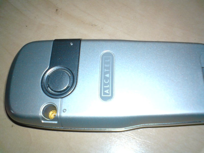

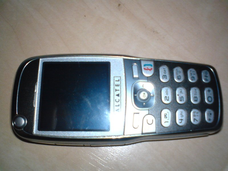

Van egy Alcatel OT 535-ös telefonom. Ebből az LCD-t szeretném használni! Még nem szedtem szét! Nem tudjátok hogy csatival vagy az alapra van forrasztva? Az LCD 3.5 cm! Ennek a lábkiosztása kellene! Képek mellékelve! Előre is köszönöm! Üdv. adamk07
Ez az előbbi hozzászólásból kimaradt!!!: 128X128 pixel, 33mmX33mm! A karaktereket hogy lehet a telefonból lelopni?? Vagy a neten van neki karakterkészlete? Előre is köszönöm mindenkinek a segítséget! Üdv. adamk07

Az alcatel OT 535 nem grafikus hanem színes! A lábkiosztása érdekelne! Ha van hozzá karakterlista akkor az is vagy a telefonból hogy lehet "lelopni" a karaktereket? Előre is köszönöm! Üdv. adamk07

Bocsánat a képeket elfelejtettem! Az Alcatel 535 képek! Nem olyan jó minőségűek! Segítsetek! A lábkiosztás kellene!!!!! ![]() adamk07 |
