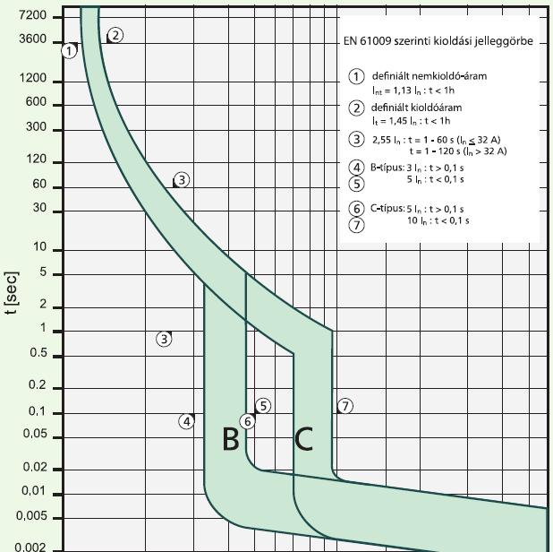

(#) elektrocad válasza Feri hozzászólására (») Szept 8, 2008 /
A 3, 5, stb. szorzók a 0,1 sec. időtartamra vonatkozó terhelésre vonatkoznak. A B típusú kismegszakítónak a névleges áram 3 szorosát legalább 0,1 sec. ig bírnia kell, de ugyanannak a névleges áram 5-szörösét kevesebb mint 0,1 sec. alatt le kell kapcsolnia. A más típusuaknál ezek a szorzók mások. Egy jobb katalógusban ezt megtalálod.
Bocsi Imi65, hogy megelőztelek a válasszal.
(#) lapose válasza elektrocad hozzászólására (») Szept 8, 2008 /
Nem bírnia kell addig, hanem ha zárlatleoldási áram a névleges áram 3-5- szöröse akkor kap B kategóriát.
(#) elektrocad válasza lapose hozzászólására (») Szept 8, 2008 /
Lapose, az a baj, hogy mindkettőtöknek igazatok van, csak mindketten más-más oldalról közelítitek meg a témát. A zárlati áramnál a leglényegesebb a kioldási idő. Az sem elhanyagolható, hogy a rendszer általában induktív jellegű egy kicsit ( a cos fi sosem 1) ezért a zárlati áram sem jelenik meg azonnal a maximális értékével. Nagyon rövid idő alatt (néhány mikrosec.) fut fel. A felfutási idő alatt a védőberendezésnek az érzékenysége szerint van ideje leoldani, még a maximális zárlati áram elérése előtt. Az sem elhanyagolható, hogy az erőmű és az otthoni konnektorod között jónéhány védelmi berendezés örzi, hogy a házad le ne égjen. Valamelyik biztosan le fog kapcsolni zárlat esetén. Úgyhogy a 150 négyzetmilliméterrel nem kell ijesztgetni senkit.
Ha komolyan így gondolod, akkor nézd meg a mellékelt képet. A névleges áram 3 ill. 5 szöröse esetében nem beszélhetünk zárlati áramról, max. túlterhelésről.
