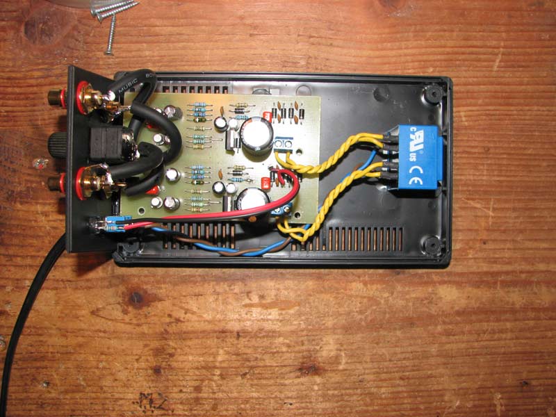

(#) hapro hozzászólása Szept 15, 2008 /
Egy előfokot építettem ~10voltos kimenő jelet képes produkálni torzítás mentesen. Tök jó hangja van.
(#) Doncso válasza hapro hozzászólására (») Szept 15, 2008 /
Ejeejj, hapro mester, te mindig csak építesz? Tök jól is néz ki! Frankó lett GRAT!!!
(#) Kutyuli válasza hapro hozzászólására (») Szept 15, 2008 /
Gratulálok hozzá. Esetleg kapcsolási rajzot is tudnál feltenni a előfokról?

(#) hapro válasza Kutyuli hozzászólására (») Szept 16, 2008 /
LM317-tel csináltam hozzá 20voltot, és íme a kapcsolási rajz. JLH bácsi tervezése
(#) Kutyuli válasza hapro hozzászólására (») Szept 16, 2008 /
Köszönöm az információt és a rajzot.

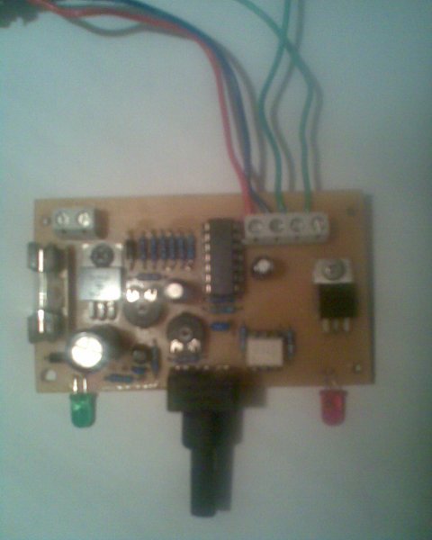

(#) Istuuu hozzászólása Szept 16, 2008 /
Szevasztok!Már elég régóta figyelem ezt a fórumot.Végre én is tudok mutatni valamit Még nagyon kezdő vagyok.Gondoltam megmutatom második munkám(első is ugyanez volt csak kudarba fulladt.)Szóval ez itt az én forrasztóállomásom amit vzolee cikke alapján építettem!ezúton is köszönet!
Élesztve még nem volt de remélem nem lesz gond!
(#) Doncso válasza Istuuu hozzászólására (») Szept 16, 2008 /
Szép munka , GRAT!!

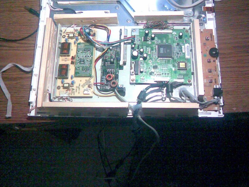

(#) bbalazs_ hozzászólása Szept 16, 2008 /
Igazabol kb harom honapos a cucc, de most 'elromlott' es behoztam a kocsibol. Kiderult, hogy a szivargyujto- csatlakozo olvadt el belul.
Szoval ez egy szemetbol osszeeszkabalt 17 collos LCD monitor az autoba a computerhez. A gyereknek filmet vetitek vele menet kozben.

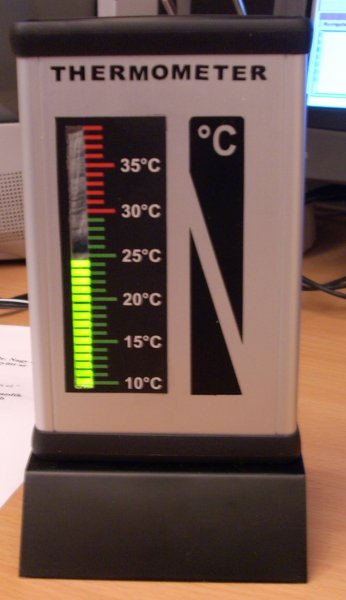

(#) Zoli_bácsi hozzászólása Szept 19, 2008 /
Nos. elkészültem a hőmérővel. Köszönöm a sok segítséget Vcsys-nek!
(#) vicsys válasza Zoli_bácsi hozzászólására (») Szept 19, 2008 /
Fuuuuuu, ez bazi komoly lett! Végülis sikerült belőni pontosra?
Gratula! Nagyon szép lett! :kalap:
(#) Zoli_bácsi válasza vicsys hozzászólására (») Szept 19, 2008 /
Először is bocsánat, elgépeltem a neved, kedves Vicsys.
Sajnos nem... 1C fokkal többet mutat, mint a többi hőmérőim. 125-190-325-390mV. Valami ilyesmi. Ekkor a teljes tartományban 1 C-kal mutat többet. Ha beállítom amit igazából kellene, a 90-190-290-390mV-okat, akkor jelentős eltérés tapasztalható. Pedig az eredeti értékekkel kellene pontosan mérnie. Relytély.
Nem akarok offolni, de olyan tipusú szenzort használtál amit megadtam? Mintha lett volna valami más változat is olcsón, ami nem 100%...
Persze. LM35 DZ (0...100C) Azt használtam. Méricskéltem már jobbra-balra rengeteget, állítgattam is, de még nem sikerült belőni pontosra. Ha ugye 90mV-ot állítok, akkor 100mV-nál gyullad ki az első led és így tovább. Ha 80mV-ra állítom, akkor 90mV-nál gyullad ki az első led. Elméletileg 80-180-280-380 párosítással lehetne lefelé csalni, eltolni azt 1C-ot. És fordítva, 100-200-300-400mV esetén pedig felfelé. Nemigaz?
(#) Doncso válasza Zoli_bácsi hozzászólására (») Szept 19, 2008 /
Húú ez tényleg marha jó lett!! Mintha gyári lenne! gratulálok, szép munka.
(#) zolee1209 válasza Zoli_bácsi hozzászólására (») Szept 19, 2008 /
Wáhúúúú!!! Ez nagyon ott van! Mikortól lehet majd a boltokban kapni és mennyiért?
Nagyon szép kivitelezés, remélem a belseje is legalább ilyen precízen van kivitelezve! :kalap:

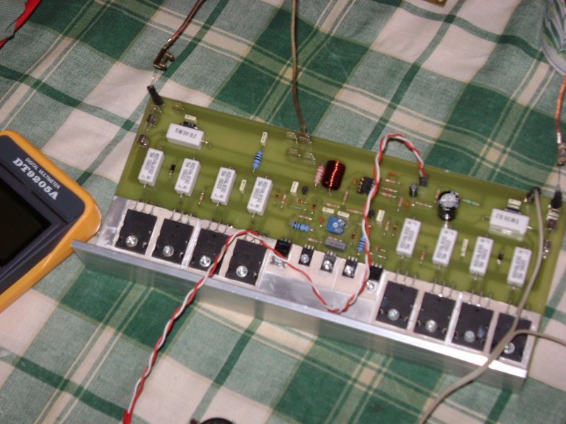

(#) fanefco hozzászólása Szept 19, 2008 /
Sziasztok szeretnék dicsekedni egy picit anyira örülök épitettem egy 400w-os erölködöt és nagyon megy
(#) hapro válasza fanefco hozzászólására (») Szept 19, 2008 /
huu. ez szép munka.
Látom mindjárt hármat is építettél belőle....
megmutatod a kapcsolási rajzát?
Köszi, ez egy volt de négyet fogok belöle épiteni
a rajzrol anyit h ne harizatok azt nem akarom kiadni mert akitöl kaptam az nem biztos h örülne neki
(#) Zoli_bácsi válasza fanefco hozzászólására (») Szept 19, 2008 /
Esztétikusan megmunkált NYÁK lett és körültekintő beültetés! Szép lett. További sok sikert hozzá.
(#) fureszk válasza fanefco hozzászólására (») Szept 19, 2008 /
Dicsekedj csak, jó lett ez!
(#) Maverick91 válasza fanefco hozzászólására (») Szept 20, 2008 /
szia,
nagyon jó lett, nekem is készül a 400-as végfokom, nemsokára teszek fel képeket.
ezt mintha láttam volna valahol...
Mav
(#) Proci_85 válasza Zoli_bácsi hozzászólására (») Szept 20, 2008 /
Nagyon jól néz ki! Milyen dobozt használtál fel és mivel feliratoztad ill. mivel készitetted az az egybefüggő, középen ferdén elválasztott fekete területet?
