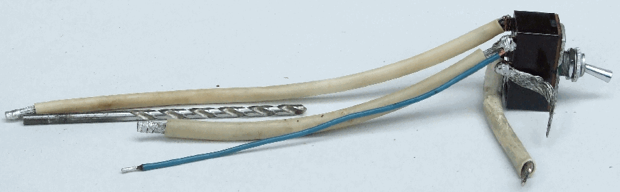

Én egyébként a helyedben egy elektronikus DC BE/KI kapcsolóval csinosítanék a tápon.
Már csak azért is, mert a kapcsoló a nagy áramtól idővel kikopik.

„Én egyébként a helyedben egy elektronikus DC BE/KI kapcsolóval csinosítanék a tápon. Már csak azért is, mert a kapcsoló a nagy áramtól idővel kikopik.”
Mondasz valamit!
