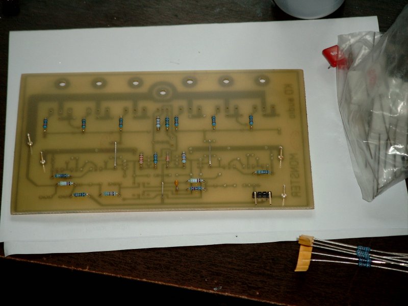

Elkészült a "Monster"...
Szép munka! Gratulálok! Gondolom Te tervezted.
Valószínűleg nem szobába lesz, ugye?

"...tisztelt KD!hogy szól a mü?vmi vf5 szerüségnek néztem elsöre...ja meg esetleg a 300 wattos annihilatorról ilyen "nyálcsorgatós" fotót nem lehetne beollozni?mert még mindig nem volt alkalmam belevágni az épitgetésbe...
Tényleg kutya design-os a kivitel.

Majd lesz az Annihilator-ról is kép, de most kölcsön van adva meghallgatásra, nincs nálam.
Nemsokára elindul a honlapom, ott lesz róla kép. Ja és lessz egy "köztes" változata a Monster-nek, 2 pár IRF-el 300W. Az Annihilátor-hoz hasonló erősítő lessz kinézetre, valamivel kisebb panel, kevesebb alkatrésszel. Nyákját csatolom, szerintem aki akarja, kitalálja, hogy mit kell beültetni. De majd a honlapomon lessz erről is full építési leírás, fényképekkel, mindennel.
