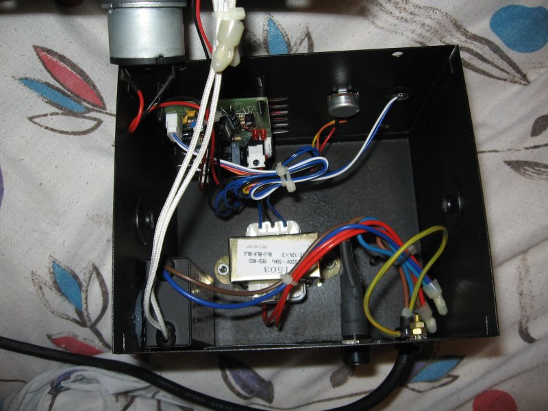

A táp dobozában a trafó mellett a sarokban az egy kapcsolóüzemű táp az izzó részére?

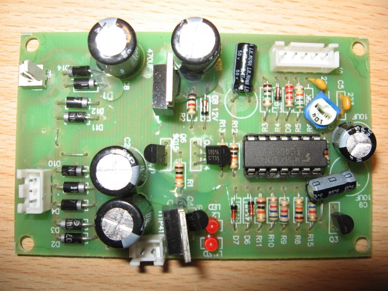

ja és csinálhatnál külön fotót a hangérzékelő panelről is. Hátha le lehetne koppintani. Köszi!
(#) zoli200 válasza szabinyo hozzászólására (») Aug 23, 2008 /
itt van pár kép még a panelról egyébként 20 000.huf volt.

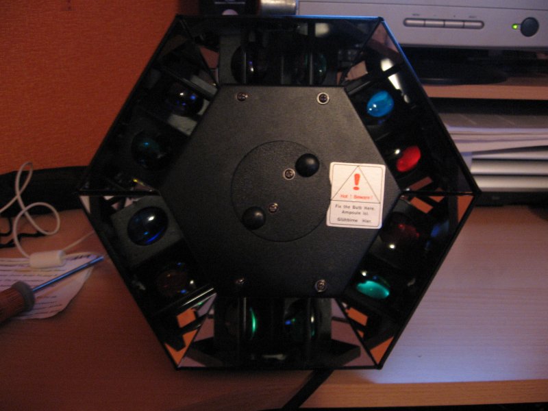

(#) hüblerattila válasza zoli200 hozzászólására (») Aug 24, 2008 /
Helo! A fejről tudnál fotót csinálni? Ahol az izzó van. Amúgy Szerintem is jó fény
(#) zoli200 válasza hüblerattila hozzászólására (») Aug 24, 2008 /
Erre gondoltál??

Az ütemvezérlőt nem tudnád visszarajzolni? Csak így papírra jó lenne ha megrajzolnád és az értékeket odaírnád utána visszarajzolnám sprintbe. Szerintem nagyon sok embernek jól jönne többek között nekem is. Amúgy fent van az a sok lábú csatlakozó az hova megy? Mégegy kérdés, szimetrikus tápról megy?
Pontosabban a fej belsejére gondoltam, hogy mi van benne . Szóval hogy hogyan működik
Pofon 1x 1 nyolc szög amiben lencsék bvannak az van közvetlen a motorra rögzítve és külön még 1 8.szög ami takarja és amin bele lóg az izzó.
(#) zoli200 válasza sound.man hozzászólására (») Aug 24, 2008 /
Megpróbálom de nem igérem.
Ha jól étem akkor a lencsés 8szög forog az izzó körül?
Igen jól értetted,az izzó pedig fixen van rögzítve a takaró lemezen a 8.szög közepében lógatva.

(#) djdavis válasza sound.man hozzászólására (») Szept 2, 2008 /
Sound.man-nek jó ötlete támadt! Ezt a vezérlőt könnyű lenne koppintani, csak a képeken nem látszódnak az értékek!
Kérlek erre a képre jó lenne, ha beírnád az alkatrészek adatatit /főleg az IC-jét/:
http://www.hobbielektronika.hu/forum/files/e7/e7556dcb97d905c20ab7e...f0.jpg
Bár az ellenállások értékeit pontosan csak úgy tudod megmérni, hogy kiveszed, de egy egyszerűbb megoldás: itt a HE-n van egy progi, ami az ellenállások színkódja alapján megmondja, hogy hány Ohmos!
Egyébként micromotor forgatja a lencséket?
Válaszod segítséged előre is köszönöm!
(#) sound.man válasza djdavis hozzászólására (») Szept 2, 2008 /
Az ic típusa ha jól látom TC4069. Az ellenállások színkódja is nagyából látszódnak.

(#) djdavis válasza zoli200 hozzászólására (») Szept 2, 2008 /
Szükség lenne még néhány adatra Zoli!
Vagy most rajzolod éppen nekünk a terveket
IC megvan, ellenállások színei is, de vannak még kondik + tranyók is.
Kérlek készíts egy listát vagy a képen rajzold be melyik-melyik hanyas.
