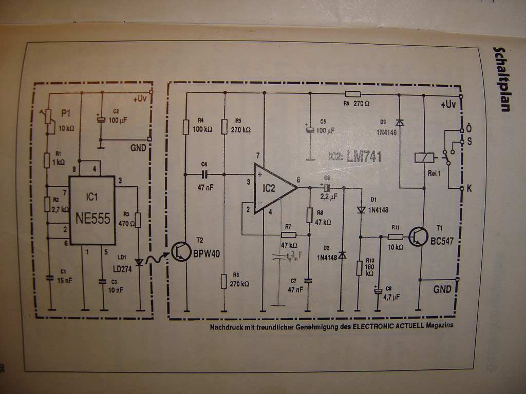

R1=1.8 kohm R2=19 kohm =18k+1k C=0.001µF =1nF T1=0.014 ms T2=0.013 ms (majdnem 50%-os kitöltési tényező) Frekvencia: 36.18 kHz <-ennek már jónak kéne lennie a tsop1736-nak [pic]http://ourworld.compuserve.com/homepages/Bill_Bowden/555exp.gif[/pic] ezt csináltam meg!
Az 555 elvileg max 40Khz-ig alkalmazható. Erre a célra egy 4011-ből felépített oszcillátor lenne jó. Az nagyon pontos.
Itt pár sorral odéb irtam, hogy mi a baja. + egy képet is csatoltam amiben benne van a 4011 osc. kapcsolása + számítása.

Én valahol itt a fórumokon(nemtom hol) találtam egy kapcsolási rajzot infrasorompóról! EZt én megpróbáltam összeépíteni egy alkony kapcsolóval! Ezekkel én egy szobában a láblámpákat akarom vezérelni! Ha világos van a szobában, a láblámpák kapcsoljanak ki, és csak akkor kapcsolhassanak be, ha valaki elmegy az érzékelő elött és sötét van a szobában! Valami ilyesmi lett a végeredmény és érdeklődnék arról, hogy ez vajon működhet e? Mielött szétégetem az alkatrészeket! Tudna segíteni valaki? Köszi előre is! A kapcsolási rajzok mellékelve!
Ennek az infra adó vevőnek 12 voltot használhatok tápfesznek??
Szerintem arra is készült.
