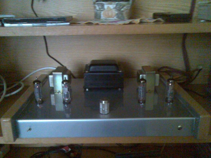

Ez festéssel készült, autófényező csinálta. Eredetileg gyöngyház színű lett volna, de nem volt olyan maradék azárt lett ezüstmetal (nem sikerült tökéletesre, ettől szebben is meg lehet csinálni).
A festés nem a legjobb módszer, könnyen lepattan, de ha vigyáz rá az ember, azért szép tud lenni. Mindenképpen olyan festék kell, ami bírja a meleget (nem színeződik el), az alaplapot véglegesre kell furkálni, bepróbálni mindent, aztán üresen mehet az autófényezőhöz, aki megoldja az előkészítést és a festést (olyannal érdemes próbálkozni, aki drága kocsikat fest drágán, és lehetőleg ismerős, vagy ismerőse egy ismerősünknek).
