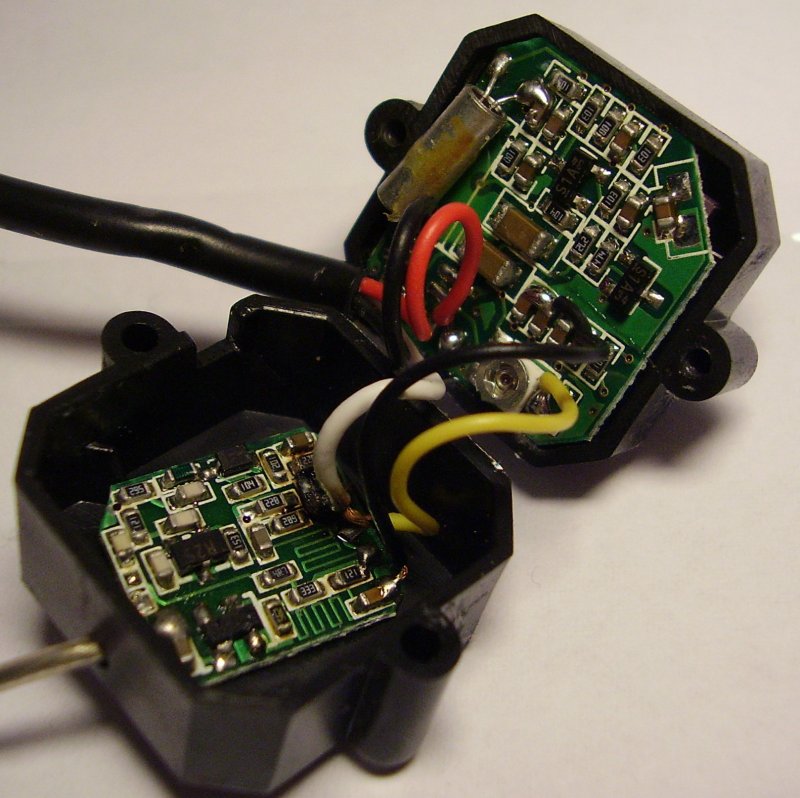

Van egy vezeték nélküli kicsi kémkamerám, amiben elszállt valami SMD és nem tudom mi lehetett... Valahogy meg lehet javítani? Vagy átkötni vezetékesre? 9Vról ment, a sárga kábel a + a fekete a -, a sárga az mérésem szerint egy 3,3K-s ellenálláson keresztül érkezik az elemtől. Szerintem a KAM1-es képen az alsó rész ami elégett az csak az adó volt, a felső rész adja a képet... Valamit lehet vele csinálni hogy kábeles legyen? Vevő része is megvan. Típusa: Wireless Camera ZT-802 Köszi
Így van: az adó részben van a hiba, a panelkamera rész az független. Azt kell biztonsággal kideríteni, melyik a + tápfesz vezetéke. Nem lehet, hogy maga a kamera panel 3,3k-n kapja a feszt, mert kb 100mA az áramfelvétele.
Meg kell vizsgálni azt a lehetőséget is, hogy az adó panelen esetleg van egy stab. IC és arról járt a CCD-s egység.

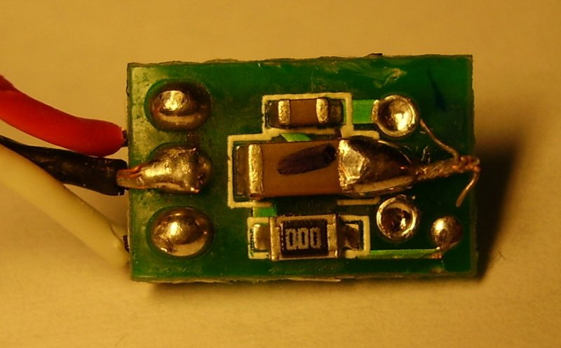

Igazad lett, egy 78L05-ös van a táp csatlakozóján. Mellékelem a képet. A fekete a GND a többit nem tudtam eldönteni, hogy miért lett még +2 kábel mikor csak 1nek kellene lennie. Javítható? Vagy átalakítható valahogy kábelesre? Köszi
Biztosan javítható, de nem 5perces dolog, vissza kell rajzolni a füstös részt, hogy megértsük az áramkört. Találomra nem lehet betenni bármit.
Vezetékesként természetesen működhet, beadod neki a tápot, és egy pucér végű kábellel (aminek másik vége a monitor videobemenetére van dugva) rátapintasz a maradék vezetékekre (a videojel kábel árnyékolása is a GND-n van). Ha a panelkamera jó, valamelyik vezetéken képet kell kapnod. Lehet, hogy hang is volt benne, azért van több kimenet.
Sárga: kép
Fehér: hang Piros: + táp Fekete: test
Hangja nem volt, nincs benne mikrofon. A fehér kábel is a tápból jön. A Sárga köti össze a kamera paneljét az adóval. Ezeknek az SMD alkatrészeknek hol lehet utánanézni hogy mi mi? Mert csak számok vannak ráírva, vagy vmeliykre semmi. Pl a KAM3 képen lévő 2db barna vminek. (lehet dióda??) Akkor ha lesz időm megpróbálom megrajzolni a kapcsrajzát.
Tettem fel pár nagy felbontású képet: http://dolfin.atw.hu/kam/kamera1.jpg http://dolfin.atw.hu/kam/kamera2.jpg http://dolfin.atw.hu/kam/kamera3.jpg http://dolfin.atw.hu/kam/kamera4.jpg http://dolfin.atw.hu/kam/kamera5.jpg http://dolfin.atw.hu/kam/kamera6.jpg Sajnos a panel másik oldalán nincs semmi. Ha valaki ebből meg tudja mondani hogy az elfüstölt rész az mi, azt megköszönném. A képeken jól látható a nyák vezető részei és az ellenállások értékei is, és a IC-k száma is, sajnos az egyiké nem, és az sajnos nem csak a képen nem látszik... Ha jól látom a nyák vezető része is egy kicsit megsérült, de az könyebben javítható mint az égett rész. Köszi a segítséget. Ja igen: Fehér kábel 9V Fekete GND Piros 5V (Stab ICről) És amelyik fekete rámegy a CCD lapjáról az adó lapjára az adja a kép jelet.
Akkor van már képed?
Az elfüstölt alkatrész sztem egy 0805 méretű SMD ellenállás volt. Mégpedig egész kis (ohmos) értékű, ha ennyire el tudott égni. Igazából ezt saját maga nem tehette, tehát vagy külső behatás (antennán?), vagy valamely félvezető halála előzte meg az égést.
Köszi Mindenkinek.
Sajnos a helyreállítás során kiderült hogy annyira elfüstölt hogy a nyákról a vezetőréteg is elszállt, szóval, nem tudtam megjavítani, de a kamera része még használható. Köszi mindenkinek a segítséget.
