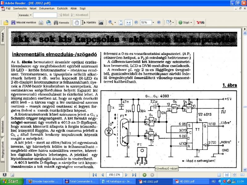

Medve! A rajz az első amit küldél sztem jó lesz! Reménykedem benne hogy lehet itt kapni Egerben azt a két (4013 4093) keményen 25 ft -os IC-t .

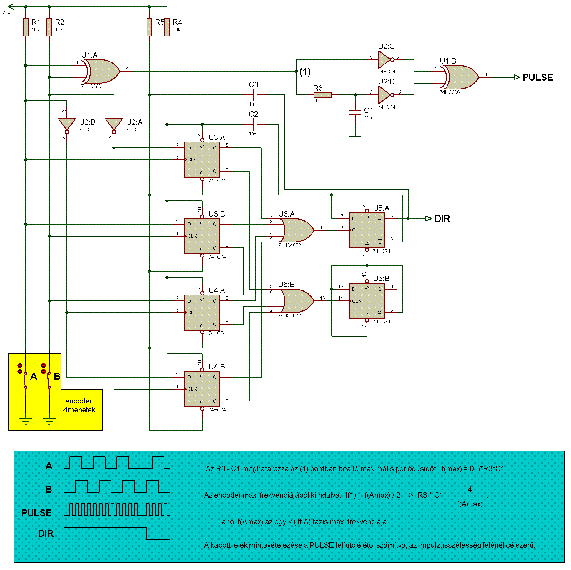

(#) kobold válasza carlosfly hozzászólására (») Okt 2, 2008 /
Azért jó kis alkatrésztemetőt lehet ennek csinálni...
Rajzolgattam egy kicsit, össze nem raktam, de szimulátorban jó volt.
Medve megoldása pár nagyságrenddel egyszerűbb...
(#) Medve válasza carlosfly hozzászólására (») Okt 3, 2008 / 4
Igen, csak egy kapu kell a kimenetére. Ivádinénál biztos lesz ilyen IC, de ha nem, akkor adok én neked. Én is egri vagyok...

(#) eSDi válasza kobold hozzászólására (») Okt 3, 2008 /
Jajj! nem kell ennyire túl bonyolítani... Az az első kapcsolás nagyon is tökéletes. a CD4013-as Flip-Flop meg pont azt csinálja amit kell. A kimenetén a forgás iránytól függően vagy H, vagy L szint lesz.
kép
Viszont ahol az órajel jön ki, azt a kapcsolást kell kicserélni ha jól emlékszem 2db XOR kapura és így dupla felbontás lesz. illetve így fog minden egyes kattanásra egy impulzust adni az órajel kimenetre.
Hétvégén, de legkésőbb hétfőn előtúrom azt a kapcsolást. Amúgy egy TL494-es IC-ből vettem az ötletet, ha megnézitek, lehet rájöttök, hogy hogyan is megy...
(#) kobold válasza eSDi hozzászólására (») Okt 3, 2008 /
Tudom, hogy túl bonyolult lett, álmosodtam, kavartam már tegnap... Az ilyen szép nagy rajzaimból a fele sosem szokott kelleni
Azt akartam összehozni, hogy minden egyes bemeneti változásra előálljon a helyes irány, és egy kimenő impulzus. A csatolt rajzzal nekem csak annyi bajom volt, hogy adott esetben több impulzust is várni kellett az irányváltás jelzéséig.
Később még töröm a fejem
Most, hogy így gondolkodtam rajta, azthiszem csak 1db XOR kapu kell... A kép alapján bekötöd a bemeneteit a 4013-as IC 3-as és 5-ös lábára, ahova az encoder kapcsolódik, és ennyi. A kimenetén pedig ott lesz a normális órajel.

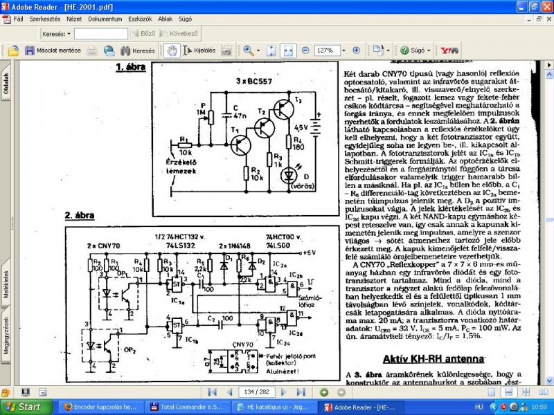

(#) Medve válasza carlosfly hozzászólására (») Okt 5, 2008 / 4
Itt egy lehetséges megoldás...Ha számlálót akarunk meghajtani, akkor elég csak a rajz bal oldala, a monoflopok, csak a relé meghajtásához nyújtják meg az impulzusokat. (Garantált kapcsolás!)
(#) carlosfly válasza Medve hozzászólására (») Okt 5, 2008 /
IGEN!!! Ezaz! erre van szükségem pontosan! Köszönöm Medve. Egyszerű és pontosan azt csinálja amit én szeretnék.
