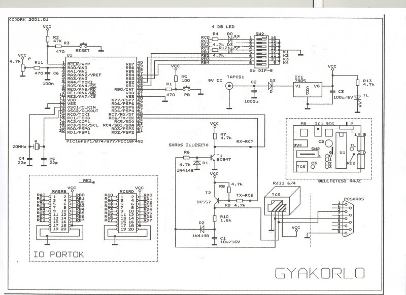

Előkerestem a fiók méllyéről a PIC 16F871-es mikrochippem és +építettem hozzá egy "gyakorló"nevű kapcsolást, remélem ez ismerős lesz valakinek, mert az anyag már elveszett, ill. 1 kinyomtatott A4-es oldalon van a kapcsolási rajz! 20MHz-en pörögne a PIC, a kvarcon scope-pal látom a szép 20MHZ-es szinuszt! De a PIC nem hajlandó semmire, nem kommunikál semmilyen progival! Nem akar letöltére állni, semmi. Max232-es ic van a soros kommunikációra, az ic, átmegy a jel a PIC lábára! De az alapvető problémám az, hogy a PIC nem tudja fogadni a letöltő progit!
És van a chipben program, ami fogadná a letöltő progit?
Idézet: „Előkerestem a fiók méllyéről a PIC 16F871-es mikrochippem és +építettem hozzá egy "gyakorló"nevű kapcsolást, remélem ez ismerős lesz valakinek, mert az anyag már elveszett, ill. 1 kinyomtatott A4-es oldalon van a kapcsolási rajz!” Scanner ill a digitalis fenykepezo tudod mire valo? ![]() (maskulonben rajzold ujra) Idézet: „Max232-es ic van a soros kommunikációra, az ic, átmegy a jel a PIC lábára! De az alapvető problémám az, hogy a PIC nem tudja fogadni a letöltő progit!” Most ugye nem azt akarod mondani, hogy a PIC-en nincs firmware vagy bootloader jelenleg es sima soroson keresztul gondoltad felprogramozni?!

Igen, még anno úgy vettem a chipcad-nél, 2db-ot és mind a 2re kértem a progit, amit fel is számoltak +350Ft-ért!
Kb. 5éve volt nem hiszem hogy elszállt volna belőle! Minden esetre, mind a két chipnél ugyan az a szitu, nem reagál semmire.
Milyen kvarcfrekvenciára kérted beléjük a programokat?
Meg építettem a tranzisztoros soros illesztőt is és kipróbáltam a max232-es IC-s áramkörrel is. de az alapvető problémám az volt, hogy a PIC nem tudja fogadni a progikat. Nem jelez semmit, süket!
A többi kimenetre is tettem ledeket, semmi reakció! Eddig PIC FLASH dowloader v1.3 és az icprog progikkal próbálkoztam. Abszolút kezdő vok ebben a témában, ezért kicsit elszomorított a kezdeti kudarcom, plc-ben ez sokkal egyszerűbb. Többször is átnéztem a megépített áramkörömet, pontosan úgy lett összekötve ahogy a kapcsolási rajzon és még sem működik. Előre is köszönöm, segítségeteket!

Hát arra már nem emlékszem, mert régen volt, de már akkor is tudtam, hogy 20Mhz-en fogom üzemeltetni, és ha kérdezték, biztosan mondtam. Ezt én nem tudnám rátölteni, ill. módosítani?
Szerintem vidd el valakihez, aki ki tudja olvasni a PIC-et, hogy egyaltalan van-e benne valami.
Ugye, nincs levedve a pic? Mert akkor nem tudod olvasni. A leirasodbol arra kovetkeztetek, hogy neked sem programozod, sem programozasi tapasztalatod nincs a PIC-ekkel kapcsolatosan. Az a progi megvan meg, amit vettel valami mas formatumban (pl. .hex)? |
