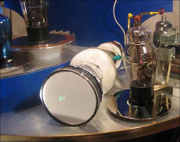

Nem is kell neki többet tudnia. A sorkimenő trafó 3. csöve volt FF TV-kben. Ezeknél általában (a 61cm-eseknél) 16kV volt a nagyfesz, max. 0,1mA áramigény mellett. A D nem a telepes üzem miatt volt megválasztva, hanem a sorkimenőn 1 menet szolgáltatott ekkora feszt (természetesen nem egyen, vagy szinusz hullámformájú áramot), így is volt még a foglalaton pár menet előtét neki. Régen volt EY86 is, ezeken a trafókon 5 menet volt, de ez már nehezebben fért el. Arra kell gondolni, hogy a pozitív fesz a katódon (és a fűtéshurkon) keletkezett, tehát a hurkot is 16kV-os "drótból" kellett csinálni. A félvezetős színes TV-ken a képcsövet is a sorkimenőről fűtik. Ezért problémás a mérése, mert az effektív, vagy csúcsérték mérők itt hamis eredményt adnak.

Köszönöm a kimerítő választ. Kis keresgélés után megtaláltam a csövemet a PY83 képében. Igaz kell a 20V-os fűtésigénye miatt vennem hozzá egy kis 20VA-es trafót.

Ha megengeded, ehhez is kommentálnék. A PY83 cső a PL81 mellett, és rövid ideig a PL36 mellett szolgált. Azonban a 110 fokos képcsövek mellett már nem volt képes elegendő eltérítőáramot vele a fokozat leadni, ezért hozták létre a PY88-ast. Ezen csövek különlegessége, hogy a kupakon a katód van kivezetve, és a katód-fűtőszál szigetelése igen nagy értékű feszültséget is elvisel. A Színes TV technikában - a magnovál foglalatos - PY500A csöveket használták a PL509 mellé.

És a PY500, ha minden igaz, 1A-t bír!!! Van néhány! Még egy graetz is kijönne belőle! Barna! Nem kell???
Egyáltalán miért is kell neked egyutas egyenirányító cső???
Köszönöm a felajánlást de a PY83 bőven elég és kisebb trafó kell a fűtéséhez.
Nem árulhatom el csak azt amire magadtól is rájönnél, hogy kettő kell ugyanahoz a projecthez és szoros összefüggésben áll a felső anódos (bocsánat ebben az esetben felső katódos) imádatommal! Remélem megérted, de februárban sem jöttem azzal, hogy figyu má, majd bele aplikálok egy EZ80-at egy toroid közepébe aztán körbetáncolom ha működni fog ! Különben oda lett volna a meglepetés :yes: .

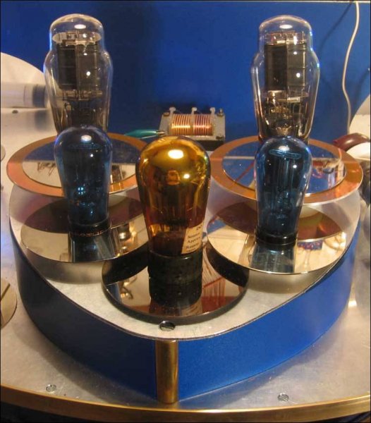

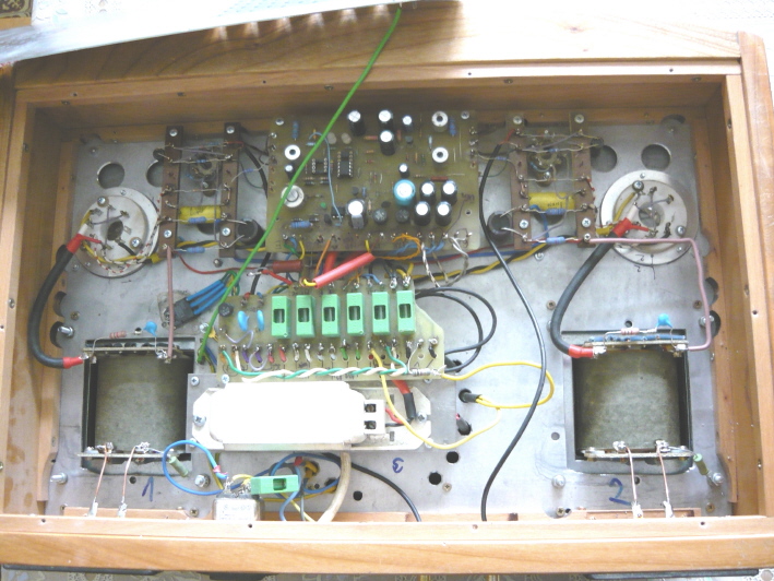

Nagynehezen kész lett az egyik kimenőtrafóm. Vagy másfél hónapot elszórakoztam vele. Jövő héten teszek fel képet róla, meg méricskélem hogy áthúz-e valahol, vagy legalább a bemenetéhez hasonló-e a jel a kimeneten
Éppen hogy csak elfér a helyén a drót sok-sok fáradságos muka után.
Pont ilyen trafót alakítottam át légrésesre.
