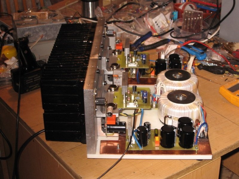

Sziasztok fiúk ma ahogyan tervezten beindult a " VAS "Az alaplapra rákerültek a cuccok ,a hűtőbordák - is a helyükre kerültek.Bekanócozam és láss csodát ,semmi gond nélkül indul elsőre!Beállítottam a féltápot a végén és jön a nyugalmi áram beállítás / 1,7/ és szép lassan elkezd fűteni az aranyos!Nos ezután mintegy félróra fűtés után mégegyszer finomítom a nyugalmi áramot.Ekkor gondoltam kapcsolok valami muzsikát , már nagyon kiváncsian? Ekkor esett le az állam hát ennek a masinának valami álom a hangzása.Úgyvoltam vele , mint aki sohasem hallot még erősítőt szólni egész délután csodáltam, olyan hagokat fedeztem föl a különböző zenékben amit még eddig ugyanabban még soha.Pedig már nálam igencsak többszáz masina fordult meg a munka asztalomom,Szinte a csövestől a quadig , az összes stk-as.Egyszóval a gyáritól az összes ipari erősítőig.Szóval ez csodálatos , megéri vele foglalkozni ,megéri a ráfordított időt és pézt!!!Üdv Benus László
Az A osztály, az A osztály
Majd még írj a fejleményekről.
Szia, gratulálok hozzá!
A konstrukció is nagyon szépre sikerült, elsőosztályú a kivitelezés! Szerintem linkeld be a 'Ki mit épített' topikba is, mert oda (is) való.
Sziasztok és örülök hogy tetszik valakinek ez a mű ,reméllem majd a folytatás is tetszeni fog , már megvannak a tervek csak még eggyeztetnem kell egy két alkatelemmel kapcsolatban.Most jön a nehezebbik fele a dolognak / A dobozolás maradék része , ugyebár az alja az adott és a hátulja is .Tehát marad a két oldal a tető és az előlap!!!Ja annyit elárulok előre hogy lessz benne fa is?Mármint az anyagra gondolok.A GÉ tanácsára föltettem , a kimit épített topikba is .Eddig ott is tetszik ! Üdv mindenkinek CIROKL / Ja majdnem elfelejtettem ma is szól!!! a zene egéssz nap nálunk:

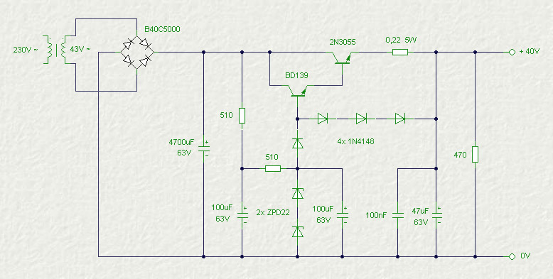

Ha már így szóba hoztad a 'Ki mit épített' topikban, akkor most itt megkérdezném, hogy tulajdonképpen milyen elgondolásból került bele az áramkorlátos tápegység? Legfeljebb csak abból a szempontból tudnám megérteni hogy miért került oda, mert védi a végfokokat mondjuk egy kimeneti rövidzár esetén - bár erre szerintem elég lenne egy-egy biztosíték a trafó szekunder körében. Szóval meséld el légy szíves a dolog miértjét, mert jelenleg még mindig nem vagyok benne biztos, hogy szükségem van-e rá.
Szia nos ha visszalapozol az 5. oldalra akkor megtalálod a választ! Ezt a kérdést már vendelkirályal megvitattuk,de szerintem nem igazán fontos ha megfelelő trafód ,trafóid vannak.Tény és való hogy igy jobb a végfoknak , stabilabb és védettebb lessz ahogyan te is mondottad!De ha a Rod Elliot féle módozatot nézzük akkor az is elegendő / az a bizinyos zenneres megoldás!Ha van egy 30 voltos trafód akkor minden ok elegendő a pufferelés és kész a dolog.Hogy van -e rá szükséged azt te dönts el ,de szerintem még mindig azt mondom hogy megéri ezt beleiktatni,nemsok plussz költség.Megtehettem volna hogy visszatekerem a tafóimat de nem akartam szétbombázni őket.A Ki mit épített' topikban,már kérdezték tőlem hogy miaz a sok ellenálás és kondi a tápban , ezt itt is leírom RC szűrés és áramkorlátos táp!!!Üdv CIROKL
Oké, így már világos, köszönöm a gyors választ!

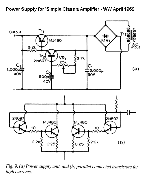

Megtaláltam azt a bizonyos A osztályú erősítőnek szánt tápegységet, amit még 1969-ben publikált J. L. Linsley Hood. Mit szóltok hozzá? Mekkoora áramot bír el a kapcsolás? Milyen alkatrészekkel lehetne mai köntösbe bújtatni a kapcsolást (gondolok itt főleg a tranzisztorokra)? Ti mit változtatnátok rajta?
