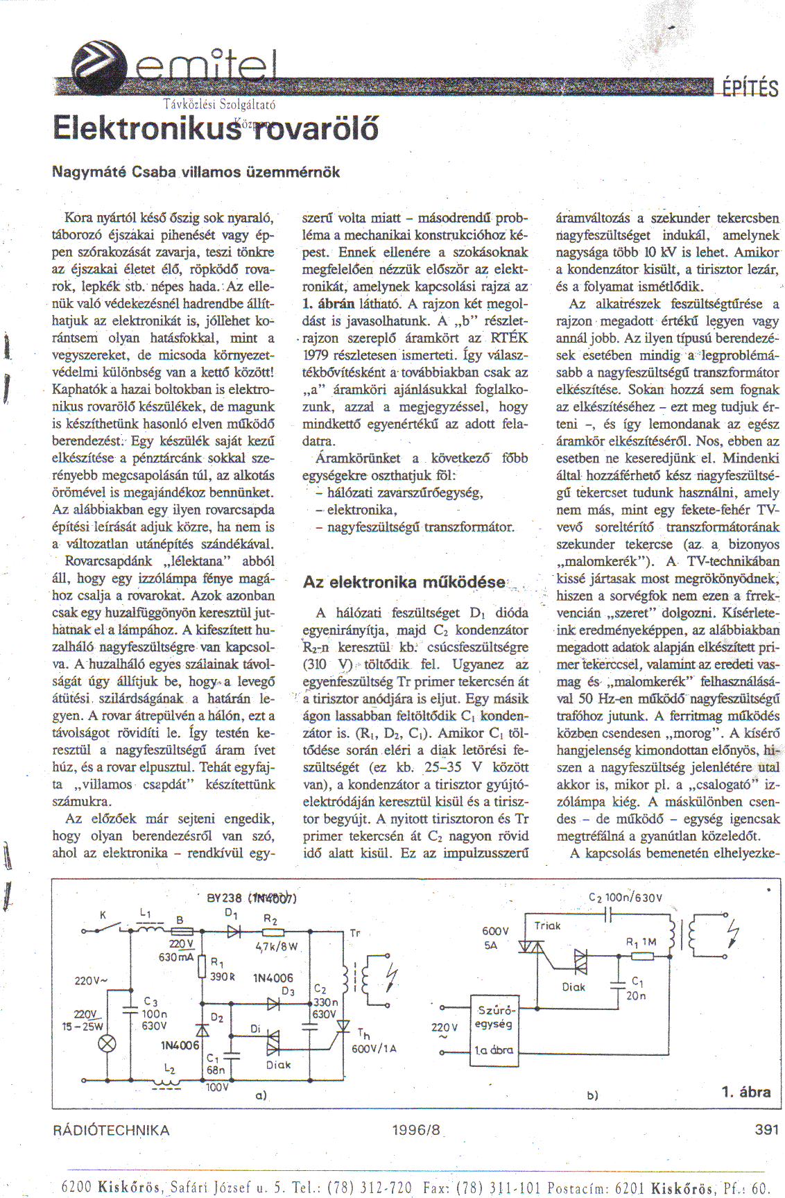

Én az előző hétvégén csináltam ilyen rovarirtót. Hálózatról megy, biztosíték + Villard féle feszültségsokszorozó (diódák meg 3 db 100 nF-os kondenzátor, ami tölt egy 4,7 nF 1600 V-os kondit). Elvileg 3*230*gyök(2) = 975 V-ot csinál. Amikor kipróbáltam persze egy rovar sem volt a környéken...
![]() Van otthon egy másik Villard féle fesz. sokszorozóm is, az 10 db 1 mikrós kondiból áll, elméletileg 3250 V-ot állít elő, de az igen nagyott csattan, az már madarakhoz is jó lenne.
Itt van egy leírás a Villard feszültség sokszorozóról:
[link=http://www.kronjaeger.com/hv/hv/src/mul/]http://www.kronjaeger.com/hv/hv/src/mul/[/link] Amúgy a C@nrad-nál kapható változat amit láttam csak 600 V-ot "tud". Húha!!! VAn ilyen a világon ... El sem tudtam képzelni, hogy ez meg mi lehet....:eek2: De ha jól értem ez az ablakokba való, hogy a szunyik ne jöjjenek be, igaz? Nekem meg direkte kinti üzemre kell! Hát bocs ha ezt nem mondtam Akkor mit is csinálnak a diódák és a kondik??? Simán növelik a feszültséget? Láttad a pdf-et? Hogy a fenébe csinálják? Na jó azzal a kis gyújtótrafóval vagy mivel? u.i: Engem megb@szhat az áram??????????:guluszem1:
Idézet: „Engem megb@szhat az áram??????????” Igen, ha rossz helyre nyulkálsz... Itt van leírás a feszültség sokszorozó működéséről: [link=http://en.wikipedia.org/wiki/Voltage_multiplier]http://en.wikipedia.org/wiki/Voltage_multiplier[/link] Az én rovarölőm kinti üzemű, mondjuk esőben nem célszerű használni... Egy fali lámpa búráját lecseréltem plexiből hajlított lapra, amibe lyukakat fúrtam és a lyukakba fűztem be a 2 szál drótot.

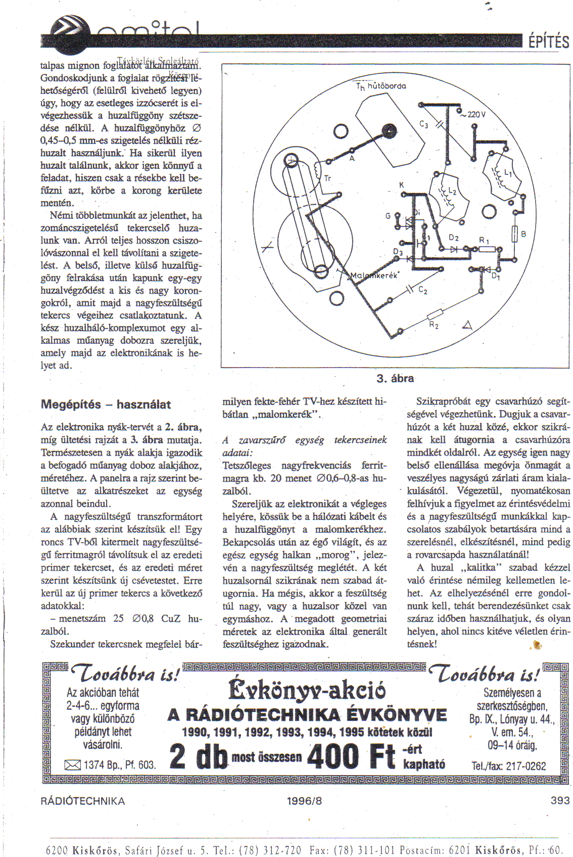

12V feszültségről működik, a trafót megtudod csinálni, egyszerű fazékvasmag, csak tekerni kell. N5 - 6 menet. A diódák a feszültség sokszorozó. Üdv

Két kérdésem lenne! Megcsináltam azt a feszsokszorozót! Tettem rá 24 V AC-t. Két párost csináltam a dióda-kondi párosból, tehát elvileg mérnem kellett volna kb. 100 V-ot (sima diódám volt csak: 1N4007, és 10n kondik) Nem sikerült... Rámértem mindenhol, de sehogy sem akart 33,8 voltnál többet mérni! :eek2: Miért? A másik... Ne nézz - nagyon - hülyének, de mi az a fazék vasmag??? Mert mint már említettem a trafóknál nem vagyok képbe... Majd most! Köszi Peti.
Az általam korábban belinkelt oldalakon leírják, hogy a kimenetek terhelésével hogyan csökken a feszültség. A kimenetek annál jobban terhelhetők, minél nagyobb a kondenzátorok kapacitása, és a frekvencia. A sima digitális multimétereknek feszültségmérésnél nem elég nagy a bemenő ellenállásuk, ezért inkább célszerű feltölteni a feszültség sokszorozóval egy nagyobb (több mikroFarados) kondenzátort és azon mérni a feszt. Figyelj, hogy a feltöltött kondi az elméletileg lehetséges feszültségnél nagyobbat is bírjon és hogy megfelelő polaritással kösd be! És kisütni csakis megfelelő ellenálláson keresztül!
Itt van kép a fazékvasmagról: [link=http://fenykapu.free-energy.hu/pajert/index.htm?FoAblak=../pajert14/TrafoMeret.html]http://fenykapu.free-energy.hu/pajert/index.htm?FoAblak=../pajert14...t.html[/link]
