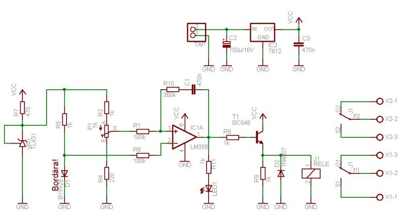

"Mutatós" kijelzős feszültségmérőd van? Vagy digimulti analóg bargraph-al?
(#) Attila86 válasza Maverick91 hozzászólására (») Okt 12, 2008 /
Tudod mit, vedd ki a relét! Nézd meg, hogy így is ki-be kapcsolgat-e (ez esetben már csak a LED).
(#) Maverick91 válasza Attila86 hozzászólására (») Okt 12, 2008 /
kiveszem a relét a nyákból, és nem rakom rá a ventit, akkor jól működik, viszont a led nem gyullad ki
Nem értem. Ha a relé nincs bent az áramkörben, és a LED sem gyullad ki, akkor honnan tudod hogy olyankor jól működik? Hiszen ilyenkor semmi visszajelzés nincs.
(#) mex válasza Maverick91 hozzászólására (») Okt 12, 2008 /
Kivett relénél mérni kellene az 1,2,3.as lábak feszültségét,ebből kitűnne hogyan tovább.
(#) mex válasza Attila86 hozzászólására (») Okt 13, 2008 /
Attila. Ha ez a kapcsirajz lett megépitve akkor érthető a "prellezés".
A kapcsolótranyó emitterében van a rajz szerint a relé,pedig a kollektorába kellene kötni a védődiódával egyetemben.
(#) Attila86 válasza mex hozzászólására (») Okt 13, 2008 /
Igen, épp az ilyesmik miatt van csak "béta státuszban" a kapcsolás.
Ettől függetlenül az áramkör így is működik, prellezés nélkül.
Működhet ha valami kisáramú relét használ,egyébként tutira nem...
Alapvető hiba,hogy a kapcsolótranzisztor egy erőteljes negativ visszacsatolással van ellátva,ami éppenséggel az erősitést csökkenti,holott itt a tranyó leültetése a cél.
Úgy gondolom,hogy Maverick91 kollégánál is ez okozza a problémát. Rajzold át neki mihamarabb,ne okozzon neki csalódást.
(#) Maverick91 válasza Attila86 hozzászólására (») Okt 13, 2008 /
rajta van a relé, csak két kábelen kivezettem tápját neki

(#) Maverick91 válasza mex hozzászólására (») Okt 13, 2008 /
akkor a kollektorra kell kötni a relét, a diódát és az ellenállást? az emitterre meg a feszt?
(#) Attila86 válasza Maverick91 hozzászólására (») Okt 13, 2008 /
Na, átrajzoltam a kapcsolást normálisan és be is ültettem. Mindjárt ki is próbálom, addig itt a rajza:
Hővédelem kapcsrajz

(#) proli007 válasza Maverick91 hozzászólására (») Okt 13, 2008 /
Öszintén szólva, több minden nem tetszik ebben a kapcsolásban. Elvileg persze működhet, de amit művel, az is természetes dolog. Igazából, azt nem értem, hogy egy ilyen egyszerű alkalmazásban, miért szenvedtek a diódával.
A dióda feszültség változása, -2,2mV/fokC. És mivel a nytóáramváltozásra a feszültség változása is drasztikusan változik, igen stabilan kell tartani a nyitóáramot. Ezért vana a rajzon a TL431.
Ha a relé árama valahol belefolyik a bemeneti áramba, akkor földhurok képződik, és visszacsatolás jön létre. Ettől aztán simán krepeghet a dolog.
A relé számára, fel kell erősíteni, a 2,2mV-ot, 12V-ra, ez tetemes erősítést jelent. Ugyan akkor a visszacsatolásban csak kondi van, tehát az csak gyorsítja az átváltást, de amikor feltöltődött, vissza áll a bemeneti differencia, azaz nincs hiszterézis! Viszont van egy jó relaxációs oszcillátorod. Természetesen, mikor a hőfok már olyan differenciát hoz létre, amit a földáram már nem tud befolyásolni (tehát az erősítő már túl van vezérelve) akkor beáll a stabil ki v. be állapot.
Egy sima NTC ellenállás ellenállás változása a hőfokra 3,6%/fokC körül mozog. Ha ezt használod, sokkal kisebb erősítést kell kialakítani, és ezzel egyidőben sokkal zavarérzéketlenebb lesz a dolog. Azt is meg kell fontolni, hogy mekkora a célszerű hiszterézis, (hogy hány fokon kapcsoljon be és ki a relé). Mert a diódás árakörben nullkomparátor van, tehát az átváltási ponton az IC analóg erősítőként működik, és minden zajt a relére vezethet. A visszacsatolásban, a kondi helyén egy ellenállás alkalmazásával be lehet állítani a kívánt hiszterézist. (PTC vagy NTC ellenállás alkalmazásakor, a TL431 is szükségtelen)
Jelen kapcsolásban az egyetlen hiszterézis, a relé meghúzás és ejtési feszültség különbsége. A hiba független lehet attól, hogy a tranyó földelt kollektoros, vagy földelt emitteres üzemmódban működik. Csak az első esetben az áramkör körerősítése nagyobb, révén, hogy a földelt emitteres fokozatnak lehet erősítése, ellentétben a földelt kollektorossal, ahol közelítőleg 1 szeres.
üdv! proli007
így már jobban tetszik
