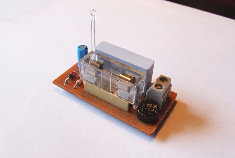

Csináltam két kis egyszerű kapcsolást kíváncsiságból, próbálgatásból. Egyszerű 230V-ról üzemelő LED. Ez egyik majd a forrasztóállomásban jelzi, hogy be az van kapcsolva. Sajnos a vasalásos technikán még csiszolnom kell vagy áttérnem a fotózásra...
kicsit jobban vasald legközelebb és ecetet tegyél a vízbe amikor áztatod, sokkal jobb lesz! Egyébként nem rossz!
Egész jó lett. Kicsi nyákot vasalásos technikával relatíven nehezebb vasalni precízen mint nagyobbat.
A rátett vasaló könnyebben elforog rajta, és máris viszi magával a papírt. Úgy szoktam ezt, hogy mikor meg melegítem a nyákot a papír ráhelyezése előtt, akkor kb-ra beállítom a vasalómat, hogy milyen szögben lehet jól rátenni a nyákra, úgy hogy azt pl a vezeték ne húzza el semerre és egyáltalán ne akarjon elmozdulni sehova. Majd ha ez megvan, akkor ráteszem a meleg nyákra a papírt, és a vasaló a hátulján áll, és azt az asztalon tartva óvatosan rácsukom a nyákra. A nagyobb nyákoknál nincs ez a macera, ott jóval könnyebb. Ja mondjuk én nem tettem volna bele biztosítékot egy lednek, a biztosíték kb annyiba kerül mint a led, sőt foglalatostól még több.
Köszi. Ecetet milyen arányba? 1/10 ecet 9/10 víz?
Neked is köszi. Hát igen a nagyobb nyákok jobban sikerültek eddig, de ezek a gyufásdoboznál kisebb panelok nem sikerültek túl jól. A biztosíték meg jó ha van, fő a biztonság.
hát az arányt pontosan nem tudom, én úgy szoktam, hogy öntök egy kicsit bele azt jónapot, nem kell bele sok, de nagyjából annyi amennyit írtál, meg fogos látni mert belerakoz áztatni és buborékok fogják körbevenni. Sokkal szebben lejön a papír ecetes vízzel.
Szerintem nem lettek rosszak! Sőt egész pofásan vannak beültetve! Egy észrevételt azonban engedj meg: Látom marattál a panelre egy díszítő keretet, ami viszont szerintem túl közel van az "élő" vezetősávokhoz! Az ilyen kis távolságokat a 230V könnyedén átütheti, főleg ha párásabb környezetben van a panel. Érdemesebb elhagyni, vagy jóval nagyobb távolságokra rakni a vezetősávoktól!
Ok, többet nem fordul elő, köszi az észrevételt. Amúgyis általában a keret fele a műnyomón marad sajnos...
