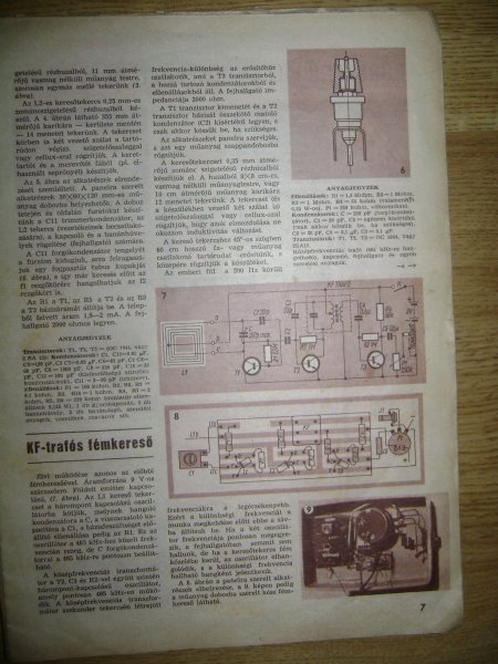

(#) petya54 hozzászólása Júl 19, 2008 /
Sziasztok!! látom régen nem írtok ide de légyszives segítsetek 1 kicsit!! Ezermester 70/4 -es számában megjelent egy tranzisztoros fémkereső, ez mennyire használlható??? nagyon fontos lenne!
előre is köszönöm a választ!
üdv:petya
(#) Kutyuli válasza petya54 hozzászólására (») Júl 19, 2008 /
Szia !
Légyszi a rjzot feltenni, mert nem mindenkinek van meg az a szám.
(#) petya54 válasza Kutyuli hozzászólására (») Júl 19, 2008 /
végre valaki fél óra és fent lesz kerítek egy szkenelőt
na itt is vannak a képek igaz fényképezőgépesek de így gyorsabb volt
(#) burgdavid válasza petya54 hozzászólására (») Júl 20, 2008 /
Hello! Hát mivel nem túl sok alkatrészböl áll így nemhiszem hogy egy komoly kapcsolás lenne, bár néhány dolgot tuti megtalál ha jól van méretezve Mindenesetre kísérletezni jó alap szerintem. Én a PI rendszerűt építettem meg, azóta is jóformán úgy van szegény bedobozolva. Azóta szereztem szkópot is, csak nem volt még hangulatom beméricskélni. Saccra állítottam be, így a simson tankját 2 méterről észreveszi A 20 és 50Ft ost 10-20 centiröl. Arany meg ezüst ékszereim nemigazán vannak így azokkal nemtudom mit produkál.
(#) petya54 válasza burgdavid hozzászólására (») Júl 20, 2008 /
értem és anyagilag mennyibe kerülni?
Hát ha jól emlékszem 5K ből kijött az egész. A legnehezebb a drót beszerzése volt a keresőfejhez
szal akkor ennyiből jött ki a tiéd, ami használhatóis? feltennél rólla 1 képet, meg a rajzokat esetleg leírást hozzá?
