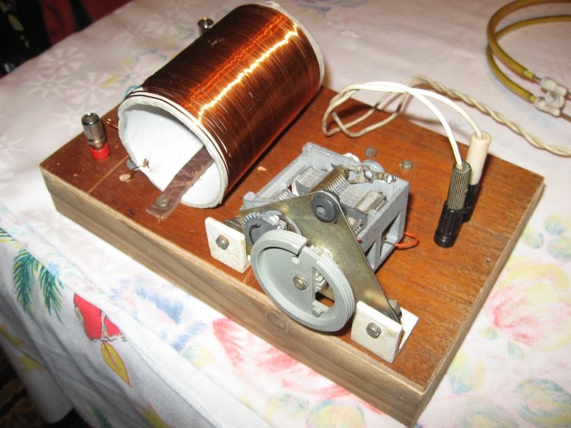

A hosszú hétvégén itthon voltunk a szülőknél, és a sok egyéb program mellett (20 éves osztálytalálkozó ), össze dobtam a Szerelmemnek, születésnapja alkalmából egy detektoros rádiót.
Fater csinált hozzá maradék faanyagból sasszit, erre kerültek az alkatrészek. Még a nyáron találtam a Burabu-n áttételes légforgót (2x420pF) és 2x2kOhm-os (sorbvakötve) fejhallgatót, a demodulátor pedig jóféle orosz D9B(D9V) tűs germániumdióda, plusz egy 1nF-os kondi a maradék nagyferkis komponensek leválasztására a burkológörbéről.
Kipróbáltam a ruhaszárítón (szigetelt alu vezeték), leföldelve a kerticsaphoz, és megszólalt benne a Magyar Katolikus Rádió (Szolnokon 1341KHz-en fogható) valamint halkan az MR1 Kossuth is Soltról. A beállítgatásával még játszani kell, de műxik, ez a lényeg!
A tekercs egy "ipari" slozipapír guriga, ezen kb 110 menet van 0,5 CuZ huzalból, leágazások 30 menetenként.
Annó megígértem a Páromnak, hogy csinálok olyan rádiót, amihez nem kell áramforrás, végre beválthattam az ígéretem!

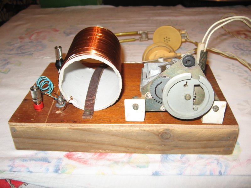

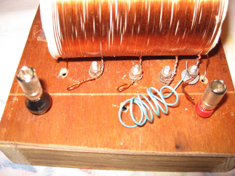

(#) Vales hozzászólása Okt 26, 2008 /
Még két kép a készülékről, ami lemaradt.

Vales Király lett! Ez egy darabka történelem nálad!

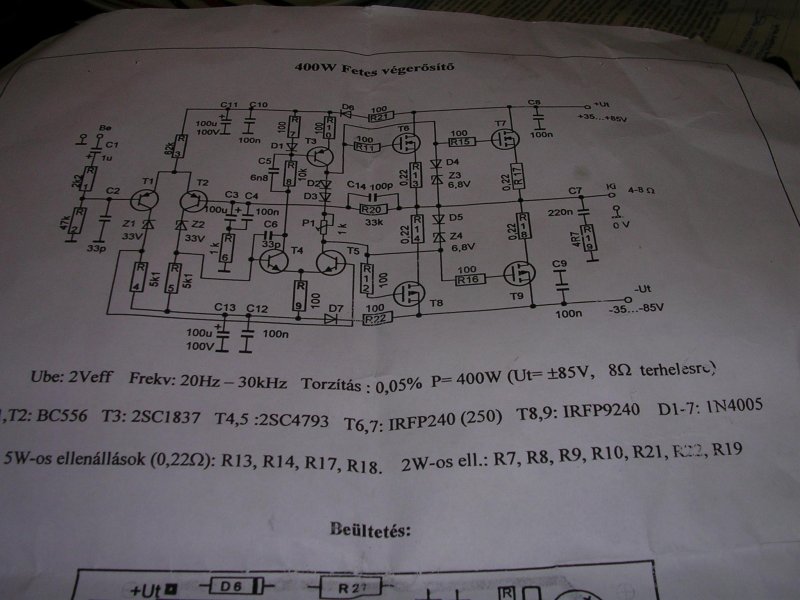

Kieg: a honlapra is és ide is feltettem a FET-s végfok alaprajzás...ezt bővítettem erősebbre.
(#) fleta válasza djyuri hozzászólására (») Okt 26, 2008 /
A 400w-os fetes végfokkal mik a tapasztalatadid? Én is megcsináltam a kapcsolást, de még nem élesztettem fel./Még alszik/. Lehet hogy előveszem és elinditom.
(#) djyuri válasza fleta hozzászólására (») Okt 26, 2008 /
Ez volt az első az életemben....
De ez az áramkör elég jól meg van csinálva/tervezve,mert a nem a gyári végekkel megy..működik azzal is,de sajnos nyomdahiba volt az egyiken és elkötöttem(felcseréltem)...Megmaradt egy szetre való..az is szépen szólt.
De vettem kompletten új végeket,de már 3-at 3-at...
A potinak nullán kell lennie induláskor....én ahogy észrevettem ott is a legjobb működés közben is
Bár nem volt komoly műszerem hanghullámot mérni,de mivel magas hangfalakon szól,így meghallanám,ha nem jó a "dörgés".
És sokkal kevésbé melegszik még a kisebb teljesítményű STK IC-knél. Engem már ez meggyőzött.
És elvileg 10db-ig kaszkádoltanám tovább....ott már elérném az elvi maximumot is vele az adott feszültségre.
+/- 64V-en használom
