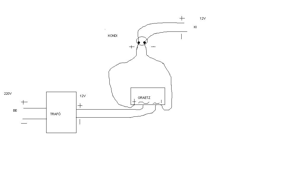

Sziasztok! Az volt ide írva, hogy tápegységgel kapcsolatos kérdések ezért ide teszem fel kérdésemet.Szeretnék építeni egy tápegységet van is ötlet de nem tudom hogy jó e? íme az ötlet:A mellékletben.És még azt kérdezném, hogy mire jó a pufferlés és, hogy milyen mekkora veszültségű trafóhoz milyen graetz kell és milyen kondi?
Az ötlet jó?
(#) Sebi válasza Gyurix hozzászólására (») Okt 26, 2008 /
Rajzod és kérdésed alapján a "Kezdő kérdések" közt lenne a helye...
Az "ötlet" jó, bár a trafónál nem jelölünk polaritást (+,-) hanem ugyanolyan hullámvonal kell oda, mint a graetz-en, hiszen innen váltakozó fesz jön. A kérdés az, mire akarod használni? Pl. egy motor számára nem kell a pufferkondi, de egy elektronikus készüléknek viszont nem elég csak a puffer, hanem stabilizálni is kell (általában).
Így bekötve működik, a pufferkondin terhelés nélkül kb 16...17V-ot fogsz mérni. Ez a terheléstől és a kondi kapacitásától függően fog csökkenni. A szokásosan megengedett hullámosság (a kondin) - ökölszabály szerint - amperenként 1000µF-al érhető el.
A kondi elsődleges feladata a szűrés.
Tehát: ha van egy 12V-os trafód - mondjuk 2A leadására képes,
akkor kell egy 100V 2..3A-t bíró graetz és legalább 2200µF 25V-os elektrolit kondenzátor.

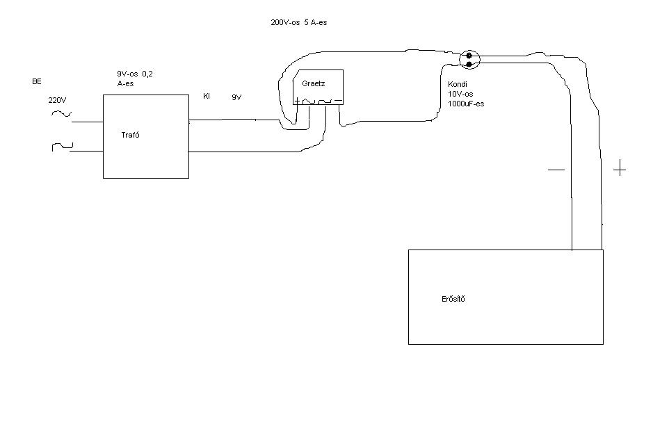

Mivel azt mondtátok, hogy fejtsem ki mit akarok egy hozzászólásban ezért leírom, hogy valójában mit is akarok.Szeretnék készíteni egy erősítőt ami valójában egy KIT, de tápegységet kellett hozzá csinálnom de nem tudom, hogy jó e a tápegység ehez az erősítőhöz.?Erősítő:http://www.hestore.hu/termek_10021447.html
A tápegységet a mellékletben találod! És még azt szeretném megtudni, hogy 1V-os 1A-es trafóhoz mekkora kondi kell?
A válaszokat előre is köszönöm!
(#) Imi65 válasza Gyurix hozzászólására (») Okt 27, 2008 /
A projekted ezen része bukott, sajnos több ponton is.
Az általad belinkelt erősítő kettős tápegységet igényel.
A rajzodon a trafó teljesítménye nevetségesen kevés, 1,8W-os trafóval hogy akarsz 2X több tíz Wattos erősítőt ellátni?
A 9V-os szekunder után nem elég a 10V-os kondenzátor.
Ez már csak az én privát véleményem: Jelenlegi tudásoddal még nem fog menni az erősítő megépítése. Sajnos. Előbb az alapvető dolgokat meg kell tanulni, de aggodalomra semmi ok, mert mindenki így kezdte. A tanulságot kell tudni levonni: A tevékenységet nem atomreaktor építésével kezdjük. Garantáltan kudarchoz vezet.

Kössz! én ebböl az erősítőböl a 100W-osat akarom.És körülbelül milyen trafó kéne hozzá?És mi az a kettős tápegység?

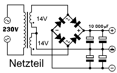

Az általad belinkelt KIT egy teljesítményerősítő IC "megfejelése" teljesítménytranzisztorokkal. Nézd csak:
[quote]# TDA 2030 alapú, gyorsan összeállítható KIT, kiváló paraméterekkel, kis helyigénnyel, alacsony tápfeszültséggel, kedvező áron. A hűtő beépítésénél ügyeljen a teljesítménytranzisztorok szakszerű szigetelésére.
# Tápfeszültség +-12 V és +-17 V,
# Csatornánként 4A-es terhelhetőséggel.[quote]
Írja is: Tápfeszültség +, és - 17V. Ez azt jelenti, hogy kell egy pozitív, és egy negatív tápfesz neki. Ezt úgy tudod elképzelni, hogy fogsz két autó akksit, és sorba kötöd őket. Ezt úgy csinálod, hogy az egyik akksi + felét összekötöd a másik - felével. Ekkor lesz egy közös pont, egy + saru, és egy - saru. Ha a közös potot nézed, akkor ahhoz képest a + saru + 12V, a - saru -12V. Ez már kettős táp, mert rendelkezik egy +, és egy - ponttal a közösített ponthoz képest. Neked is ezt kell elérni. Mono 100W-os erősítőhöz kell +- 17V, 4A. Ez 136W, ide minimálisan 150VA-es trafó kell, szteróban a duplája, 300VA. A képen látható tápegységet kéne megcsinálni, a trafó fesze lehet 2x14V (a veszteségek miatt) A kondik 25V-osak.

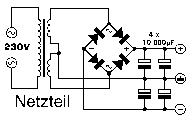

Nagyon köszönöm a válszt ez már nagyon jó még annyit szeretnék megtudni, hogy a középső kábel a képen mi mert én csak olyan trafót ismerek még aminek csak egy poz és egy neg kivezetése van?.
(#) proli007 válasza Gyurix hozzászólására (») Okt 27, 2008 /
Nem figyelsz! :no:
Sebi:
„a trafónál nem jelölünk polaritást (+,-) "”
Imi:
„trafó fesze lehet 2x14V”
Ennek a trafónak két 14V-os tekercse van. Azok sorba vannak kötve. (Az első tekercs vége, a második tekercs kezdetéhez.) Az összekötési pont a középső láb. (lehet úgy is, hogy a tekercsnek középen van egy kivezetése, de általában inkább mind két véget kivezetik, és kint kötjük össze.)
A trafó lába melletti pötty, a tekercselés kezdetét jelöli. Ha jól van sorbakötve, akkor a két szélső lábon a kétszeres (28V) feszültség mérhatő. Ha rosszul, akkor nulla.

(#) Danaman válasza Gyurix hozzászólására (») Okt 27, 2008 /
Hát olyan alapból nincs hogy + mmeg - kivezetés a trafón.
A trafó váltóáramú így nincs polarítása csak fázis meg 0
a képen pedig az a jel a 0pontot(vagy GND vagy föld) jelöli attól a ponttól van -x Volt meg +x Volt ezeket öszeadva a + és a - jel közti feszültséget kapod.
