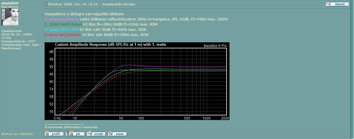

Tda7294 ről szeretnék hajtani 4ohmos 80w os hangszórót 70w-on, de itt csak +-27V a tápfesz, a 36V-os egyenirányítottból hogyan tudok ennyit csökkenteni? Nem akarok havonta IC-t venni, amúgysem óócsóóó :S Ha lm3886-al építem, akkor ugyanez a helyzet, az ugye 68w-ot ad le 4ohmon +-27V-os tápfesz mellett, de az adatlapban van valami értéktartomány, az még belefér, vagy ez is elszáll a 36-tól? Ez az IC mennyit disszipál maxon ? Ha kell akkor mehet single tápról is, ha úgy van valami feszcsökkentő eljárás... A lényeg, hogy ne kelljen IC-t cserélgetnem, leadja a 70w-ot 4ohmon, na meg hogy mennyit disszipál... A tekercs helyett lehet használni ilyen ellenállásformájú induktivitást?

Ha jól értelmezem a grafikont, akkor LM3886T +-35V környékén leadja a 68w-ot kb, 40W disszipáció mellett... Ez ha mind igaz, akkor pont jó lenne a 80w-os hangszóróhoz a 105W-os trafóról... Jól értelmeztem a grafikont avgy ennyitől kifing az IC?

~64W, 30W-t disszipál +-35vdcnél.. 8 ohmon term..
~80W, 60W-t disszipál +-35vdcnél.. 4 ohmon.. mind 2nél thd=0.1% jobb sokkal, mint a tda ![]() üdv

Amugy néztem a VF2 24V ac-s verziot is, az 4ohmon kb 100W-ot ad le, a készítő azt mondta felét disszipálja...
Ez azt jelenti, hogy 70W nál összesen 105, ez nekem pont kapóra jönne, de hogy lehet ezt így belőni, hogy max annyit adjon ki...? Ja amugy 80w sub, annak 70W nem sok? legyen inkább 60? esetleg kevesebb?
milyen mélynyomó ? attól függ..
meg a ráengedett hangerőtől függ a leadott telj. is
Hangszóró2000 termék...
Ha25 braun, shalafi számolt hozzá 62l-es ládát, reflexszel... ELég jó az átviteli görbéje is, sőt... 90dB A hangszóró maga 100/180w, de ő azt mondta így 80-at tud, korrekt mert nem kamuzik többszáz wattokkal, csak azt írja, amit le is ad... Meg érdekes, hogy itt a legnagyobb hsz is csak 100W, de 31 cm, máshol 250W nál kezdődik, aztán 20-25ös a hsz... Engem nagyon meggyőztek Én a másodikat csinálom... 4ohmos változattal |
