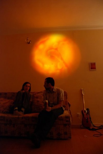

Először is bocs, hogy nagyon szakszerűtlen lesz a kérdésem, de annyira nem értek a témához, viszont mindenképpen segítségre lenne szükségem. ![]() Külföldön egy dizájnboltban láttam olyan diavetítőhöz hasonló szerkezetet, amibe különböző színű és mintájú korongokat lehetett helyezni, ezeket pedig a vetítő kivetítette a falra. Lényegében hangulatvilágítás szobába. Csomó szórakozóhelyen lehet látni ilyesmiket Magyarországon is, viszont amennyire én láttam, egyszerűbb megoldásokat használnak: vagy írásvetítőt és fóliát, vagy projektort alkalmaznak a hatás eléréséhez. Viszont a helyzet bonyolultabb, mint egy sima diavetítő esetében... A betehető korongok ugyanis forogtak, így a falra vetített minta is folyamatosan mozgott... Fogalmam nincs, mi a szerkezet rendes neve, így képet sem tudok csatolni. ![]() A kérdés az lenne, hogy megoldható ilyesmi házilag? Próbáltam utánajrni a dolognak, annyit találtam, hogy lehet kapni külön forgatómotort, amire discogömböt lehet erősíteni, így hasonló módon talán megoldható lenne a forgás... Viszont ugye kéne valami, amivel megvilágítom a korongot (ez is kérdés, hogy üveg vagy fóliából...), ileltve valami lencse, amivel lehet az élességet állítani, nem? A kivitelezésben egyébként lesz hozzáértő segítségem, de a megkérdezett illető is csak annyit tudott tanácsolni, hogy próbáljak utánakérdezni, aztán majd segít megfejteni a válaszokat. ![]() ![]() Köszi előre is! ![]()

![]() Végül apukám készítette el a gobo-t, de rengeteget dolgozott vele, plusz eléggé meg is bonyolította... Lényeg, hogy abszolút működik, a Szilveszteri partin debütált, mindenkinek nagyon tetszett. Maguk a korongok plexiből vannak kivágva és hőálló üvegfestékkel festettem meg a mintát. Gondolkodtam azon is, hogy rézlemezbe fűrészelek mintákat (nem gond, mivel ötvösnek tanulok, így jóban vagyok a fűrésszel ![]() Köszönöm utólag is a segítséget! ![]()
Szép-szép! De mi nagyon kíváncsi emberek vagyunk, és a készülékről és annak a belsejéről is szeretnénk ilyen remek képeket látni ám!
