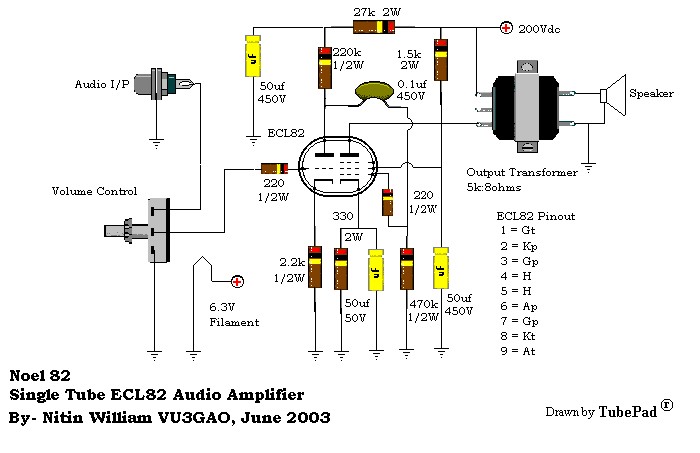

Összedobtam az erősítőt, de szerintem nem működik. Az EZ80-as cső szépen elkezd izzani, az ecl82 pedig nem. ha nincs bemeneti jel akkor a kimeneten 0V ha van bemeneti jel akkor is 0V. Mi lehet a hiba?
Ha az ecl82 nem fűt akkor nem csoda, hogy a kimeneten nincs semmi. Ellenőrizd a foglalatot, a kábelezést, esetlég multiméterrel mérd meg, a 4. 5. lábon nem szakadt-e a fűtőszál.

Tegnap összeraktam egy erősítőt ECl82-vel és nem akar működni. Elejinte nem fűtött a cső, mostmár fűt, az EZ80 is fűt és az anódfesz is megvan. mindent megmértem hogy érintkezik-e aminek érintkeznie kell és nem érintkezik-e aminek nemkell és semmi hibát nem találtam. Szerintetek mi lehet a baja?
Így nagyon nehéz segíteni .
Feszültségeket kellene mérni , a katódokon és az anódokon is . Vissazafelé elindulva méregetni , elsőre a pentóda rész ellenőrzése , rácsáról működik-e ? Valamit nagyon elköthettél , ezt a leírásodból nem láthatjuk.

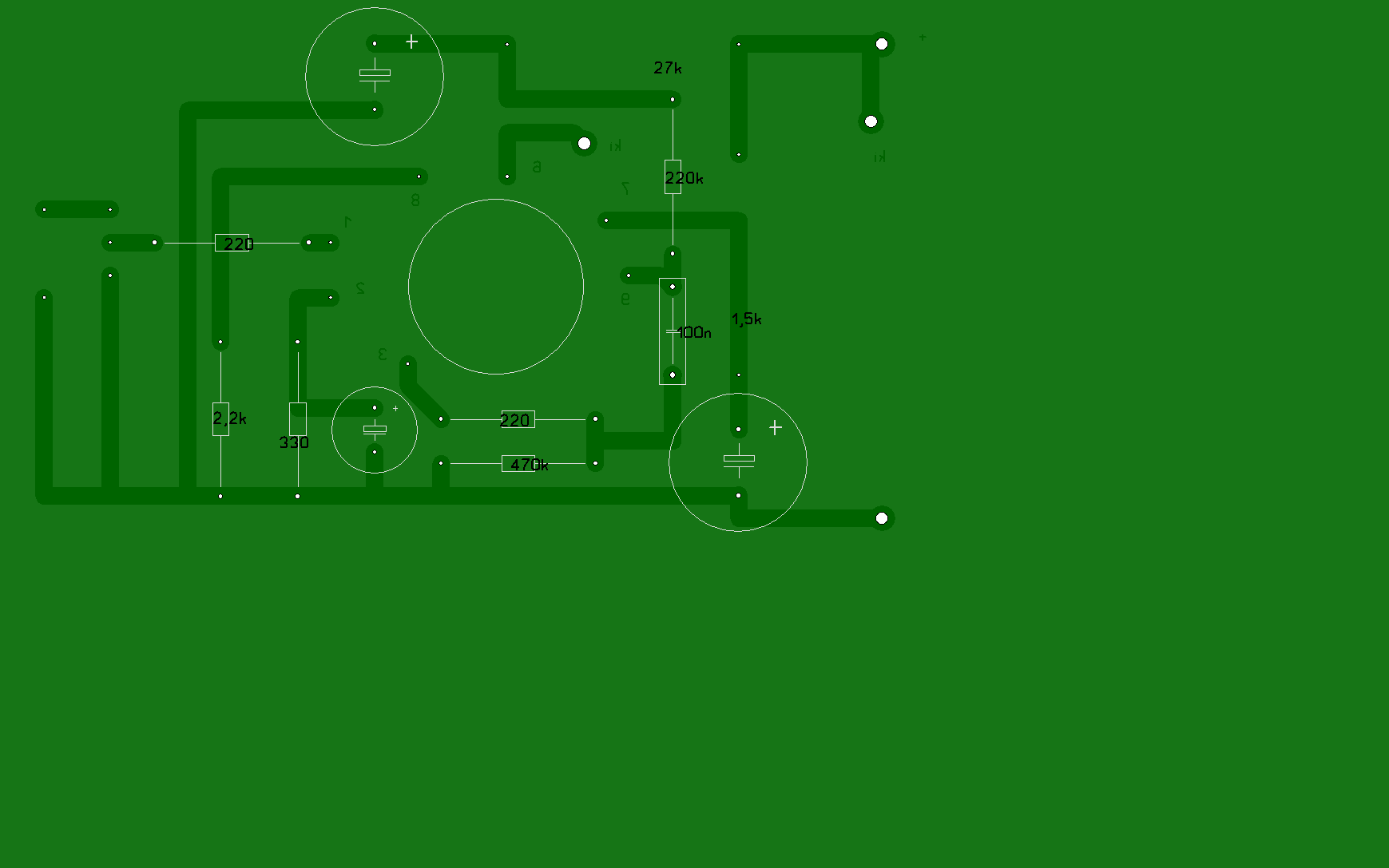

felteszem a nyákot és a kapcsolási rajzot.
Csináltam képet , hogy könnyebben megnézhessék azok is akinek nincs meg ez a progi .
Még nem néztem át , de azért méréseket végezhetnél , ha van rá lehetőséged .

Méregettem és szerintem jó. Csak a 6os és az anód között nincs fesz. Tulajdonképpen nem is nagyon tdom hogy mit kéne mérni mer nekem egyáltalán nincs tapasztalatom a csöves erősítők terén ez lenne az első erősítőm. Ezen a kapcsolási rajzon pedig nincsenek mérési pontok bejelölve
Egyik probléma megoldódott most van egy másik
Mostmár lehet hallani a zenét, de max hangerőn is csak nagyon halkan. Szerintetek ez milyért van? Szerintem az a 220ohm-os ellenállás lehet a bűnös a bemeneten nem?
A pentóda anódja a 6-os , testhez mérve ott közel tápfeszt kellene mérned .
A kimenőt jól kötötted be ? A rajz alapján ha nem tudsz méregetni , akkor nem lesz egyszerű. A 220 Ohm nem lehet gond , ha a poti rajta van , de érdemes lenne kb. 100-470K bekötni a poti csúszkája és a föld közé . |
