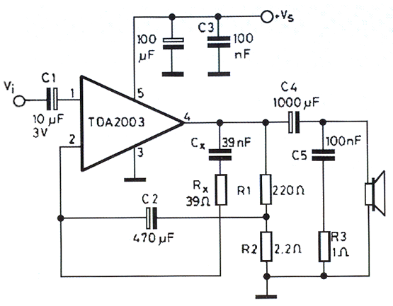

Építek egy végfokot TDA2003-mal. Itt a Cx kondi értéke 39nF. Ilyet nem találtam. Mekkorát tehetnék be helyette? Esetleg 33nF ? De akkor az Rx ellenállás értékét is 33Ohm-ra kell változtatni? Vagy kell egyátalán valamin változtatni, ha kicserélem másik értékűre?

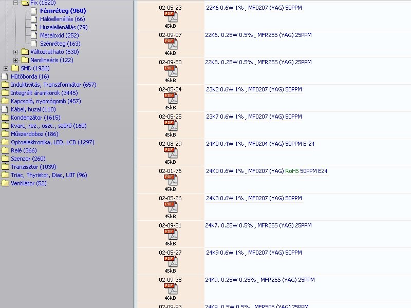

Sziasztok, olyan kérdésem leen, hogy a lomextől szeretnék vásárolni, de ott az elenállásoknál R-ek vannak, és nekem 1 K-s kellene de olyat nem találok.
Várom válazotok!

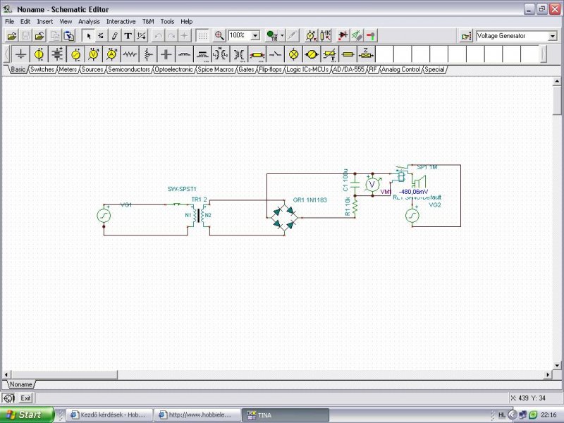

(#) uli hozzászólása Okt 30, 2008 /
Estét!
Következő kérdésben szeretném as egítségetekt kérni:
Adott egy erősítő, mindenféle hangfalvédő áramkör nélkül.
Tudom, tudom van interneten millió féle...
Lényeg, elkészítettem a rajzon lévő, általam kitalált kapcsolást, és nem is lett rossz. Mindössze néhány probléma adódik.
Az ák. működése:
SW1 egy kétállású, kétáramkörös kapcsoló. Egyik áramkörére a trafó primer oldala van kötve, másikra pedig az alábbi kapcsolás(az erősítővel párhuzamosan)
Bekapcsoláskor, ugye feszültség jelenik meg aprimer, majd a szekunder oldalon, és ekkor lép működésbe az áramkör. Amíg C1 teljesen fel nem töltődik, addig ugye folyik ára, ha folyik a tranzisztor nyitva van, és ha nyitva van, a relé behúz. Ha a relé behúz a hangszóró le van kapcsolva az erősítőről.
Mihelyst c1 feltöltődik annyira, hogy az ellenállásából adódóan a tranzisztoron nem fog áram folyni (kicsit bonyolult fogalmazás, de remélem értitek), akkor a relé elenged, és rákapcsolja a hangfalakat az erősítőre. (C1=220uF, R1=1k, +BC182)
Működik is, csak egy két gond van.
A relé nem csak egyszerűen elenged, hanem először elkezd játszani, elenged, beghúz, elenged behúz... mindenzt gyorsan persze, és csak utána kapcsolja rá végleg a hangszórókat.
Másik, kikapcsolás ellen ez sajnos nem véd.
Viszont újbóli bekapcsoláskor a még feltöltődve maradt C1 szinte azonnal rákapcsolja a hangszórókat, így nem ér sokat.
Szóval amiket meg kéne oldani röviden: Ha elenged a relé, akkor engedjen is el, ne húzzon utána újra be.
és kikapcsoláskor C1 "merüljön le".
Aztán a többit Szerintetek van esély arra, hogy rendesen működjön?? Vagy felejtsem el és építsek valami netes kapcsolást? (mégiscsak jobbszeretném ezt kiegészíteni, márcsak a feeling miatt is, hogy az alapját én terveztem )
Kössz a segítséget előre is: uli

(#) moltam válasza uli hozzászólására (») Okt 30, 2008 /
Valami ilyesmi jó lenne?C1 R1 en keresztül töltődik és csak akkor kapcsolja rá a hangszórót ha C1 elérte a relé meghuzásához szükséges feszültséget.TINA ba müködött

(#) gg630504 válasza bebence hozzászólására (») Okt 30, 2008 /
R = rezisztencia, ellenállás, omega betű helyett.
470 R = 470 ohm
k = kilo = 1.000 prefixum
51 K = 51 kiloohm = 51 kohm
M = mega = 1.000.000 prefixum
1 M = 1 megaohm = 1 Mohm
2K7 = 2.7 kiloohm ( a K a tizedespont helyén )
3R3 = 3.3 ohm
(#) moltam válasza moltam hozzászólására (») Okt 30, 2008 /
A mellékletet kifelejtettem
(#) uli válasza moltam hozzászólására (») Okt 31, 2008 /
Elég szkeptikus vagyok a dologgal kapcsolatban
De majd holnap (vagyis már ma... ) meglátjuk.

(#) bebence válasza gg630504 hozzászólására (») Okt 31, 2008 /

(#) aderka válasza bebence hozzászólására (») Okt 31, 2008 /
a K betű annyit takar hogy kilo. Ami nem más mint 10 a 3. hatványon. Ha simán R van irva azt ohm-ba kell érteni. Tehát ha van egy 2 k ohmos ellenállásod akkor az 2000 ohm. De ezt senki nem igy irja 1000-től felfelé hanem a prefixumokat használjuk és azt mondjuk hogy 2K-s.
(#) bebence válasza aderka hozzászólására (») Okt 31, 2008 /
ezt értem
de a lomexbe ott csak R-es van, K-s nincs
(#) uli válasza bebence hozzászólására (») Okt 31, 2008 /
Érdekes, én találtam
(#) gg630504 válasza bebence hozzászólására (») Okt 31, 2008 /
Van az: például: lomeksz - ellenállás - furatszerelt - fix - fémréteg - 37.(!) oldaltól.
Türelem ellenállást terem.
(#) bebence hozzászólása Okt 31, 2008 /
hú gyerekek én nagyon hülye vagyok
véletlenül rossz helyen néztem
már megvan
köszi szépen
