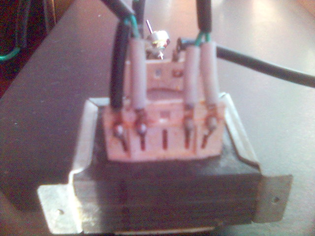

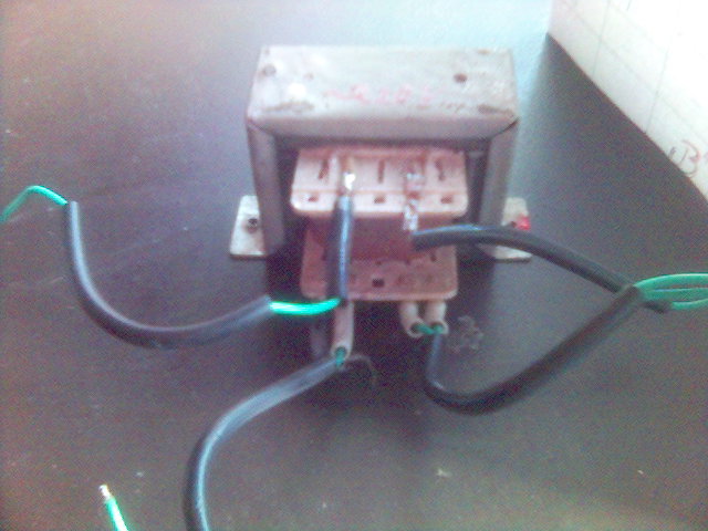

(#) taresz válasza taresz hozzászólására (») Okt 21, 2008 /
A másik kép lemeradt:
(#) Dudus válasza taresz hozzászólására (») Okt 21, 2008 /
Az is, transzformátor. Annyi a "turpisság", hogy egy kondenzátort ~300V-ra töltenek fel és ezt a töltésmennyiséget felhasználva egy tirisztor a kondenzátort a trafón keresztül süti ki, így jön létre a gyújtáshoz szükséges nagyfeszültség.
A trafó speciális kis primer ellenállású darab szokott lenni.
C.D.I. = Capacitor discharge ignition,
(#) csongore válasza Directors hozzászólására (») Okt 21, 2008 /
120-150W
(#) taresz válasza Dudus hozzászólására (») Okt 21, 2008 /
Köszi Dudus,alapjaiban tisztában vagyok a CDI lényegével.Az elektronika készen van,csak a végén ennek a trafónak a kivitelezéséhez kellene egy kis segítség:geometriai méretek,menetszámok,huzalátmérők.
Ha készen lehet kapni hasonló méretben,baráti áron,attól sem zárkóznék el.

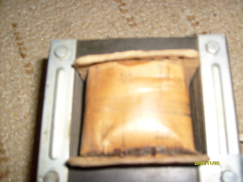

(#) Mriya hozzászólása Okt 24, 2008 /
Én egyébként pont ilyen Color Star trafót keresek a Rubin C202 TV-mbe, ha valakinek van valahol egy működő darabja, az szóljon, megvenném!

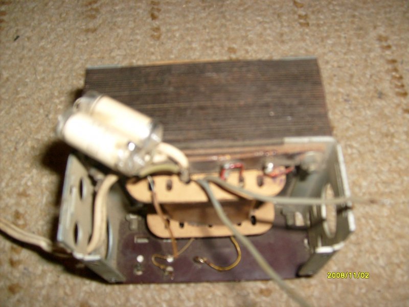

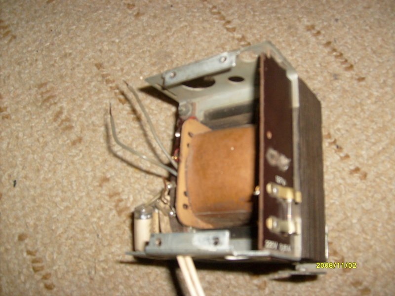

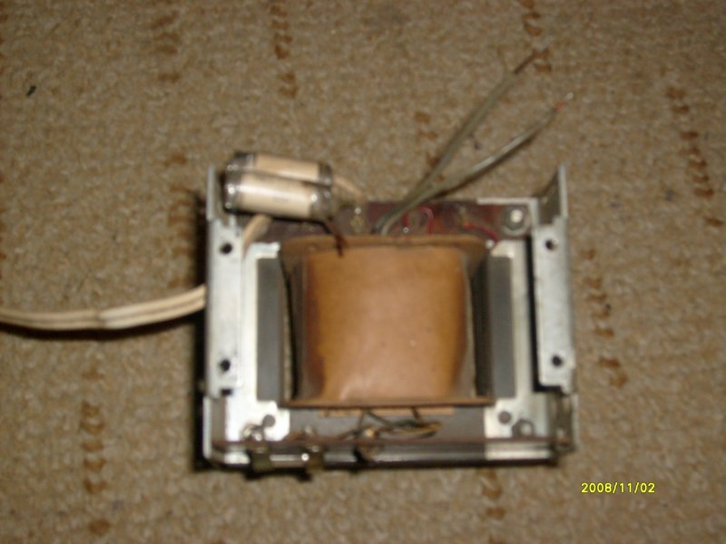

(#) szucsy3 hozzászólása Nov 2, 2008 /
SziasztoK!
Van nekem egy trafóm...régi rádióból lett kiszerelve. A többi homály. vannak rajta adatok: ( 230V/0,63A,
440V/0,35A, 320/0,31A, 25V/0,9A, 900V/0,23A, ezeket tudom még, hogy ezek a kimeneti feszültségek,és leadott áramok a kimenetén).
Csk azt nem tudom, hogy hol a bemenet
Segítségeteket előre is köszi!
(#) _JANI_ válasza szucsy3 hozzászólására (») Nov 2, 2008 /
Az egyik megközelités:
A megadott értékeket kiszámolva, elég érdekes teljesítményadatok jöttek ki... Ha jól van méretezve a trafó akkor a primer tekercs terhelhetőségének nagyobbnak vagy egyenlőnek kellene leni a szekinder tekercsek ösz teljesítményének. Mivel a kimenő teljesítmény(-nyek összesége) nem lehet nagyobb a bemenő teljesítménynél... Ha kell a tekercsek huzalátmérőjét (keresztmetszetét) kell meghatározni, és ennek ismeretáben a tényleges terhelőátam már "könyen" meghatározható, s mégegyszer átszámolni az új adatokkal a teljesítményeket. Természetesen a mag vaskeresztmetszete és ablak keresztmetszete segít a vasmag teljesítmény-paraméterének meghatározásában is...
A másik megközelítés:
A hálózati táp.trfóknak rendszerint a legalsó tekercse szokott a primer lenni. Nagyon kevés kivételtő eltekintve.
( Más kategóriába tartoznak a HF kimenők! )
(#) Imi65 válasza szucsy3 hozzászólására (») Nov 3, 2008 /
A bemenet meghatározása - szerintem - nem okozhat gondot, tekintve, hogy még rajta "lifeg" a hálózati zsinór. A biztosító is valószínűleg ebben a körben van.
Más kérdés, hogy sem a csöves, és főleg nem a félvezetős rendszerekhez illő feszültségértékeket tüntettél fel. Félvezetős készülék esetében mindenképpen csak 100V alatti feszültségű szekunderek fordulhatnak elő. Csöves technikánál már más a helyzet, (erre utal a két"stiro" kondi is, amit az EZ80 anódköri tekercseivel szoktak párhuzamosan kötni), de itt a szokásos feszültség 2x250V (350V) nagyságrendű, valamint - általában 2 db 6,3V-os fűtőkör, és más feszültségre nincs szükség. 900V rádiókészülékben teljes bizonyossággal állítható, hogy nincs. Nem lehetséges, hogy ez egy újratekert trafó, és csak a külső szigetelését használták fel más trafónak ide?
(#) frrrrr válasza szucsy3 hozzászólására (») Nov 3, 2008 /
""Van nekem egy trafóm...régi rádióból lett kiszerelve. A többi homály......""
""Csk azt nem tudom, hogy hol a bemenet ""
Ugye azt akartad mondani, hogy kezdő vagy. Nagyon szép dolog az elektronika, érdemes vele foglalkozni. Nehogy bármi is elvegye a kedved.
De ez a trafó pillanatnyilag nem neked való, hanem inkább öngyilkosjelölt kezdőknek. Tedd a trafót a fiókod legmélyére és ha majd jártas leszel az érintésvédelemben stb., akkor vedd elő újra. Ez a trafó majdnem biztos, hogy nem kettős szigetelésű, ezért ha találnál rajta elektronikához megfelelő törpefeszültséget, akkor se lenne használható.
Vegyél magadnak egy gyári tápot vagy adaptert, s azt használd. Sok sikert kívánok neked!

(#) szucsy3 hozzászólása Nov 3, 2008 /
ne is folytasd!! egyetértek majd akkor suliban, megoldjuk hozzáértőkkel köszi szépen
üdv.

(#) frank tibor válasza szucsy3 hozzászólására (») Nov 4, 2008 /
Helló
Sajnos eddig csak azt tudtuk meg mit nem szabad csinálni azzal a fránya trafóval! Hogy használni is lehessen, át kell tekercselni, vagy az egészet, vagy csak a szekundert. Ahogy Jani írta a primer tekercs legalúl van. Ha meg nem így lenne, marad a teljes újratekercselés, de ekkor már biztonsági osztott csévésre is tekerheted. Amit a trafó adatairol irtál nem lehetnek valósak!! A 60-as években nem méreteztek 230V-ra trafót! A 100W-os erősítőhöz sovány ez a trafó, de a tekercselést megtanulni jó. Keress egy szakit, aki a gyakorlatban is tud segíteni, és nem csak JÓ PÉNZÉRT megtekem neked.. hanem tanít is. Régen a rádióamatőr klubokban működtek szakkörök. Nem ördöngösség trafót tekerni, De hogy biztonsásos berendezéseket építs be kell tartani a biztonsági szabályokat.
Én megmérném a legalsó tekercs huzalátmérőjét. A vaskeresztmetszetből visszaszámolnám a trafót. Ha a huzalátmérő kijön szerencsés esetben megvan a primer tekercs.
