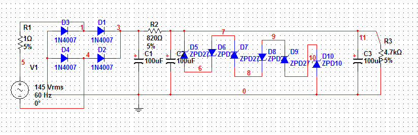

Segisteget szeretnek kerni abban, hogy hogy tudnek tapegyseget epiteni +/- 145V-ra, de olyat ami nagyon stabil. Ja es impulzus tap nem jo! a maximalis kilenges nem lehet tobb mint max 100 mV. A kimeno aram erossege ne legyen nagy, nekem mar 30-50mA is eleg. A trafot mar megtekercseltem. Bajba vagyok, mert amikor tapegysegre volt szuksegem, mindig megvettem keszen, de ilyet sajnos nem arulnak.

Azt szeretnem, ha bedugom a 220-ba, akkor a kimeneten legyen az egyik droton +145 V, a masikon -145V es minimum 30mA, vagy akar 60-ig is elmehet, a stabil alatt pedig azt ertem, hogy max 100-200 mV legyen a feszultsegingadozas. A tekercs szekunderfesz-e most 145V, kozepmegcsapolasos. szoval ezt szeretnem egyeniranyitani es stabilizalni. A celja pedig hogy vezerelni tudjak egy Burr Brown 3584jm tipusu erositot, erre lesz rakotve egy 16bit-es 80 MHz-es DAC, es egy csomo dolog, de az erositore muszaly nekem ez a feszultseg es aramerosseg.

Akkor neked egy "sima" áteresztő szabályzós táp kellene.
Azért idézőjelben, mert ekkora feszültségre ilyen stabilitással jópár alkatrészből állna. Szerencsésebb lett volna a két külön szekunder, mert akkor két egyforma 145V-os tápot lehetne építeni és sorbakötni a kimenetüket a +/- táphoz. Középleágazás esetén a két táp egymás tükörképe lenne, ahol az egyikben NPN tranyó van ott a másikban PNP (és viszont), bár ha rajtam múlna valószinüleg fettel csinálnám. (csak a P csatornás mindíg kicsit nehezebb ügy...) mint ahogy a PNP tranyó is)
erre en is gondoltam, de mivel az a 145 V eleg sok, nem hiszem hogy megbizhatoan mukodne, bar en mondjuk PMOSFET-tel gondoltam. Nekem valami egyszeru megoldas kene.

UA 723 -ra kell építeni a dolgot.

Lehet, hogy én vagyok vak, de ez nem csak 2-37V-ig jó, max 40V bemenő fesszel? Hogy lesz ebből +/-145V?

Viszont egy észrevétel: A 723-as ha jól emléxem max 40 vagy 50V-ot bír el a bemenetén, ha ennél nagyobb feszültségre akarjuk használni akkor már speciálisabb kapcsolástechnika kell hozzá (pl. lebegő táp, vagy egy szinteltolás közbeiktatása). Szóval ez volt a nagy ötlet??? Úgy adtad elő mintha kapásból tudnál neki kapcsolási rajzot küldeni! Nekem nem lenne probléma megtervezni egy ilyen tápot, de jelenleg a munkahelyemről írok a szabadidőm meg nekem is drága. Ennek ellenére ha nem sikerül összehozni valami konkkrét megoldást, akkor lehet, hogy rajzolgatok egy kicsit a tinával (az áramkörszimulátor programról van szó) (+ ha tudok rá időt szakítani)
rogton leltem egy orosz es ukran nyelvu leirast, ahol reszletesen elmagyarazzak, hogy hogyan lehet ezt a 723-ast akar +/- 200 V-ig is hasznalni. Skorinak igaza van, mert tenyleg kellenek plusz dolgok, de semmi bonyolult. ha este lesz idom ki is kiprobalom Multisimbe.
Valami ilyesmit építenék, persze lehet 723-al is. Persze ez csak a fele (+145V)

145 V eff AC feszültségre terveztem egy tápot neked, nem túl jó, de nagyon egyszerű, és könnyen feljavítható. A szimuláció szerint 65,8 mA terehelésnél 33,3 mV a búgás, 144,8 V-ot ad le, míg 30,9 mA terhelésnél 30,9mA a búgás és 145,4 V-ot ad le. A parméterek javíthatók: - A búgás javaítására a kondenzátorok kapacitását érdemes növelni. - Ha azt szerentéd hogy a terhelés változására (bár szerintem egy előfoknál a terhelés körülbelél állandó) a kimeneti fezsültség kevéssé változzon, használj nagyobb teljesítménybírású Zénereket, és a 820 Ohmos ellenállást cseréld. A zénekeret célszerű nagybb mennyiségben venni és összasdogatni a 145-ö V-ot, a angy szórásuk miatt. Ugyanúgy a 820 ohmos ellenállást célszerű finomrahangolni egy másikkal. Apropó, az előfok csöves cucc, hgoy iylen nagy feszültség kell neki? Mert ha csöves akkor ajánlanám a VR150 stabilizátorcsövet, amivel nagyon könnyű egy állandó terhelésű cuccra 145-öt levenni. Bár lényegiben ugyanúgy viselkedik mint egy zéner, de csodaszép szineket ad ![]()
