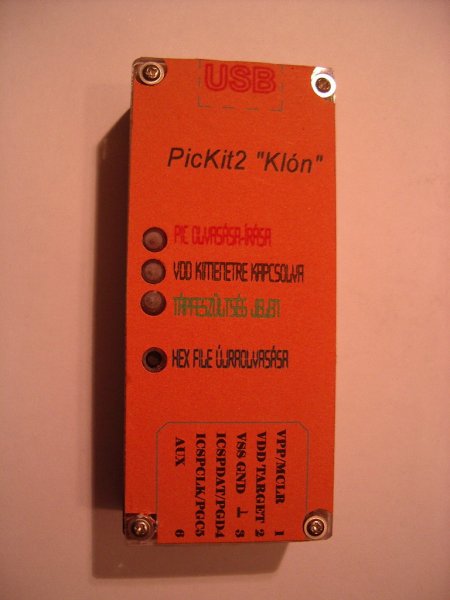

(#) mutatvanyos hozzászólása Nov 5, 2008 /
Szilva féle Pickit2 Pic-égetőm kapott új ruhát, azaz nyák-lemezdarabokból egy pici dobozkát..
Üdv :mutatvanyos
(#) Doncso válasza mutatvanyos hozzászólására (») Nov 5, 2008 /
Tök jó lett!!

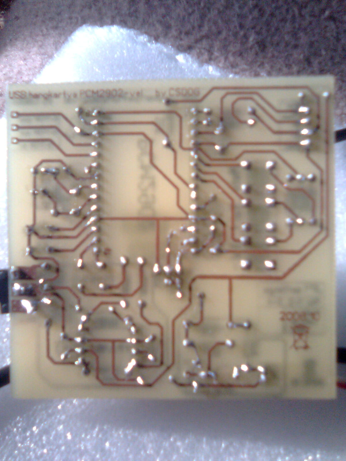

A képek a nemrég befejezett USB-s hangkártyámről készültek(pcm2902), szerintem elég jól sikerült, az ötlet nem , de a nyákterv saját tervezés, igaz a Line-in bemenetről kifelejtettem a szűrőkondikat , de szerencsére annyira nem gány módon sikerült két 4,7µF- s kondit besűrítenem az IC panelja alá... a mikrofon erősítő rész nemnagyon akarja az igazat, de az nemis érdekel annyira, és 2 jumperrel teljesen leis tudom választani az ICről. ez a nyák teszt céljából készült , az SMD kivitel lesz majd az igazi kihívás ...

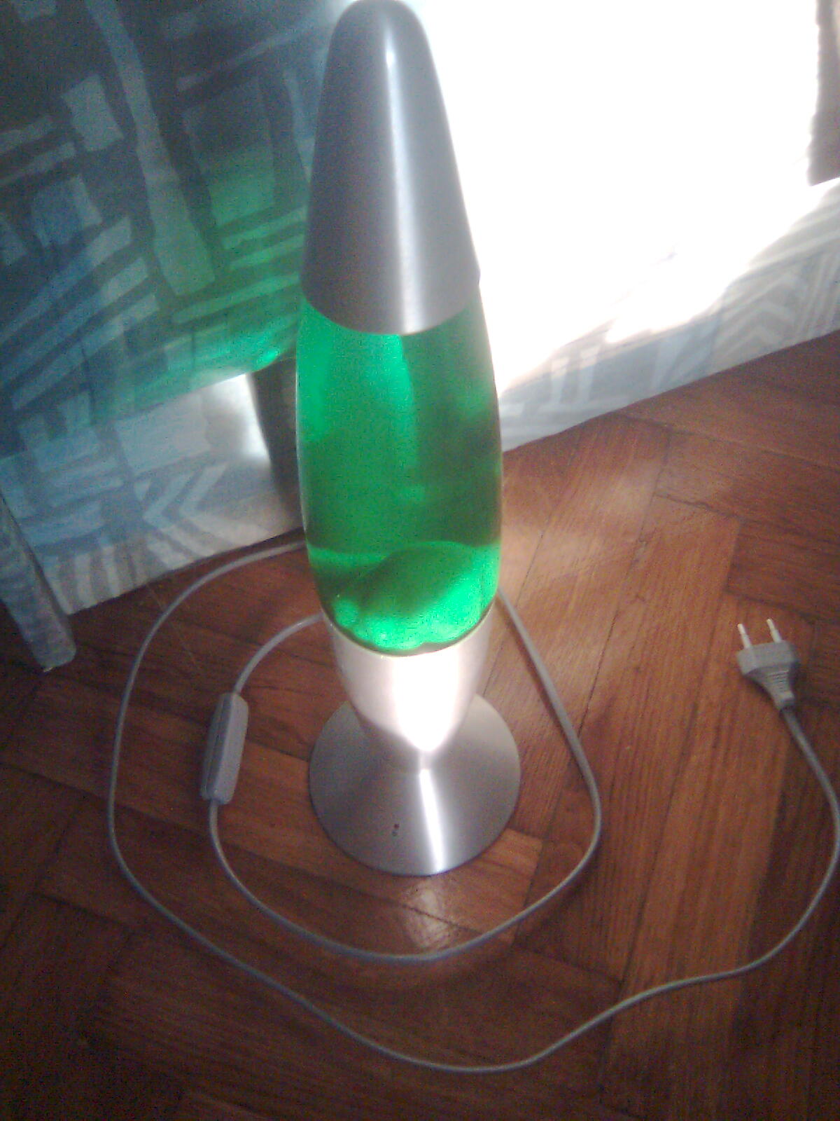

Belejöttem az írkálásba, úgyhogy egy régebbi projektemet is megmutatom , ez a lávalámpám tapskapcsolóssá moddingolása volt. Kívülről semmi kivetnivaló nincs benne szerintem , a belsejében lévő káoszt meg senkisem látja :beka2: itt főleg az érzékenységgel volt gond , de egy trimmerpoti "begányolásával" sikerült megfelelően belőni...

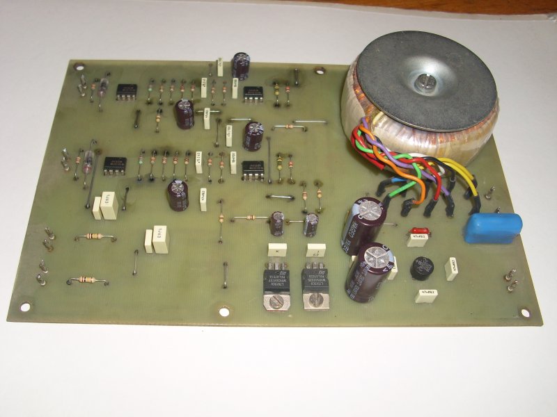

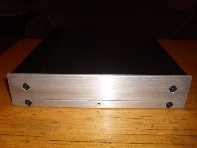

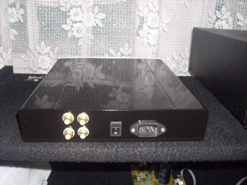

Hi!Egy régebben elkészült Riaa korrektorom végre bedobozolásra került, kisebb szépséghibák vannak de szerintem elég jó lett.A két oldala 40-es zártszelvény, ami ki van öntve betonnal. Elég masszív lett!Még a talpak hiányoznak róla, még nem tudom milyen lesz, lehet egyszerű gumitalpak.
(#) Istike88 válasza yagi hozzászólására (») Nov 6, 2008 /
Nagyon jól néz ki! profi munka! De miért van kiöntve a zártszelvény betonnal?
(#) kefe13 válasza Istike88 hozzászólására (») Nov 6, 2008 /
Szerintem hogy a tápkábel le ne rántsa a polcról

Jól néznek ki. Az alkatrészoldalra a pozíciórajzolatokat, hogyan készítetted?

Szerintem rávasalta vasalóval a pozíció ábrát. Ahogy lehet a réz rétegre is ugyan úgy lehet a másik oldalra is.
Ügyes munka!

Nekem is ez volt a tippem csak nem voltam benne biztos. Én majd azt próbálom meg, hogy kinyomtatni átlátszó öntapadós fóliára és ráragasztani.

pontosan ahhogy tbence3 mondta ... egy erős pillanatomban rámjött h megkéne próbálni így ... és láss csodát működött egyébként sztem jódolog így rávasalni az ültetési oldalra is , ha másnem az igényes kinézet miatt, meg ugye nemkell nézni egyfolytában a kapcsrajzot , hanem egyböl ottvan előtted h mit-hova forrassz be...
(#) yagi válasza Istike88 hozzászólására (») Nov 6, 2008 /
Úgy van! kefe13 már válaszolt is.
Csak rezgéscsillapítás miatt.Nem baj ha az elektronika masszív helyhez van rögzítve.

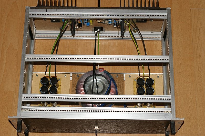

(#) lamalas hozzászólása Nov 6, 2008 /
Udv,
Mar csak nagyon keves hianyzik, hogy kesz legyen a B5-os vegfok. Lagyindito kell a trafohoz es a kimenetre vedelem. Egyebkent kesznek tekintheto az erosito. Fantasztikus hangja van, igazan meg vagyok vele elegedve
(#) Szebence válasza lamalas hozzászólására (») Nov 6, 2008 /
Grat nekem nagyon tetsziok!
A dobozban lévő alu merevítéseket csináltattad, vagy lehet készen kapni ilyen elemeket?
(#) szamóca válasza lamalas hozzászólására (») Nov 6, 2008 /
Nagyon klassz. Tetszik a minimalista felépítése.
Különálló lesz hozzá az előerősítő rész?
K1ll3rghost: Ezek a dobozzal járnak, annak a részét képezik. Nekem ilyenbe van "csomagolva" a tápegységem. :yes: .

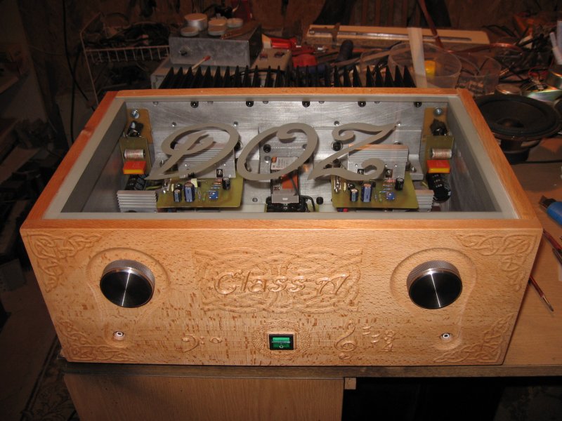

Üdv : valamikor már tettem föl képet egy alakulóban lévő végfokról, a 608. oldalon .Most egy újjab stádiumba érkeztem ezért megint publikálnám a folyamatot. Még nem végleges ! Azt a szép zöld kapcsolót még csak beledugtam a lukba még nincs is bekötve , hogy most ne legyen üres / az mem így lessz csak a fotó kedvéert van betéve.Az aljzatok is úgyszintén! Várnám a megjeggyzéseket ?És a kapcsolóra van már ötletem de azért ha valaki tud mondani valami jót azt megköszönöm!!!

Ez nagyon jó lett!! Gratulálok hozzá.

Én első körben csak ezt tudnám írni/mondani/mutatni/reagálni: :kalap:

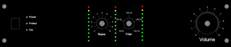

(#) banyaiakos válasza CIROKL hozzászólására (») Nov 6, 2008 /
Nagyon szép doboz :eek2: :eek2:
Én is lassan haladok a saját végfokommal, sajnos alig van időm rá. 3db 40Voltos VF2 van benne, az egyik előtt egy az oldalon is megtalálható alul áteresztő szűrő. Ha tovább haladok közlök még képeket.
Így fog kinézni az előlap.
(#) lamalas válasza szamóca hozzászólására (») Nov 6, 2008 /
szamoca:
Attol fuggoen hogy melyik hangsugarzomhoz fogom hasznalni ezt a vegfokot vagy lesz elofok vagy nem Egy CD jatszo siman ki tudja hajtani igy nem kell hozza kulon elofok, csak 1 hangeroszabalyzo. De elkepzelhetonek tartom, hogy az aktiv valtos hangsugarzomhoz fogom ezt hasznalni es akkor elotte egy aktiv valto lesz. Amugy en az ilyen jellegu minimalista felepitesnek vagyok a hive. Atlathato, egyszeru, semmi tulzas, semmi csicsa nincs se kivul se belul.
K1ll3rghost:
Ezek a merevitok valoban a dobozhoz tartoznak azzal egyutt alkotjak a vazat. Amugy kontaset doboznak hivjak.

Nem semmi,ez aztán az erősítő,nagyon jól néz ki!
De a hangzása biztos jobb!
Szabad kérdeznem: hány Kg az egész?
Gratulálok,biztos sok meló volt vele!
