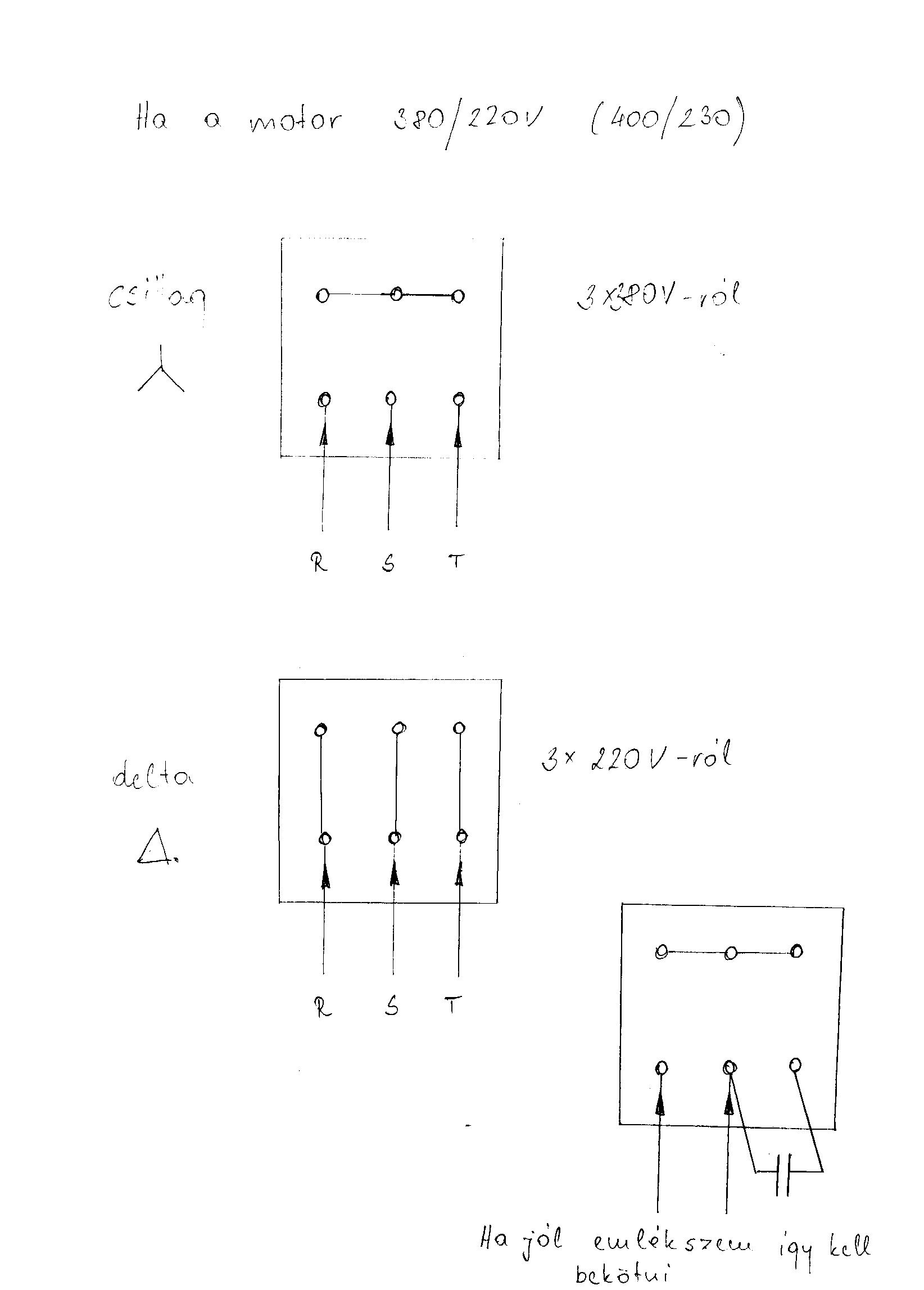

(#) very hozzászólása Ápr 22, 2007 / 2
hello..
nos nem akarok beleokoskodni de nekem igy már sikerült elindítani egy 3 fázisú villanymotort egyfázison.. ime a rajz..!
2 tekercset egymással sorosan majd a 3.ikat vele párhuzamosan egy kondenzátorral.. asszem a kondenzátor végzi a fázis eltolást!!

(#) potyo válasza very hozzászólására (») Ápr 22, 2007 /
Igen, ezt a kapcsolást használják az aszinkron motorral szerelt a mosógépekben. Ha a kondenzátor hálózatra kötött végét a másik 230V-os vezetékhez kötöd, akkor megfordul a forgásirány.
(#) very válasza potyo hozzászólására (») Ápr 22, 2007 /
igen ez igy van! megfordul....ezt elfelejettem leírni
