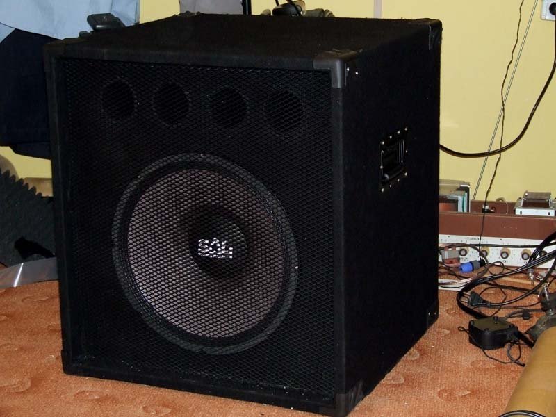

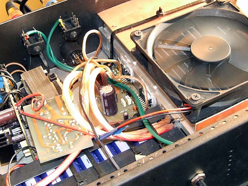

(#) Bassmester válasza Directors hozzászólására (») Nov 14, 2008 /
Én ezt építettem meg a zenekari mélyládámhoz.
A hőmegfutás védelme hatásos, max 96 C-ig melegszik.
Ennek ellenére hatásos hűtét igényel!A képen látható brutális hűtővel még csak nem is langyosodik.Rövidzárvédelmét nem teszteltem (ki az a hülye )A tápja 300VA-es trafó, 35A-es híd, 2 x 14 db 4700 µF/50V kondi.Meggyőzően kihajtja a PA 40100-as hangszórót ami egy 140 literes reflexdobozban van.

(#) MPedro válasza Directors hozzászólására (») Nov 14, 2008 /
Hát 4 Ohm-ra nem ajánlom, ha meghajtod, nem bírod lehűteni.
A közölt adat (311W, stb.) a saját mérésem eredménye, szinuszos mérőjellel, 1 KHz-en, műterheléssel, testes alagútbordával, szívóventivel.
Amúgy megnézed a gyári adatlapot, a 6. oldalon lévő 5. számú ábra szerint a nem-hidas változat 4 Ohm-n +/-30V-nél már 110W-on jár, a 13. oldalon pedig - a hídkapcsolást tárgyalva - +/-25V-on 8 Ohm-ra 150W-ot ad meg, én meg +/-43V-ről hajtom...
Különálló rövidzárvédelme nincs, ilyenkor is az a piszokhatásos hővédelem intézi a dolgokat (ha rővidzárba megy, akkor fűt... ).

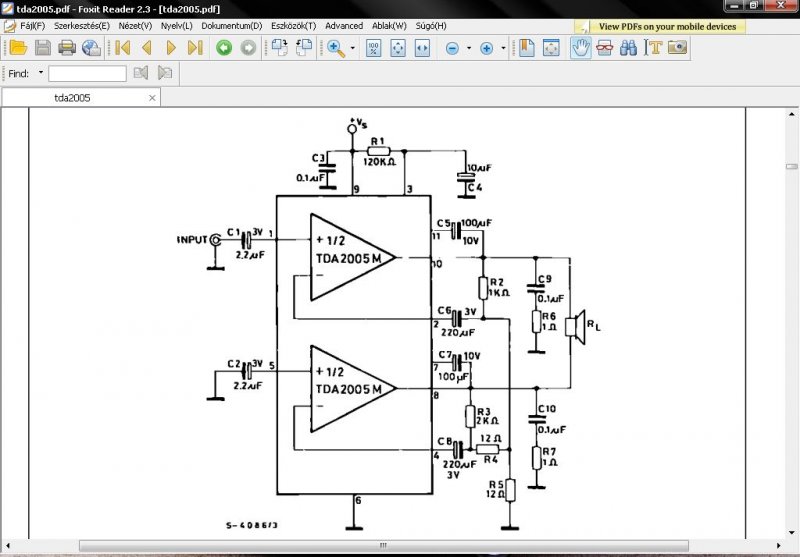

(#) djloui válasza bancsi15 hozzászólására (») Nov 14, 2008 /
Akkor te egy 2.1-es kis hangrandszerre gondolsz.
Szerintem csinálj TDA2005-ből egy másik végfokot a mélynek ez azért nagyobb teljesítményü.

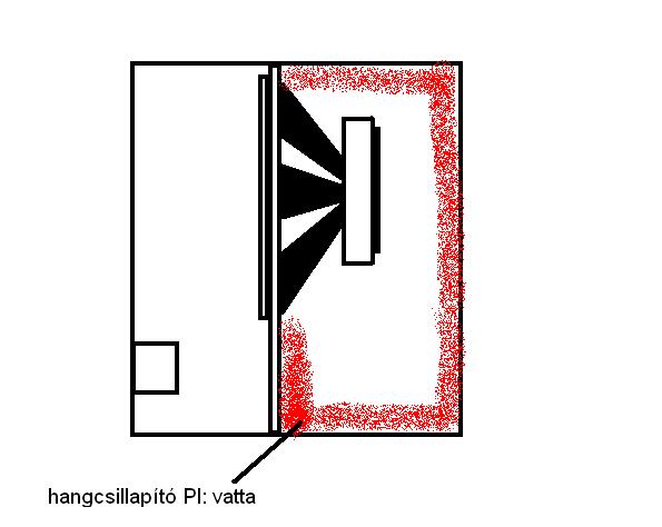

Rajzoltam egy ládát is, a méretet ugy számold hogy az egy 20cm-es hangszoró ami benne van, gondolom ez nem lesz nehéz ha már csináltál hangdobozt látod az arányokat. Még csinálnod kell egy aluláteresztő szűrőt amit találsz itt az oldalon és akkor igazi mélyhangok jönnek majd belőle, nekem is ilyesmi van a PC-hez bedobod az asztal alá és kész a mini hangrendszer.

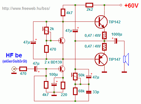

(#) Imi65 válasza zoly15 hozzászólására (») Nov 15, 2008 /
Ja, akkor meg méretezz egy kis erősítőt, nem igazán nagy tudomány a dolog. Vannak gyári készülékekbe tervezett hasonló kaliberű végfokok, azokat is lehet "koppintani".
Szerintem valami ilyesmi "bonyolultságú" áramkörben kéne gondolkozni. Csak kisebb tápfesszel, és kisebb kimenő teljesítménnyel.

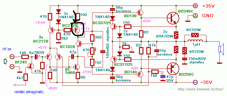

(#) Ricsi89 hozzászólása Nov 16, 2008 /
Helló mindenkinek. ma megépítettem a képen látható erősítőt. viszont van egy kis(nagy) gond vele. A kimeneten a pozitív feszültség mérhető. Visszakövetve a dolgot eljutottam a bekarikázott tranyóig. Ott viszont van egy kis gubanc. A tranyó bázisén majdnem tápfesz mérhető(kb 1V-al kevesebb), de teljesen nyitva van a tranyó. Kivettem, kimértem, jónak bizonyult. A biztonság kedvéért még ki is cseréltem, de a helyzet nem változott. Utána lekötöttem a bázist és akkor lezárt a tranyó és megszűnt a kimeneten a feszültség. Ennek nem pont fordítva kellene működnie? Ha a bázisán közel tápfesz van, akkor majdnem teljesen zárva kellene lennie, nem?
