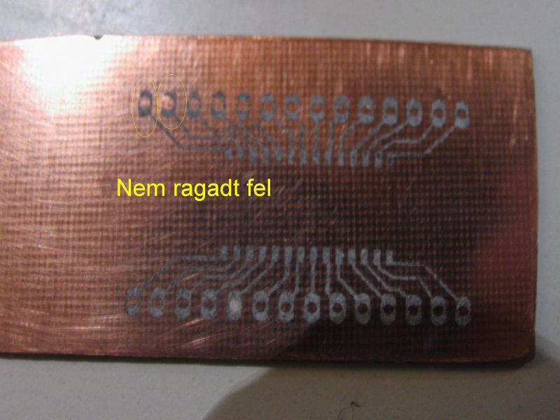

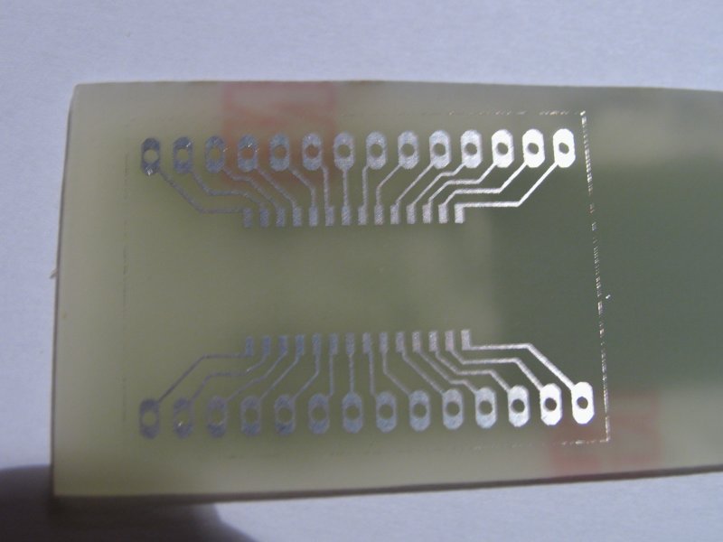

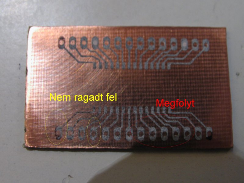

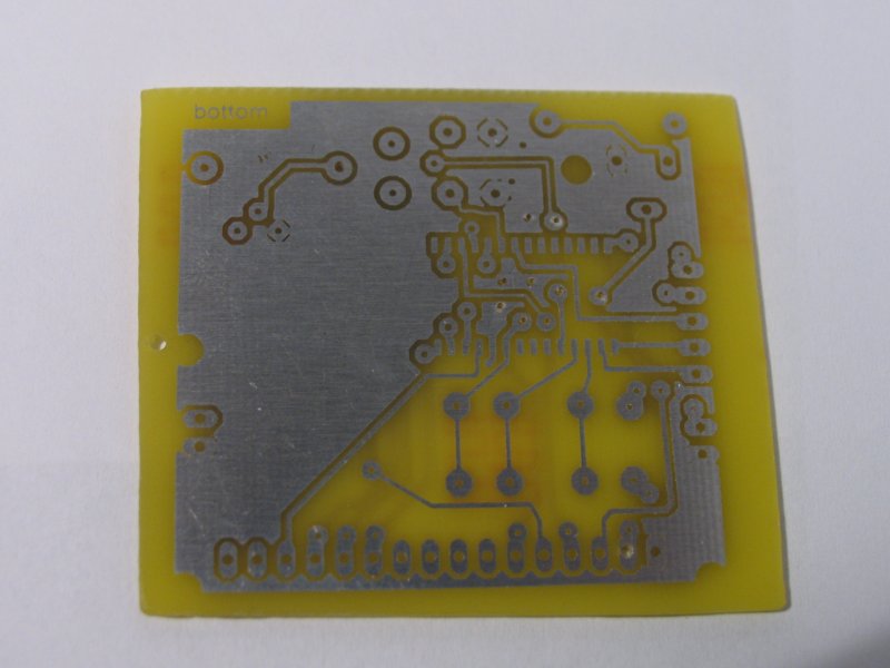

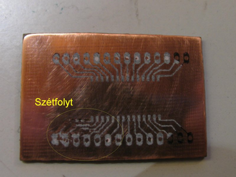

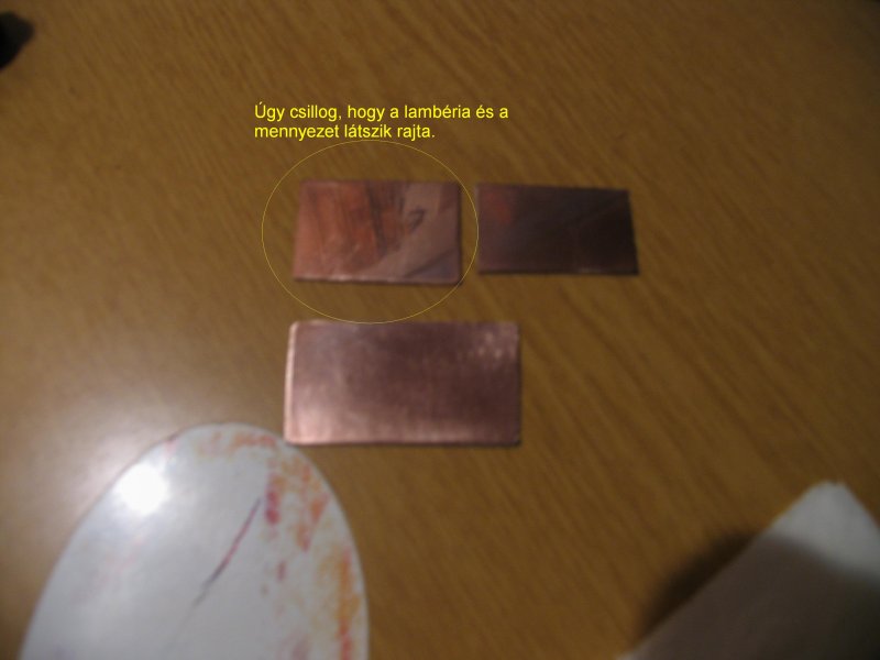

(#) gulasoft hozzászólása Nov 11, 2008 /
Na. Sikeresen szétszedtem olyan meleg a vasaló, hogy barnára égette a papírt, ez tehát kilőve.
Rakok fel képelet 3 külön hőfok, külön nyomási erősség.
Rakok fel fotósat is, meg fogjátok látni melyik az! (merthogy ki is van marva)
A vasalósra raktam feliratokat. Ez a minőség a fotós mellett NEKEM hangsúlyozom NEKEM nem felel meg.
Mennyire kell fényesnek lenni a műnyomónak? Lehet, hogy ez nem a fényes, hanem a matt?
Vasaló beborította az egész nyákot (hiszen kicsi), de azért mozgattam is kicsit, meg papírzsepivel átnyomtam, de többet mond száz szónál is pár kép.

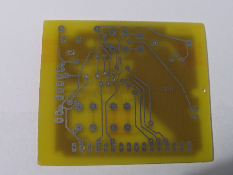

és akkor most a vasalósok (ja levilágítosok között ott van ugyan ez a nyák (egyszeres pausz nyomat ugyan ezzel a a laserrel, 10 perc megvilágítással)
Na de akkor a vasalások:

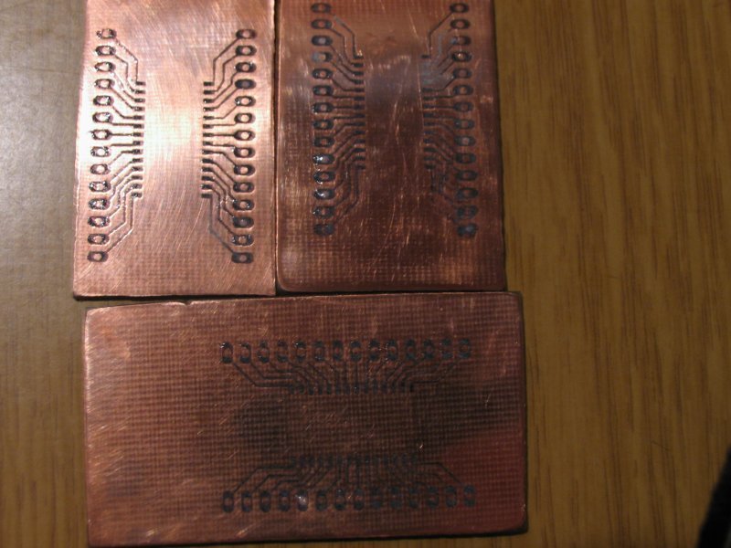

Ja, és a kiinduló nyákok tisztasága:
(#) feki00 válasza gulasoft hozzászólására (») Nov 11, 2008 /
Csak egyfajta papírt próbáltál meg? magazinpapír, matricák hordozópapírja...
Meg ha ilyen szépet csinálsz fotóval akkor mér akarsz vasalni?

Láttad a képet, amin a nyák tükrözte a falat és plafont? Lehet ennél tisztább?
Láttad a nyomatot amit a laser csinált? Kell ennél jobb? Ugyan ez pauszra levilágításra alkalmasat csinál.

Szerintem a nyomtató vagy a papír. Más nincs, vasló meleg, áztatni áztatok, lejönni lejön a papírról itt, ott, csak pár helyen nem stimmel. Mennyire fényes az a műnyomó? Az enyém mattabb mint a fotópapír és kevésbé vastag, de fényesebb, és keményebb mint az a4-es.

(#) niedziela válasza gulasoft hozzászólására (») Nov 11, 2008 /
HP 1100 LaserJet 5 éve "vasal"
„Szóval két nap után nem esik jól, hogy aki nem akar az nem is tud jellegű beszólásokat tegyél. Ha figyelted a fórumot láthattad, hogy mindent megpróbáltam.”
Azért ne sértődj meg, olvastam a fórumot előbbről is, azért voltak vegyes érzések.
Szóval én azt tudom neked mondani, itt sem kell jobban pucolni mint fotózásnál, a vasaló hőfoka ahogy olvastam , és tapasztaltam 190 - 220C -ig jó ki erre esküszik ki arra, van aki nyomja a vasalót van aki nem, van aki hideg vízben áztat van aki melegben ...stb
Nincs merev szabály.
Saját tapasztalatok útján mondanám a képeket látva.
Szétfolyt: meleg a vasaló és vagy megmozdult a papír vasalás közben.
Nem ragadt fel: Ott nem érintkezett a papír a nyákkal
többi kép ennek a keverékei.
Visszatérve a hőfokra, tisztaságra, nyomásra,
Én magam nem tisztítok jobban mint fotózáshoz
180C -fokot használok, és kb 2Kg erővel szorítom össze a papírt a nyákkal.
papír 90 - 100gr -os
Az igaz nem vasalót használok.
Olyan meleg vízbe áztatok amilyent éppen sikerül a mikróban melegíteni 30-50C ahogy éppen.
Mondhatni sok panelt készítek 99% tökéletes a rajzolat
1%-ban néha kell egy forrszemet javítani, vagy tele GND-nél egy egy pöttyöt filcezni.
