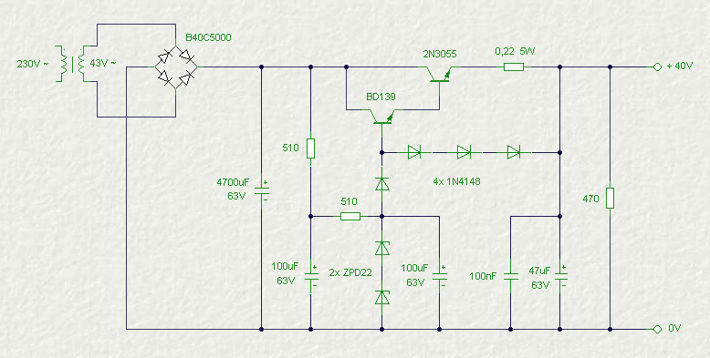

Visszább olvastam,hogy Vendelkirály valahogy megoldotta,hogy az 56V-ból 40 legyen.
Na,nekem meg 2x18V-os trafóm van,az kb. 50V egyen,ezt hogy csökkentsem le 40V körüli feszre?Olvastam valami áramkorlátos tápról,ezzel hogy oldottad/oldottátok meg a fesz csökkentést?
Vagy esetleg bírná a 47V-ot is?
A válaszokat előre is köszönöm :yes:
(#) vendelkiraly válasza Ricsi1992 hozzászólására (») Nov 14, 2008 /
Dúrván számolgatva valóban kb. 50V egyenáramot kapnál, Alkotó által leirtak alapján terhelve pár volttal kevesebb lenne valójában. 46-47V egyen.
Nos a kérdésedre azt tudom válszolni, hogy olvasgattam Rod Elliott publikálását, és ő azt írta, hogy ez az erősítő elég toleráns a feszültségértékre kb. 20V-tól nyugodtan lehet használni. Azonban azt is írta, hogy ő 40V-nál nagyobb tápfeszültséget nem ajánl a jelentős hő disszipációra tekintve. Ha jól belegondolunk ez teljesen reális érv. Feltettem egy teljesítménytáblázatot, ott is látszik, hogy mekkora a "hőteljesíménye". Azonban, ha az áramerősségből lejjebb veszel (1-1,3A) ez a probléma orvosolható.
Elméleti gátja nincs annak, hogy 47V körüli tápról üzemeld, de akkor készűlj fel, hogy a nagyonnál nagyobbat fog fűteni! (főleg ha 1,7A-ra állítod az áramot.)
Mérlegelned kell, ha meg tudod oldani a hűtést megépítheted feszstabilizátor nélkül is. Ha nem tudod megoldani, akkor két lehetőséged van. Vagy lejjebb veszel az áramból ez a legesgyszerűbb megoldás, vagy megépíted a feszstabilizátort, ami sokkal macerásabb.

Jut eszembe van még egy megoldás amit ilynkor szoktak alkalmazni.
A képen láthatod.
A végtranyókkal párhuzamosan bekötnek még egyet-egyet. Így jobban eloszlik a teljesítmény. Nem fognak annyira fűteni a tranzisztorok, bár a hőt egyenként így is leadják.
Akkor hogy is van ez?
Többiek?

Szia : Van még egy lehetőség a trafódat vissza kell tekerni,29-30 voltra . Ez is csak egy szóbajöhető alternativa!Bár nekem is az az áramkorlátos táp szimpatikusabb megoldásként jött a képbe.De ezt neked kell eldöntened,hogyan mit választasz . Ja vagy lehetséges még egy variáns , szerzel egyből olyan trafót ami alkalmas erre a célra!Azt viszont tudni illik hogy még az a plussz tranyó is fog valamennyit füteni?Ezek figyelembe vételével kell előre számolni. Üdv : CIROKL / nekem is 2x18voltos trafó van bent!/
(#) Alkotó válasza vendelkiraly hozzászólására (») Nov 14, 2008 / 1
A feszültségekbe most nem merülnék el nagyon, de mindenképp megmérném a készhez hasonló kialakítással összerakott tápot, hogy mennyi is lesz az a tényleges feszültség. Úgy sejtem valahol a 43V-körül lesz, az meg már simán remek ide!
„A végtranyókkal párhuzamosan bekötnek még egyet-egyet. Így jobban eloszlik a teljesítmény. Nem fognak annyira fűteni a tranzisztorok, bár a hőt egyenként így is leadják. Akkor hogy is van ez?”
Itt most kettőt kötnek párhuzamosan, van ahol meg sokkal többet. Az a lényeg (mint azt remekül megfogalmaztad), hogy a bármi miatt is szükséges nagy áramerősséget, többfelé osszák el.
Ha itt pl 1.7A-t állítunk be, és azt mondjuk ebből 1.6A folyik a végtranyó felé, a többi 0,1A meg egyéb helyekre, akkor csak megfontolás kérdése, hogy ezt az 1,6A-t rászabadítjuk-e egyetlen tranzisztorra, vagy inkább beruházunk további tranzisztorokba, és elosztjuk közöttük 0,8A/tranyó alapon.
A meleget illetően csak tapasztalatok vannak, ha jól tudom nincs egyszerű számtana a dolognak. Az a gond, hogy a meleg nem lineárisan arányos az árammal. Tehát ha lefelezed az áramot, akkor a hő nem feleződik, hanem érezhetően kevesebb lesz mint a fele. Ha kicsit átfogalmazom, akkor ha ugyanazt az áramot 2szer akkora szilíciumfelületen engeded át, akkor az eredő "összmeleged" kevesebb lesz, mintha a szimpla felületen tennéd. De csodák nincsenek, így is lesz meleg bőven, hisz a különbség nem egetverő, viszont nem utolsó sorban az sem mindegy mennyire érzi jól magát a végtranyó az adott viszonyok között (én beszéltem vele, neki jobb a kisebb áram).

Azt ugye nem felejtitek el, hogy ennel az erositonel (ha a tapfeszultseg megvan) akkor alapvetoen a nyugalmi aram nagysaga hatarozza meg a kiveheto max. teljesitmenyt a terhelo impedancia fuggvenyeben. Ez egy tovabbi nem megszokott tulajdonsagot is kocslonoz az erositonek: ha a tapfesz., nyugalmi aram es max. kiveheto teljesitmeny (pl. 10W) mondjuk 8ohmos hangsugarzokhoz van belove, akkor 4ohmos hangsugarzokkal nem lehet belole 2x-es teljesitmenyt, azaz 20W-ot kivenni mint a szokasos AB osztalyu erositokbol! Szoval ezek figyelembevetelevel erdemes tervezni a tapfeszt es a nyugalmi aramot mert egyebkent tul magas tapfesz es/vagy nyugalmi aram eseten tok feleslegesen fut az erosito es porgeti a villanyorat
(#) vendelkiraly válasza lamalas hozzászólására (») Nov 14, 2008 /
Igen ez a kimenő impedanciás teljesítményes dolog még tovább "bonyolítja" a dolgot.
Ricsi1992-ezt is vedd figyelembe!
Tapasztalatból is tudom, hogy egy 4ohm-os hangszóróra kötve nem produkál akkora teljesítményt, mint egy 8ohmos hangszóróval.
Ezt egyébként a kapcsoláson át lehetne tervezni nem? Már hogy arra gondolok, hogy 4ohm-ra adja le a max. teljesítményt .
(#) lamalas válasza vendelkiraly hozzászólására (») Nov 14, 2008 /
A tapfesz. es a nyugalmi aram megfelelo ertekeivel lehet tervezni a max. kimeno teljesitmenyt a terhelo impedancia figyelembe vetelevel. Es pont ez okozza hogy nem lehet ezt az erositot AB osztalyba beallitani. Ha pl. 100mA-es nyugalmi aramot allitunk be, akkor nagyon kicsi teljesitmenyt tudunk csak kivenni az erositobol (ami mondjuk egy fejhallgatohoz elegendo) barmekkora is a tapfeszultsegunk.

Elárulnátok,milyen fesz.stab. tápról beszéltek?
Azt jól gondolom,hogy ennél az erősítőnél bemenőjel nélkül is ~20W jut a hangszóróra(hisz a nyugalmi áram csak a hangszóróra mehet nem?),szóval egy 10W-os hangfalat még próbaképpen se lehet rákötni?
(#) CIROKL válasza Ricsi1992 hozzászólására (») Nov 14, 2008 /
Bővebben: LinkItt megtalálod ! mármint az emlegetett tápot .
-A 100-120W két csatornára akár hogy is nézzük kevés lesz.
Vagy 2x120W? Mert nem mindegy!
Jel nélkül is rá köthetsz nyugodtan hangszórót.Csak a disszipált teljesítmény állandó. Ugyan úgy, mint a JLH- nál.
