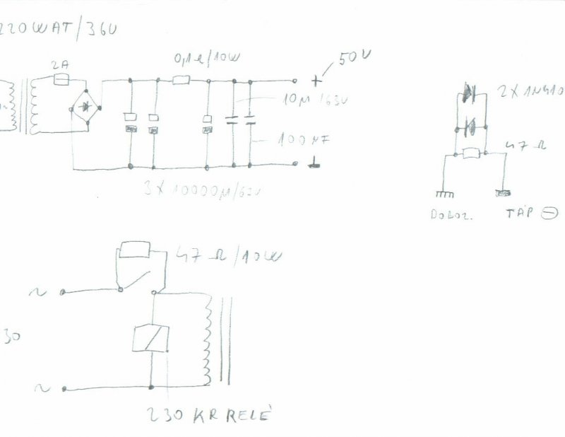

(#) válasza lamalas hozzászólására (») Nov 9, 2008 /
Áhh, világos, így már kezd érthetővé válni a dolog!
Én nem annyira vagyok otthon az ilyenekben, de úgy néz ki hogy a végén neked lett igazad.
Egyébként nekem is csak egyetlen trafóm van, két független szekunderrel - két külön trafót nem akartam venni, mikor itt volt egy ilyen kéznél.
A földeket mindenhol külön vezettem, és így biztosan nem alakul ki földhurok sem, ha egyetlen helyen (tehát ezek szerint a bemeneti csatlakozóknál) összekötöm a csatornák földjeit.
Köszönöm szépen még egyszer a segítséget neked is, és a többieknek is!
szerk.:
Pet91: ha jobban megnézed, mindketten ugyan azt rajzoltuk le, csak kicsit másképpen!
Az én rajzom jobb oldalán a független nagy áramú földek feliratú vezetékek természetesen továbbmennek a trafó felé, és így a két rajz már ekvivalenssé válik egymással.

(#) CIROKL válasza hozzászólására (») Nov 9, 2008 /
Jobboldalt az a két dióda és az az egy ellenálás.
(#) magery válasza CIROKL hozzászólására (») Nov 9, 2008 /
A jelföldet a dobozra kell kötni ugye?
(#) CIROKL válasza magery hozzászólására (») Nov 10, 2008 /
Igen azt természetesen.
(#) vendelkiraly válasza CIROKL hozzászólására (») Nov 10, 2008 /
Én nem kötöttem rá a jelföldet eddig a fémházra. :bummafejbe:
Ez a rákötés mit eredményez, miért jó?
(#) vendelkiraly válasza vendelkiraly hozzászólására (») Nov 10, 2008 /
Kipróbáltam! Rákötve elmúlt az erősítő zizegése. Eddig, ha nem kötöttem az erősitő bemenetére semmit, folyamatos nem túl erős zizegés ment ki a hangszórókra. Így már nincs semmi gond!
Ha én ezt előbb tudom...
Nem baj! Jó pap is holtig tanul!
(#) lamalas hozzászólása Nov 10, 2008 /
Az erosito fem háza ha nincs rakotve a foldpontra (NEM a halozati vedofoldre!!!) akkor az egy zavarforras, mert minden elektromagneses zavart osszeszed a kornyezetebol es ezek a zavarfeszultsegek vigan bejuthatnak az erositobe kapacitiv csatolassal (szort kapacitasokon keresztul). A fem haz az arnyekolo hatasat csak ugy tudja hatasosan kifejteni ha azt a foldpontra kotjuk.
(#) vendelkiraly válasza lamalas hozzászólására (») Nov 10, 2008 /
És jelen esetemben, akkor a bemenet rákötésével a hangforrás földpontja földelte le a fémházamat és azért jelentkezett bemenet nélkül a zizegés.
Ujuj, akkor lehet, hogy az előerősítővel is ez volt a gond, azért adott ki mindenféle nemkívánatos hangot. Ott pedig még jobban felerősödhetett a zavar jel.

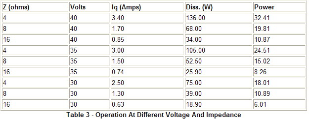

Itt látható a szerző által publikált teljesítménytáblázat.
Ezzel lehet kalkulálni.
