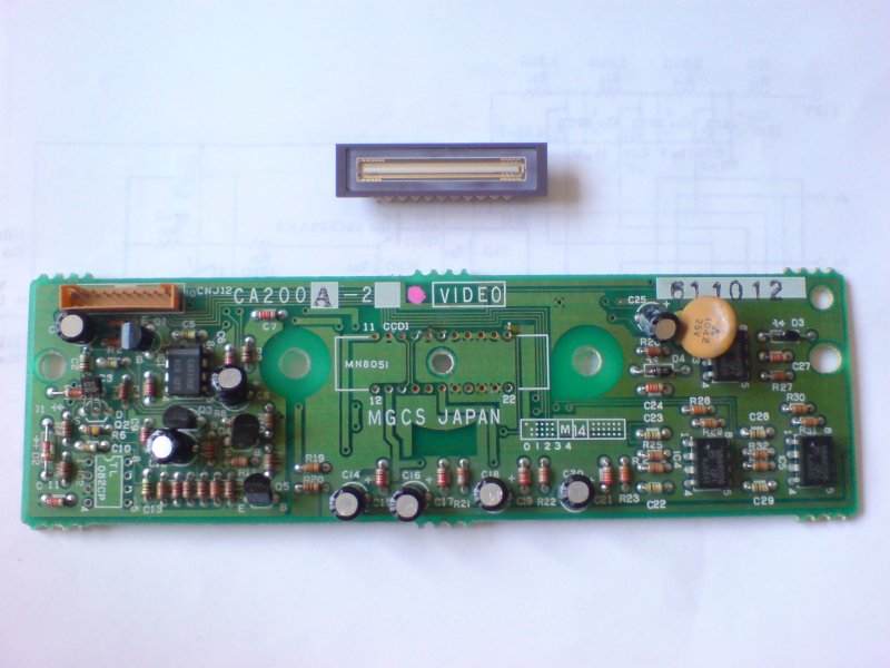

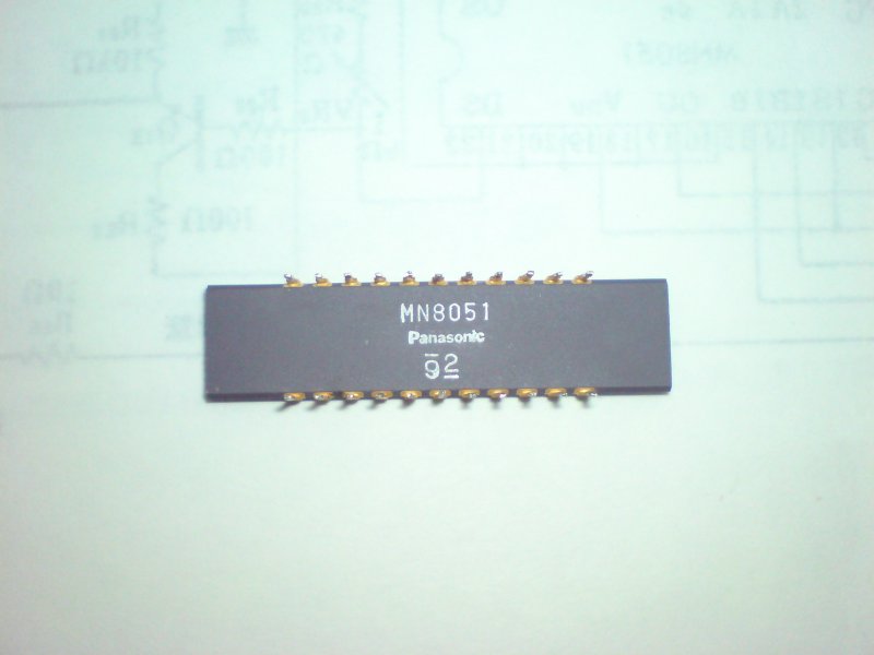

Régebben szétszedtem egy faxgépet, és most a kezembe akadt a CCD-je. Megkerestem hozzá az adatlapot, és ott találtam egy egész könnyű kapcsolást. De mielőtt belefognék, kérdezni szeretnék pár dolgot: Először is mire tudnám használni/rákötni? (pc, tv) Aztán bal oldalt arra a négy kivezetésre mit kössek? (gondolom azok vezérlik) Végül a Video Output az egy sima rca-val megy a tv-re, vagy hogy tudom megjeleníteni? Köszönöm! JĐ Idézet: „Aztán bal oldalt arra a négy kivezetésre mit kössek?” Az adatlapon találsz egy másik kapcsolást az órajelek előállításara. Például azt, vagy egy általad programozott mikrovezérlőt... ![]() Idézet: „Végül a Video Output az egy sima rca-val megy a tv-re, vagy hogy tudom megjeleníteni?” Ha illeszhető volna is a TV-hez (Jelszint, pontfrekvencia), szinkron jel is kellene, egy nem túl látványos (2048 képpont egy sorban) "képpel" mire mennél? A faxban ez úgy működött, hogy kiolvasott és digitalizált egy sort (nyilván optika is kellett, ami a képet a fényérzékelő diódasorra fókuszálta), majd odébb léptette a papírt és újabb beolvasás következett. Néhányszáz (vagy ezer) ciklus alatt végül összeáll a kép.
Köszönöm a gyors választ. Tényleg az a másik kapcsolás is kell elé. ![]() Egy sor tényleg nem olyan látványos, csak gondoltam vicces lehet. Így nem éri meg megcsinálni. Max ebből is csinálok egy szép kulcstartót.
