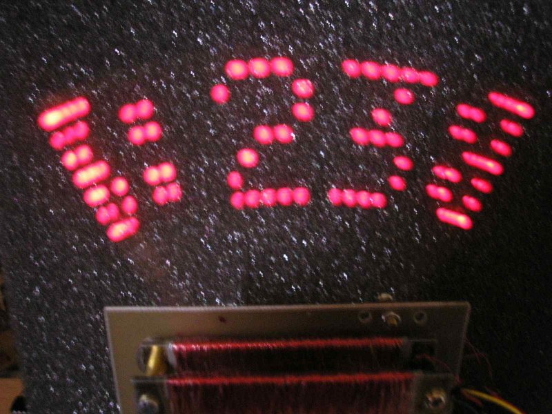

(#) janocsi válasza janocsi hozzászólására (») Nov 13, 2008 /
Van itt néhány újjabb fotó a 6 digites és a 4 digites kijelzésről, még mechanikus kapcsolóval működve.
Az a baj, hogy mechanikusan másképpen írja ki, mint optókapuval. A mech. az jobbra "gyűri" a karaktereket, az optó pedig baloldalon tömöriti öket. Jó lenne valami kompromisszumot találni... Ennek oka az optó működése miatt lehet, most keresek olyan kapcsolást, ami a PIC 6. lábát GND-re teszi teljesen, majd "H" szintre engedi fel.
A mostaninak is jól kellene dolgozni, hiszen egy tranzisztort vezérlek, ami "L"-re kapcsolja a 6. lábat, de most jöttem rá: ez sebességfüggően működik.
(#) janocsi válasza mex hozzászólására (») Nov 13, 2008 /
Szia Mex!
Megpróbáltam optokapukat berakni, de ithol csak reflexiós tipus volt egyforma, vagy nagyon szűk réssel találtam még kapukat. Ezeket nem jól tudom alakalmazni ide, mert sokkal nagyobb rés kell, mint 2mm! (5-6mm-es lenne jó, amit a PIC-hez is tettem.)
Reflexiós meg olyan bizonytalanul kapcsolgat, hogy inkább elmenten rendelni "rendes" kaput, ami a hét végére talán meg is jön.
Szóval, egyelőre várni kell a továbbépítéssel.
Egy kis elmélkedés az eddigi tapasztalatokról...
Azt vettem még észre, ami teljesülne is, hogy hosszabb karral sokkal tökéletesebb lehet mint a mostani méret. Nem véletlenül van rugólemezestöl vagy 200mm az eredetiben a teljes hossz. Itt sokkal nagyobb a hasznos körív, amire jól elférnek a karakterek.
Ha megnézed a fenti fotók 6 digites képeit, látod, hogy főként, a két szélén gyűrődnek a karakterek, a végállások közelében, ahol a lassulás már számottevő. Ha most hosszabb lenne a kar, és a freki is megfelelő, akkor talán kiférne a nagyobb köríven a teljes 6 digit torzulás nélkül. ( A középrészen még kövérek a karakterek.)
Mindenképpen legalább ilyen hosszal kel újraépiteni.
Hali.
