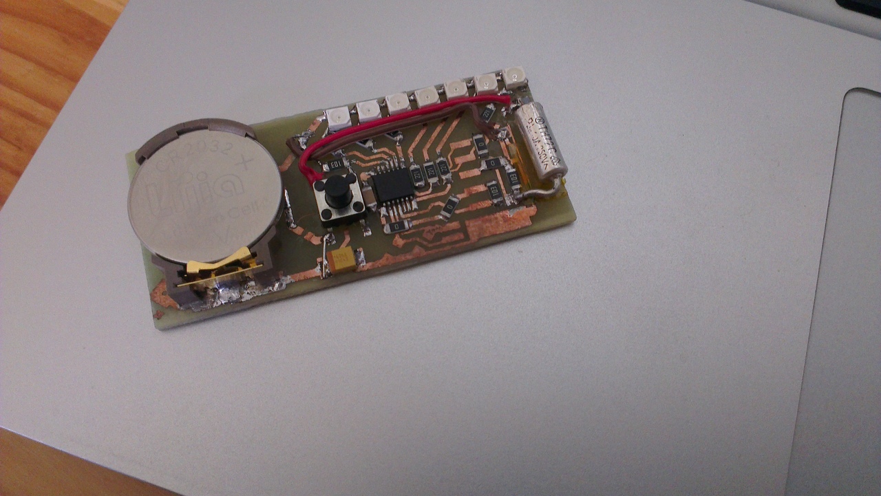

				Elkészült a WandClock-om bár még nem tökéletes.. Képek és kicsi videó itt: A ki mit épített topikban Új nyákot kellett hozzá terveznem, mert sem alkatrészméretben sem pedig kapcsolásban nem volt tökéletes.
				Köszi, azóta kicsit finomítottam rajta, de kezdek kifutni a program memóriájából   Itt egy újabb videó a mostani állapotról: Bővebben: Link
				Nincs képem róla, kb 2 éve építettem, de csak úgy próbaképpen. Propeller clock adta az ötletet, aztán rá gugliztam és valaki már gyártja ..   Előzmény: Bővebben: Link A hozzászólás módosítva: Júl 20, 2014  Kár kíváncsi lettem volna, hogy sikerült kivitelezni  Én már 2-őt készítettem, egy zöldet és egy kéket. Most majd egy piros következik  Jó szórakozás  Ez a legújabb: Bővebben: Link A hozzászólás módosítva: Júl 20, 2014
				Kíváncsian várom..   Közben én is még frissítettem az enyémet. Most már nem kell kivenni az elemet belőle mert 30mp után automatikusan pihenni megy.. Itt egy videó róla: Bővebben: Link
				Sziasztok! Kérésre az általam épített eszköz dokumentumai. Sprint Layoutban készült nyák-terv, MPLAB projekt, illetve egy Excel táblázat, amellyel gyorsan lehet karaktereket alkotni. A bal felső sarokban levő kis téglalapba a kívánt cellába "1"-est írva az adott oszlop alatt megjelenő számot kell beírni a program megfelelő részébe.  Nagy része egyébként már be van írva a programba, csak hivatkozni kell rá. Én BL-4J típusú akkumulátort használtam. Sok sikert!
